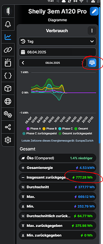

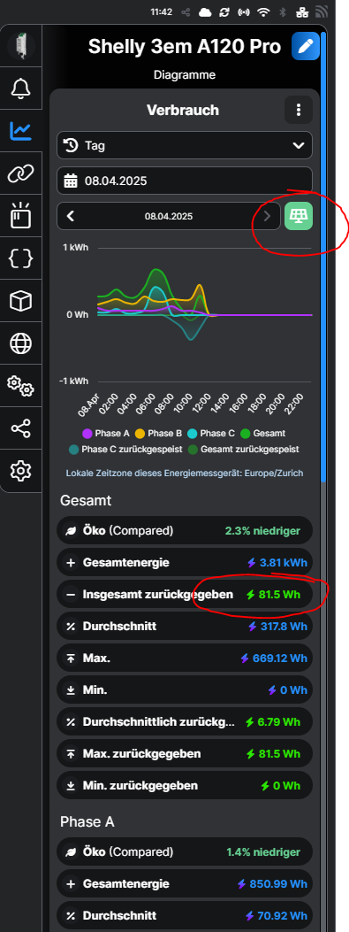

Hi, Mal ne Frage, was genau bedeutet die Funktion Net-Monitoring in der App?
Was ist damit genau gemeint? Gruss
Habe ich 777W erzeugt über die PV Anlage und 81Watt von den 777W nicht verwendet und durch die Rückspeisung ins Netz sozusagen verloren?
Der Shelly kann nicht wissen, wieviel Du erzeugt hast, weil er dafür keinen Sensor hat.
Ich vermute, das eine Ergebnis ist einfach was insgesamt eingespeist wurde und das andere berücksichtigt, dass der Zahler wirklich zählt, nämlich nur wenn die Summe der drei Phasen gleichzeitig negativ ist.
Solange Du z.B. an einer Phase mehr verbrauchst, wie an den anderen eingespeist wird, wird keine Einspeisung gezählt sondern weniger Verbrauch.
Gruss OpaLothar
Das sind saldierte Werte. Also nur diese Werte stimmen mit denen am Zähler des Stromversorgers überein.
Soweit ich weiß gibt es bis heute keinen direkten Weg die saldierten Werte aus dem Shelly in Home Assistant zu bekommen. Ich hab dafür ein script auf dem Shell Pro 3EM laufen, dass mir die saldierten Werte per MQTT exportiert.
Vielen Dank übrigens für die Frage. So habe ich die beiden Möglichkeiten von unserem 3EM entdeckt.
