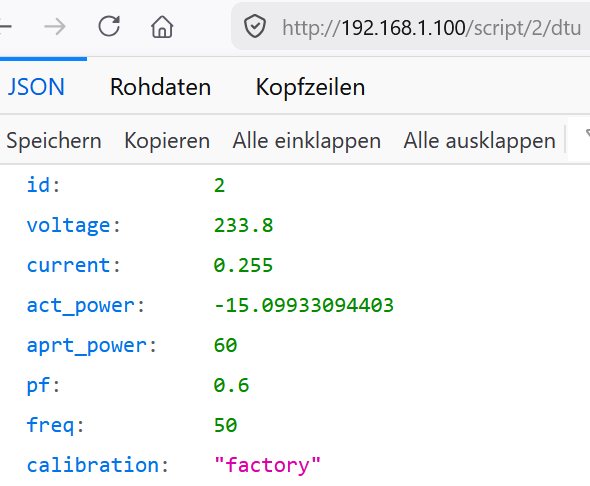

Jeder Aufruf des websocket von aussen startet die Funktion. Dann werden die shelly-Daten lokal zwischengespeichert, der “smoother” (mitteln über die letzten 4 Messwerte) läuft durch, und die modifizierte Struktur wird als JSON rausgeschickt. Auf meinem shelly ist der websocket script/2/dtu, neben script/1/spotelly epex-Verarbeitung.
Den websocket kann man sich anschauen am Rechner
und an den Diagnosedaten in console vom shelly sieht man, daß diese einfache Mittelung gr nicht so übel arbeitet

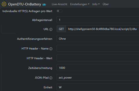

Zur Abfrage muss man die openDTU umstellen:
ps-doc.zip (890 Bytes) und diese paar Zeilen haben mich 3 Tage gekostet. Es schwirren nämlich viele Anleitungen herum, deren Methoden alle nicht mehr funktionieren

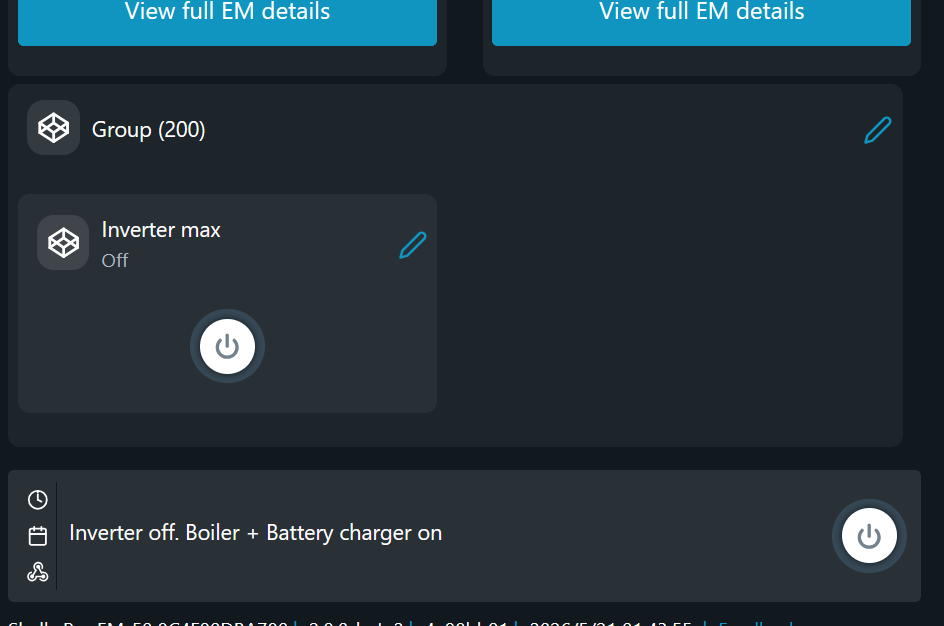

  • spotelly schaltet output → (bei mir Boiler + Lader ein) + WR aus
  • f<49,9 → volle Leistung
  • f>50,1 → WR aus
  • U<210 → volle Leistung
  • U>250 → WR aus
  • ansonsten über die letzten 3 Werte der Leistungsmessung gemittelte Werte

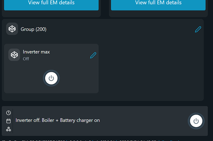

läuft stabil, Überfrequenz hatte ich schon kurz und Relais schaltet WR aus. Läuft so erstmal mit. drawback: DTU kriegt stabil nur alle 3s neuen Wert. Mein code ist noch zu langsam. drawback 2: shelly liefert freq nur mit 1 Nachkommastelle.
Einen Tag gekämpft mit bool und output und buttons. Dem pro EM hab ichs geschafft das Betriebssystem zu crashen, neu BS-Version drauf und Reset und läuft wieder. Leider kann spotelly bislang nur auf das Relais unten zugreifen, der boolean button für max. Leistung ausm WR funktioniert aber schon, wenn ich den anklicke.

function ps(req,res){                           // THIS IS WEBSOCKET ENDPOINT
 ev.act_power=sp;                                    // prepare outgoing data
 ev.id=2;
 res.code=200;
 res.body=JSON.stringify(ev);
 res.headers=[["Content-Type","application/json"],["X-Device-Id",Shelly.getDeviceInfo().id]];
 res.send()};
HTTPServer.registerEndpoint("dtu",ps)

//                           shelly meter script power smooch for openDTU oB.
//  smoothes power signal, modifies via signals from epex script, line status
//     openDTU oB setup: http+json, interval 1s, http://< addr >/script/2/dtu

Dazu einen script 3 geschrieben: Die aktuelle spotelly version stellt einen event handler bereit. Dieser übergibt u.a.den aktuellen Strompreis, aber nur als Bezugspreis. Übersteigt dieser einen Grenzwert, schalte ich meinen Ausgang 100 ein. Damit wird der WR auf maximale Leistung eingestellt.
function stubCB(res, error_code, error_msg, ud) {}
Shelly.addEventHandler(function (event) {
  if (event.name === "script" && event.info && event.info.event === "spotelly_tick") {
    const data = event.info.data;
//    console.log("data:",data);
    const lim=45;
	var val=(data.current_price>lim);
    console.log("price",data.current_price,"ct/kWh -->>",val);
    Shelly.call("switch.set",{id:100, on:val},stubCB,null);
Das scheint erstmal so zu funktionieren
