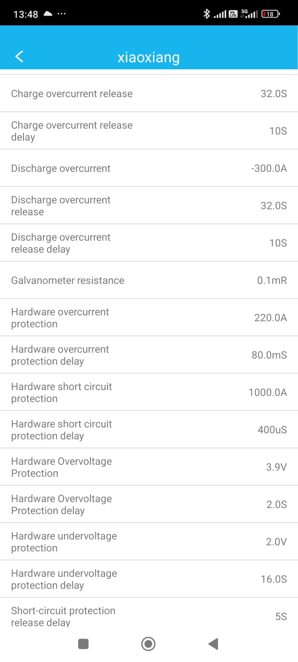

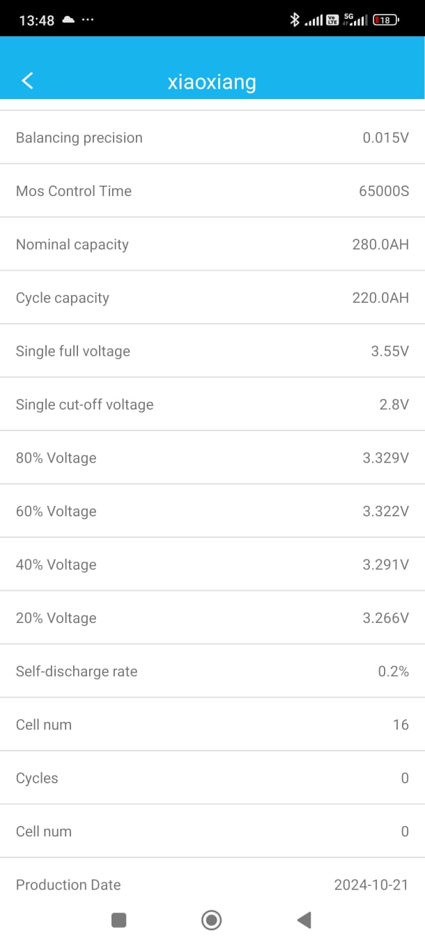

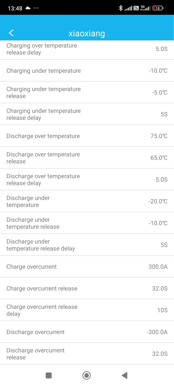

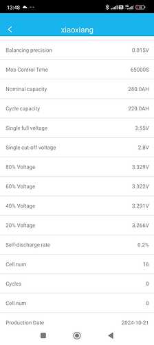

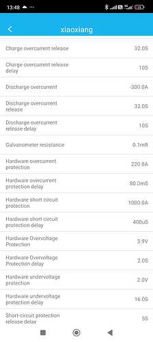

Im BMS (XiaoXiang) - kann man ja eh nichts einstellen oder?
Verwende ich hier die beste App?

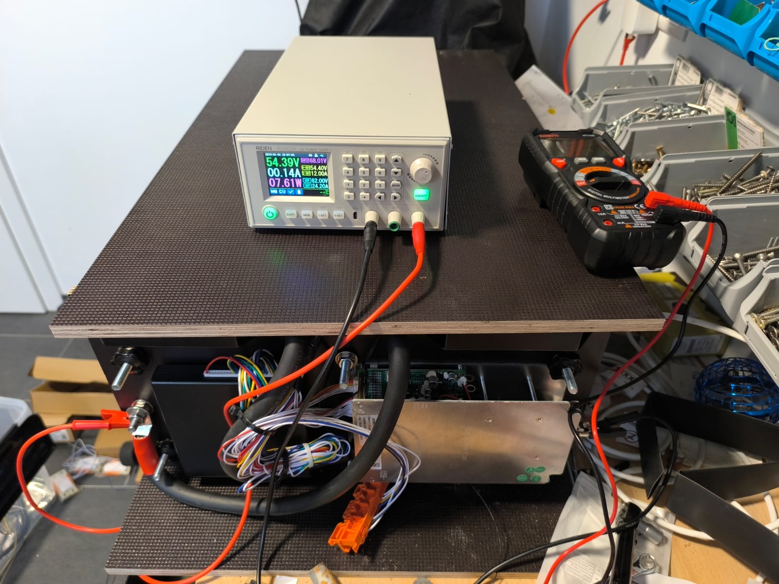

Derzeitige Zelldifferenz habe ich 0,005V (3,3 vs 3,295)
Am Riden Netzteil habe ich 3,45*16=55,2 & 10A eingestellt.
Die Spannung habe ich am Plus Pol angelegt und am Port C- vom BMS.
(Nicht direkt am gesammelten Minus Pol)
Derzeitige Abnahme ich aber nur 8Watt zirka.
Ist das normal dass die Abnahme so gering ist?

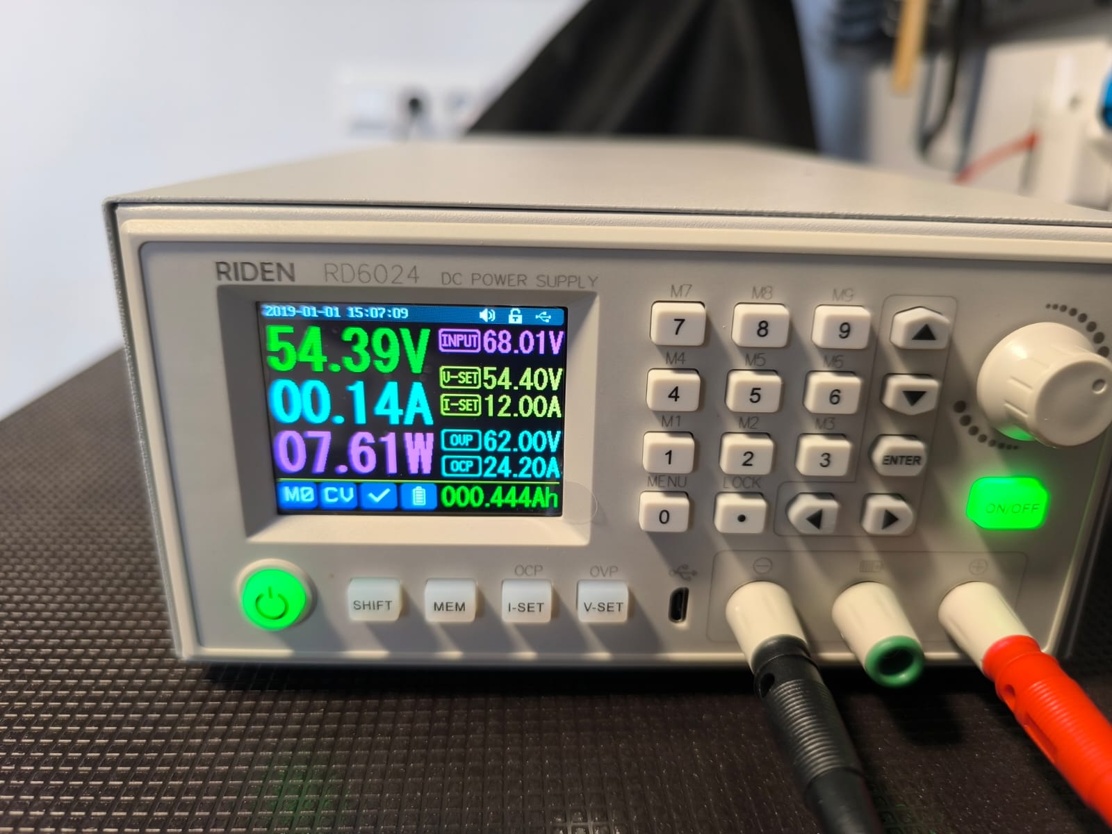

Hast du denn 55 V und 10 A?
Am Netzteil hast du nur 54,4V eingestellt und die hast du erreicht.
Eigentlich nicht - oder vestehe ich da was falsch.
Derzeitige Spannung pro Zelle 3,3V*16 = 52,8V
Zielspannung pro Zelle 3,40V*16 = 54,4V

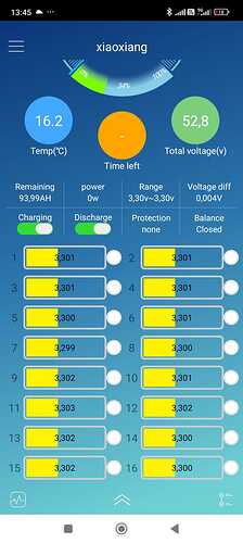

Sorry, blöde Frage aber ist dein BMS eingeschaltet.
Da sollte es eine Bluetooth APP geben wo man auch Charge und Discharge schalten kann.
Am Netzteil bekommst du doch 54,39V angezeigt. Ich nutze zum Akkuladen den mittleren Anschluß (grün) am Netzteil.
Das sollte so auch gehen. In der Mitte wird abgeschaltet wenn Spannung und min. Strom erreicht. Sieht laut APP auch alles OK aus.

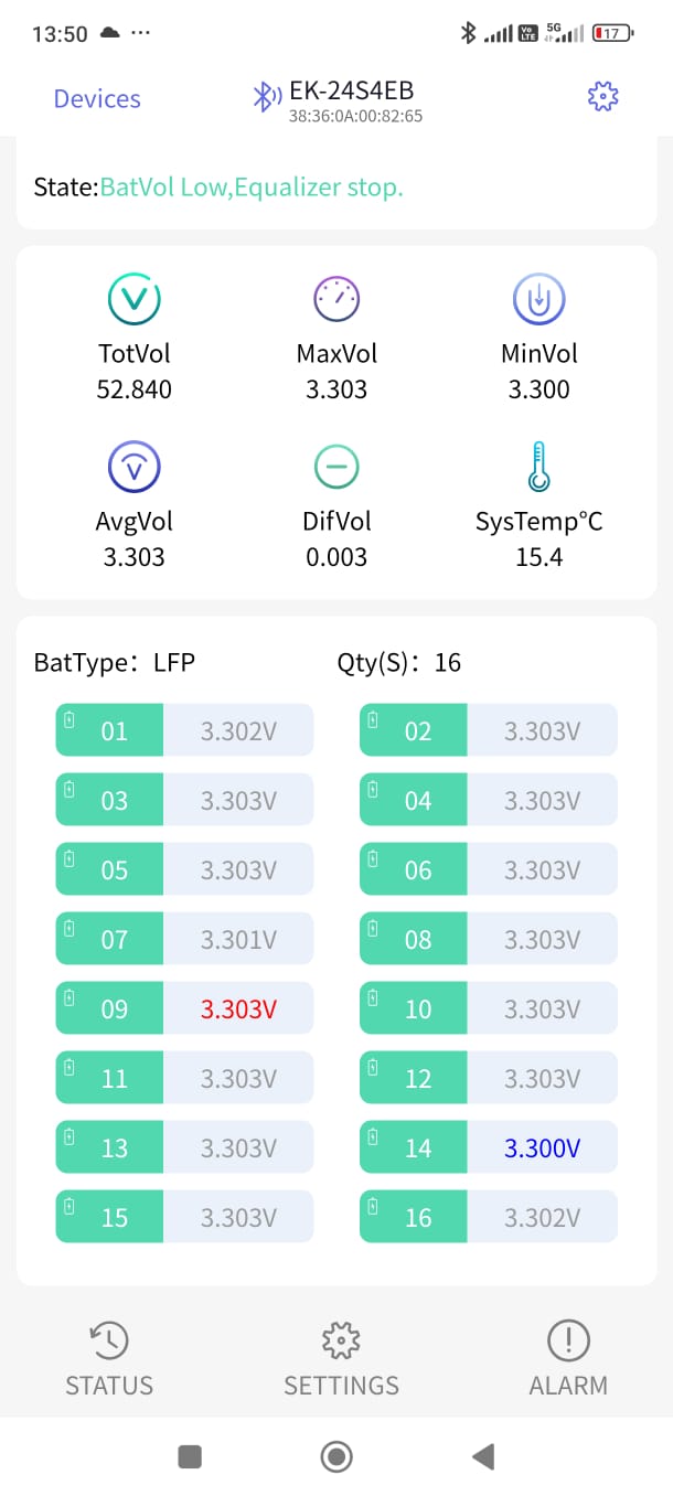

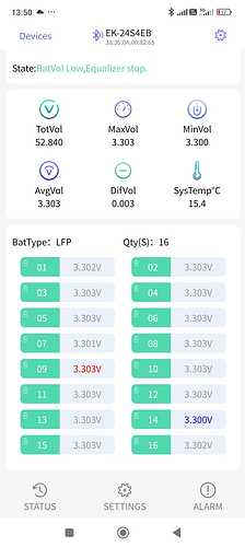

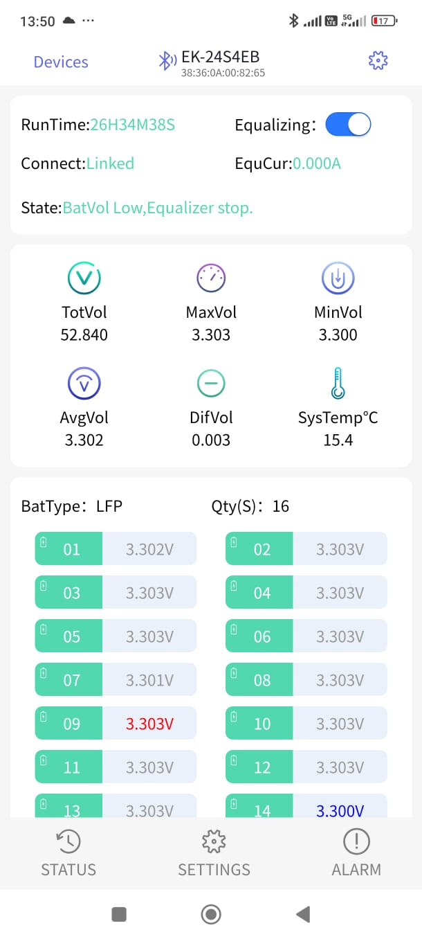

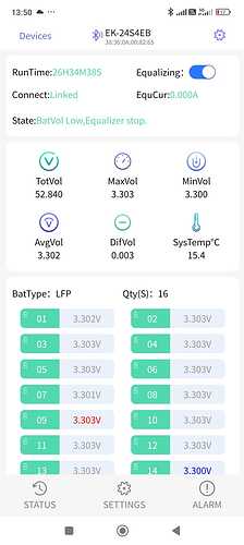

und das zeigt der NEEY an:
Es sollte alles aktiv sein, es steigen ja auch schön langsam die Spannungen. 3,29 war Ausgangslage vor ca 4 Stunden.
Dort wo du das Netzteil angeschlossen hast sind schon 54,39V erreicht. Hast du das mal mit dem Multimeter nachgeprüft?
Bei der Spannungsdifferenz sollten aber die vollen 12A fliessen.

Hab jetzt mal direkt auf den minus geklemmt dann Sprint das Netzteil sofort auf 12Ampere.
Also ohne BMS passt alles.
Am BMS hab ich nichts angeschlossen außer die Batterien und plus minus sowie Bluetooth Modul.
Keine Ahnung warum ich hab kurz auf B- Spannung gegeben und jetzt wieder bei C- dann hat es wieder gekackt und jetzt geht's. Hoffentlich bleibt es so
