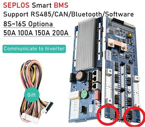

Hätte mein Seplos BMS aber ein Problem, das schaltet den Plus... also doch BMS umgangen.

Seplos schaltet Plus ? Im Ernst ?
Dann hast du recht, dann geht das mit dem Seplos nicht. Ich werde den Hinweis ergänzen !

Hat das Seplos Mosfets oder ein Schütz?.
Bei Mosfets bräuchte man doch ne Ladungspumpe, oder wie will man über das Plus-Potential kommen um die N-Channel Mosfets zu schalten?
Ich habe kürzlich gesehen, dass es Ansteuerungs IC gibt, die solche Ladungspumpen drin haben. Sogar mit Optokoppler Trennung. Anscheinend gibt es die auch schon länger.
Die Ansteuerung wäre also kein Hindernis.
Ich selber habe auch hier in die Runde gefragt, ob die Seplos plus schalten, aber niemand hat mir bisher geantwortet.

kurz zur Beantwortung Deiner Frage nach dem Seplos BMS und der geschalteten Spannung -- auch wenn da inzwischen schon einige Monate vergangen sind: ab Hardware-Version 3.0 wird "-" geschaltet, frühere Versionen haben tatsächlich "+" getrennt.
