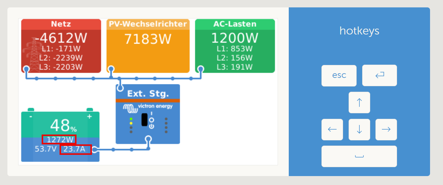

ich habe einen MultiPlus II 5000 und das Daly BMS per SerialBattery angebunden. DVCC ist aktiviert.

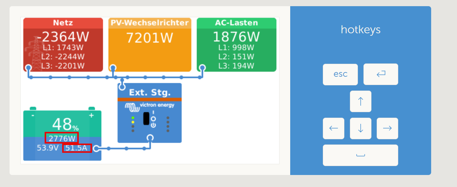

Gerade habe ich bei bestem Wetter beobachtet, dass die Batterie ca. 50% geladen ist, aber die Ladeleistung ständig hoch und runtergeht und ich deshalb viel mehr Netz-Einspeisung habe als es aus meiner Sicht sein müsste. Die Stromstärke pendelt ständig zwischen ca. 18A und 50A, obwohl ich die max. Stromstärke auf 70A beim Laden festgelegt habe.
Hat jemand eine Idee, wie das sein kann?

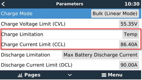

Eventuell wird aufgrund der Batterietemperatur gedrosselt.

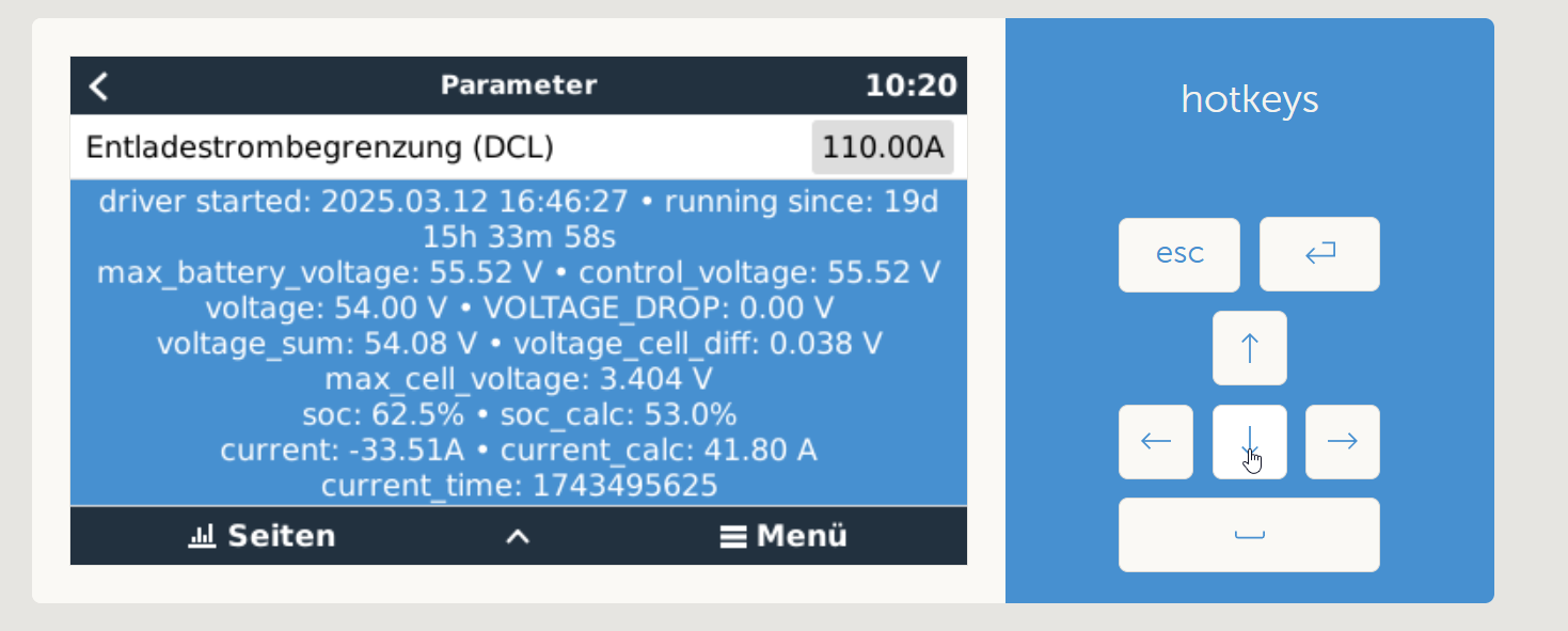

Geh mal in der Remote Console auf Serialbattery(Daly) -> Parameters (ganz unten) und schick mal einen Screenshot.

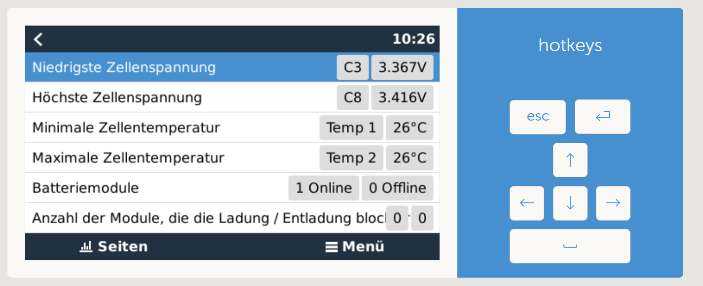

Die Temperatur habe ich da nicht gesehen, aber in meiner Home Assistant Anbindung sehe ich 26°. Sollte also ok sein. Hier trotzdem die Screenshots:
Ok in einem anderen Menu wird die Temperatur angezeigt:
War wohl ein Missverständnis, was zeigt er auf der Parameterseite bei CCL an:

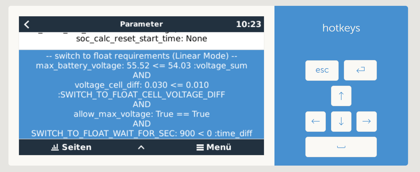

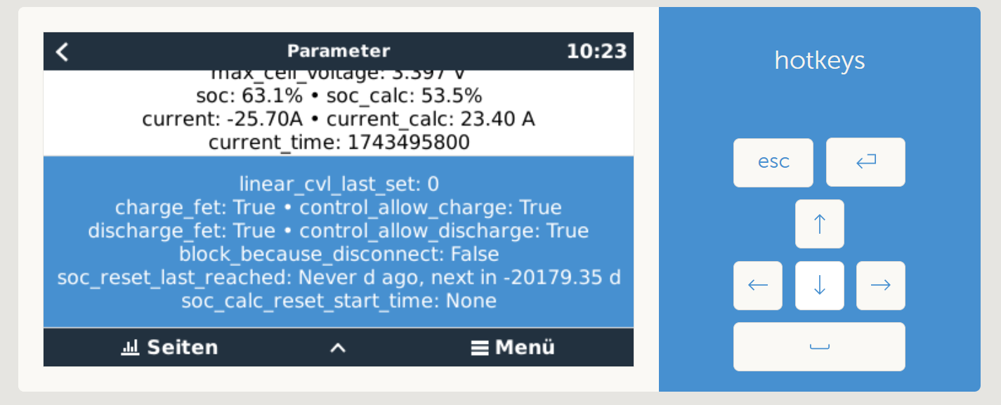

Was mich auch wundert, laut der Debug Ausgabe hast du einen negativen Strom
Bei mir musste ich den Wert in der config.ini auch invertieren
INVERT_CURRENT_MEASUREMENT = -1
Hast du das gemacht? Serialbattery scheint aber intern den Wert zu korrigieren. Keine Ahnung ob das ein Problem macht, ist mir nur aufgefallen.

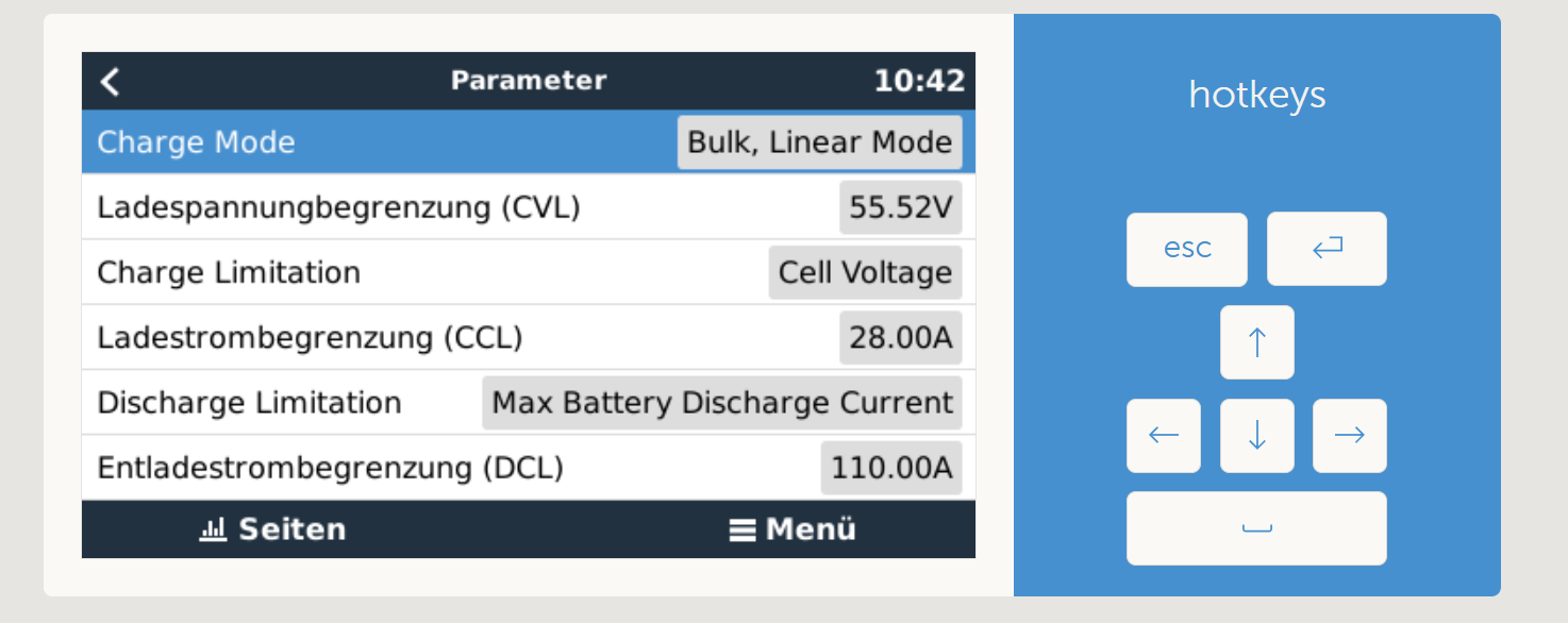

Hier ein Screenshot von der ersten Seite:
Darauf hatte ich nicht geachtet, d.h. da ist wohl die Spannung der limitierende Faktor. Ich habe die maximale Spannung auf 3,47V gesetzt, damit mein Balancer über 3,45V noch was zu tun hat:

Sorry an alle, ich sehe das Problem hier:
Zellespannung 3,6 und 4,x Volt, 50 mV Differenz, max cell voltage 3,404, und fast voll, und nicht SOC 50 %, der wie fast überall falsch ist .
Gebe ich dir recht. Das hatte ich übersehen. 3,37V min und 3,42V max...
Dann wird gedrosselt da schon fast voll.
Der SoC kommt ja vom SmartShunt...
@steven11 Hast du denn ein Top Balancing gemacht wegen dem Cell Drift, ist für meinen Geschmack ein wenig hoch bei Grade A Zellen....
Mit der unteren spannung 3,37 bei 18 A ist das richtig schlecht. Man sieht noch garnicht wie schlecht.

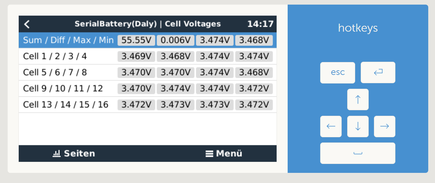

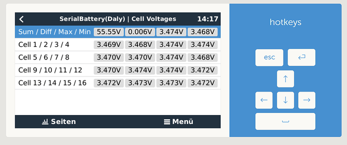

Seit vorhin hat sich der SoC jetzt auch auf 100% verändert und ich habe auch nur noch 0,006V Spannungs-Differenz zwischen den Zellen:
Ja, jetzt sieht es gut aus. Keine Ahnung warum die vorhin so weit auseinander waren, kann mir fast nicht vorstellen das der Neey die Zellen in so kurzer Zeit gebalanced hat.
