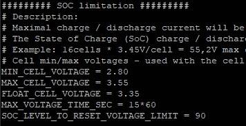

ich habe mein JKBMS per dbus-serialbattery an meinen MP2-3000 angeschlossen und es läuft soweit ganz gut.
Am BMS hab ich das Balancing ab 3,4V eingestellt, leider läd mein MP2 nur bis 3,35V und ist da schon bei 98% angekommen.
An welcher Zahl muss ich drehen, damit er bis 3,45V lädt?
meine utils.py:
Im MP2 hab ich 56V als maximale Ladespannung eingestellt.
Danke
Mirko
Wie sehen denn die folgenden Zellen bei dir aus:
#charge current soc limits CC_SOC_LIMIT1 = 98 CC_SOC_LIMIT2 = 95 CC_SOC_LIMIT3 = 91 #charge current limits CC_CURRENT_LIMIT1 = MAX_BATTERY_CHARGE_CURRENT CC_CURRENT_LIMIT2 = MAX_BATTERY_CHARGE_CURRENT CC_CURRENT_LIMIT3 = MAX_BATTERY_CHARGE_CURRENT
Oberhalb von SOC-Limit 1 lädt er bei dir nur noch mit 5A . Meine Float Cell Voltage liegt auch bei 3,35V dennoch wird bis 3,45 geladen. Versuch mal die SOC-Limits hochzusetzen.
Ok, hab es mal angepasst. Lädt jetzt mit 32A bis 98%, ab da mit 10A. Danke für den Hinweis

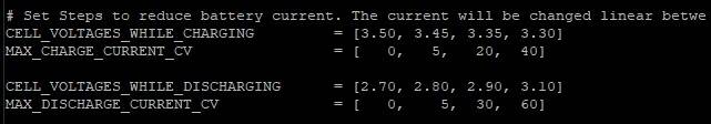

Serialbattery hat einen eigenen Algorithmus realisiert, den Lade und Entladestrom auf Basis der Zelltemperaturen und der Zellspannung dem VenusOS zu liefern. Ist in utils.py konfiguriert und kann angepasst werden:
# Set Steps to reduce battery current. The current will be changed linear between those steps TEMPERATURE_LIMITS_WHILE_CHARGING = [55, 40, 35, 5, 2, 0] MAX_CHARGE_CURRENT_T = [ 0, 28, 60, 60, 28, 0] TEMPERATURE_LIMITS_WHILE_DISCHARGING = [55, 40, 35, 5, 0, -20] MAX_DISCHARGE_CURRENT_T = [ 0, 28, 60, 60, 28, 0]
