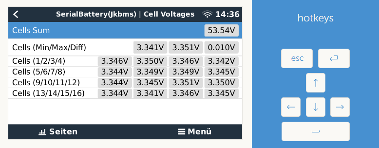

Übrigens: Wenn man DC FEED IN - aus - hat, und entsprechend langsam lädt (20A ab 90%, 10A ab 95%, 2A ab 99%) dann bekommt man ein super Balancing hin mit SerialBattery (bei mir greift der JKBMS Balancer erst ab 3,4V, also irgendwas macht JKBMS hier wohl). Kapazität ist bei mir auf 280Ah gestellt, könnte jetzt natürlich versuchen da noch mehr reinzubekommen, denke aber das passt so ganz gut.
Screenshot ist bei 99% SOC (lädt noch mit 2A dahin):
@isomeer - absolut richtig, deswegen schreibe ich auch immer die Einstellung bei mir mit dazu.
Bei DC FEED IN - aus - klappt das Balancing wirklich schön. Werde ggf mal die Kapazität auf 285A hoch setzen und schauen wie es sich weiter oben verhält.
