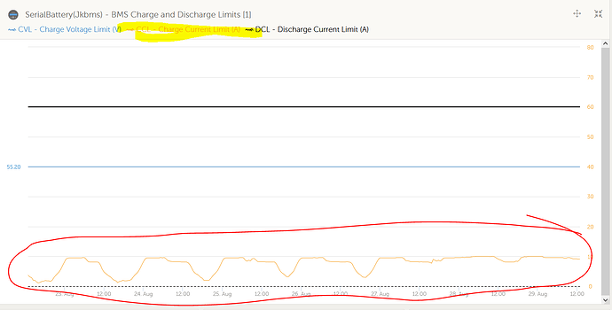

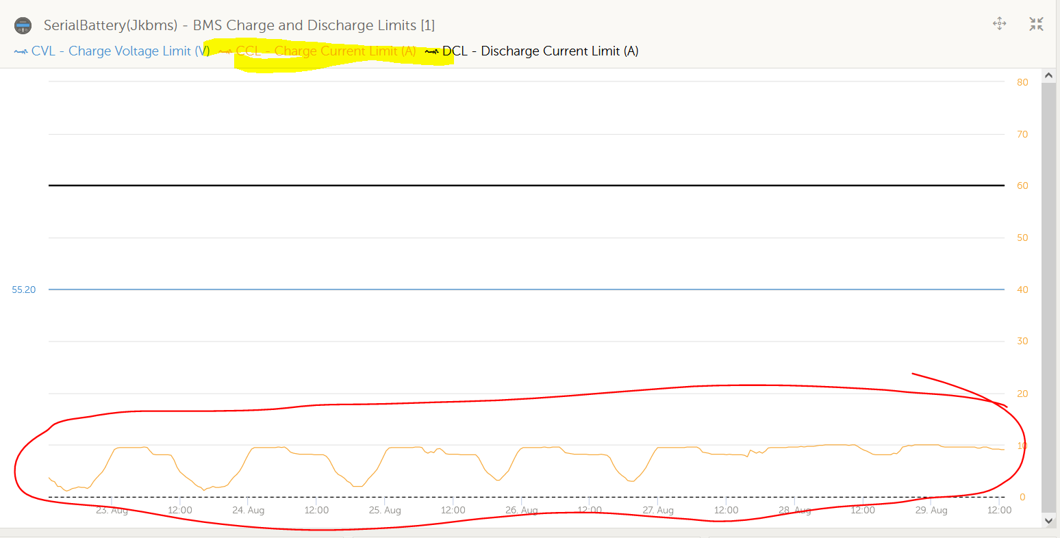

Kurzversion: Es wir nie mehr als 10A CCL frei gegeben.

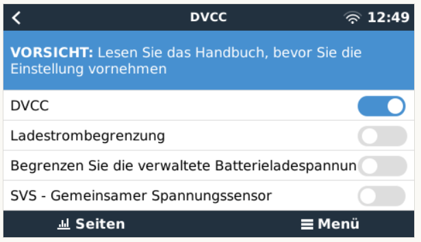

DVCC: on
Ladstrombegrenzung : off
Controlling BMS: serial Battery

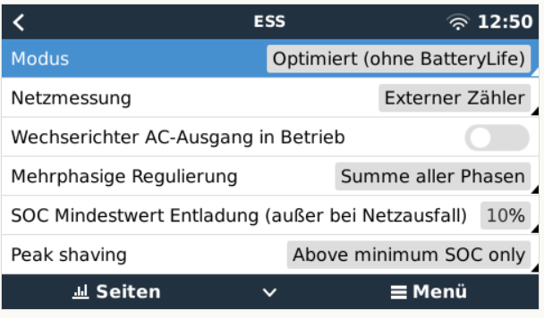

ESS: optimiert ohne Battery life

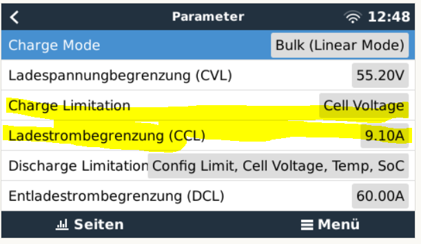

unter serial Battery -> Parameters -> charge limitation
steht bei mir immer CELL VOLTAGE, manchmal auch TEMP

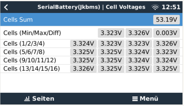

Alle anderen Werte sind original. Mir erschließt sich aber nicht welche Bedingung mir den Ladestrom bei SOC um die 50% bzw. Cell Voltage 3.3xV (max. diff 0,006V)
auf max. 10A begrenzt.
