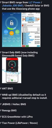

Bzgl SerialBattery - das scheint nur für die China Knaller gemacht zu sein. Daher ist das Problem mit dem DC FEED IN aktiv durchaus ernst zu nehmen. Für Inselanlagen sicher in Ordnung, aber für Einspeiser sollte man das nicht weiter empfehlen. Zumal ich denke, dass sich das Problem nicht so leicht beheben lässt (SerialBattery steuert wohl aktiv die Leistung der MPPT Tracker, kann aber keine Lastregelung im Sinne von Einspeisung ins Netz / Batterie).

DIY macht man halt eben auch, um etwas Geld zu sparen. SerialBattery ist wie im Screenshot oben gesehen ein Tool für die "China Knaller". REC BMS braucht das nicht, hat ganz andere Funktionen. Meine Aussagen bzgl. Smart Shunt waren immer bezogen auf SerialBattery in Kombination mit einem BMS aus der derzeitigen Support Liste ("China Knaller"). Das REC BMS (und ggf. andere) einen Smart Shunt überflüssig machen bezweifle ich nicht. SerialBattery macht Ihn aber derzeitig - für DC FEED IN - nicht überflüssig! Im Gegenteil, sämtliche Settings die man da bzgl. Laderegelung konfiguriert hat macht alleine das aktive DC FEED IN zu nichte! Wie oben geschrieben, hängt das aus meiner Sicht an der Grundsätzlichen Funktion von SerialBattery (Leistungsregelung der MPPT Tracker). Es wird auf absehbare Zeit wohl nicht für Einspeiseanlagen zu empfehlen sein.

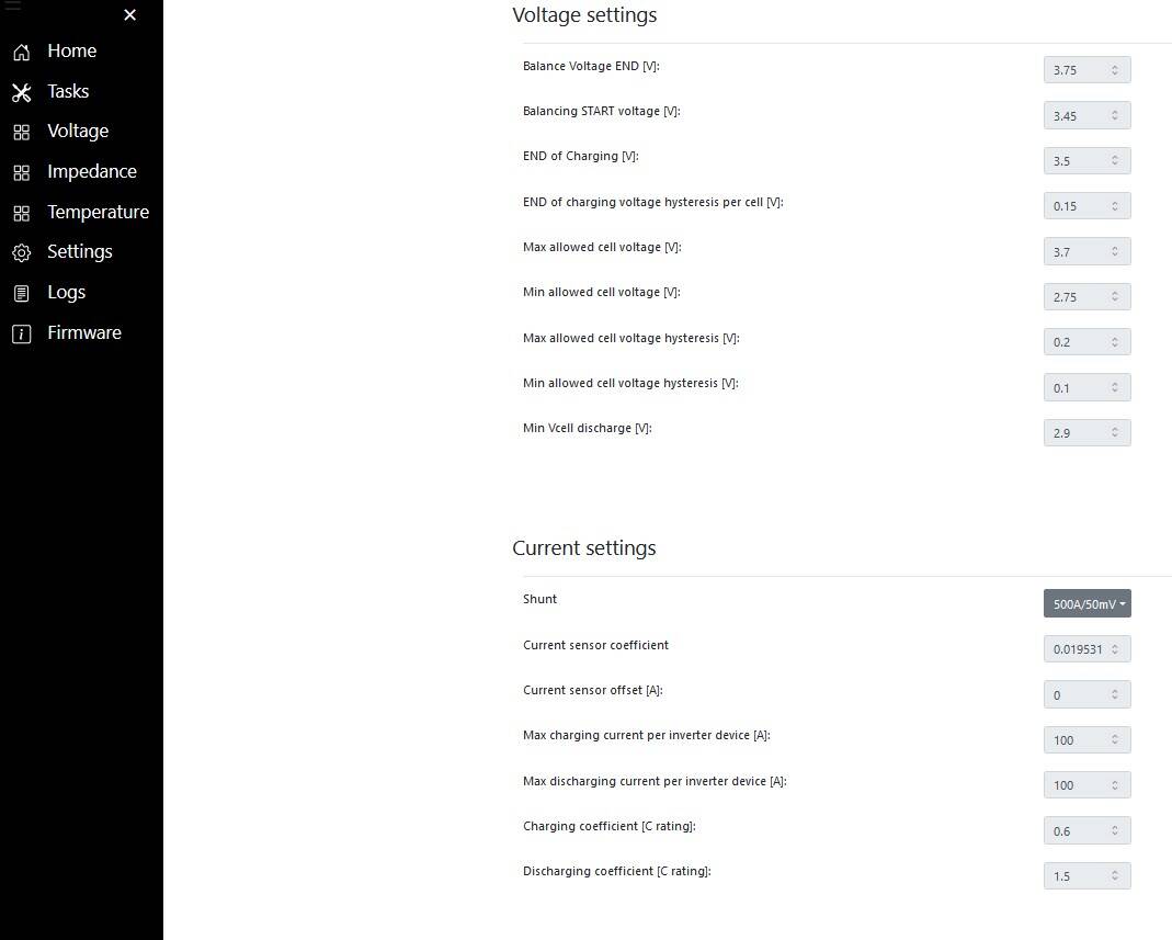

Bist du dir sicher, dass das JK stufenlos den CCL anpasst.
Du bekommst ja nichtmal die Einstellungen vom JK ins Victron System, du must mit nano in die util.py vom Serialbatterie treiber bearbeiten und diese feste Werte werden dann genommen.
Dynamisches vorgaben des CCL vom JK gibts nicht, nur die Werte im util.py vom serialbatterie treiber.
Mit JKBSM uns SerialBattery funktioniert das Ansteuern einzelner Zellen nicht. Die Werte vom util.py werden ignoriert, sofern DC Feed IN aktiv. (Nur die Ladespannung kann man als gesamtes begrenzen).
Ok dann kann es also den Strom nicht passend zur Situation anpassen. Nur in Stufen oder Linear fallend.
wenn eine Zellen an Max geht wird die Ladung über mosfet unterbrochen.
Beim Rec wird der Strom an die Situation angepasst, damit die Ladung nicht getrennt wird.
Und umständlich über puty u.nano die util.py bearbeiten braucht man beim REC auch nicht.
Einfach die IP adresse vom REC im Browser eingeben und die Einstellungen bearbeiten wie man möchte.
Und das wird sofort vom Cerbo übernommen.
Darum gehts nicht, die Stromregelung funktioniert eben nicht so, dass die Zellen nicht an Max gehen.
Das BMS unterbricht dann den Stroimfluß über den Mosfet.
REC regelt den Strom über den Multi/Laderegler passend, dass die Zellen nicht an max laufen und somt mus das BMS nicht den Stromfluß unterbrechen.

Der Vorteil von einer Lösung wie dbus-serialbattery ist, daß man auch den BMS, die CVL/CCL nicht sinnvoll implementieren, die Funktionalität nachrüsten kann. Zudem ist man theoretisch frei bei der Wahl des Regelagorithmus, kann man schließlich selbst ändern - der Code liegt bekanntermaßen offen auf Github (im Gegensatz zu dem der meisten BMS).
Das Problem bei serialbattery ist, dass nicht das BMS regelt sondern der serialbattery treiber, und auch das nur nach den Vorgaben von dem ahnungslosen User der da dran experimentiert.
Das wird nie so gut und sicher funktionieren wie bei REC die ihre jahrelange Erfahrung in ihre Regelung einbauen.
