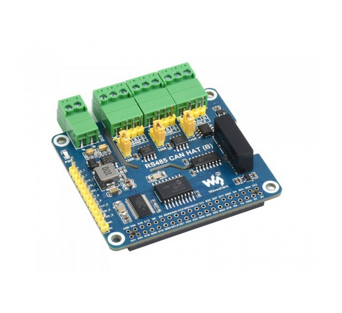

Aehnliches aber mit 2x RS485 plus einem CAN Anschluss als auch die Moeglichkeit eine DC 8-32V Versorgung fuer den Pi anzuschliessen:
Die Features mag fuer den einen oder anderen interessant sein - denke ich.
U.a. gibt es sie beim grossen Fluss Marktplatz:
https://www.amazon.de/s?k=Isolated+RS485+CAN+HAT+(B)
Laut einer Rezension dort klappt es auch mit Victron gut.
