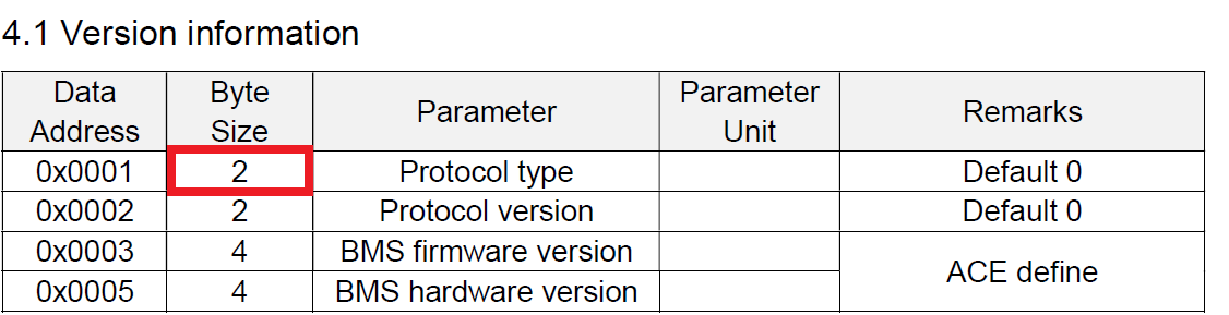

Obwohl korrekte Antworten auf die Queries kommen, geht der Axpert trotzdem nach einer Minute auf Fehler 61 (BMS comms fail).
Danach habe ich wieder die Modbus-Box vom Infini/FSP Wechselrichter an den RS485 Port des Seplos gehängt (Kabel Pin 4/5->1/2)
00 03 00 01 00 07 54 19
01 03 00 01 00 07 55 c8 // ID1: Query Protocol type, aber 7 Byte Länge??
01 03 00 0e 00 00 00 00 00 00 00 00 00 00 00 00 00 // Protocol 00
02 03 00 01 00 07 55 fb
... // Alle ID's werden durchgepollt
17 03 00 01 00 07 57 3e
7e 30 30 30 32 34 36 34 46 30 30 30 30 46 44 39 41 0d // Pylontech
7e 30 30 31 32 34 36 34 46 30 30 30 30 46 44 39 39 0d // Pylontech
01 03 00 0e 00 00 00 00 00 00 00 00 00 00 00 00 00 00 5e ec

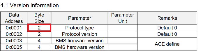

Wie man sieht, scheint der Fehler hier bei Voltronic zu liegen, da der Protocol Typ lt. Spec nur 2 Bytes lang ist, aber von der BMS Box mit 7 Byte Länge abgefragt wird:
Diese Antwort scheint die BMS Box nicht zu verstehen und somit kommt keine Kommunikation zustande => die BMS-Box ist mit dem Seplos BMS nicht kompatibel. Auch der Axpert scheint nicht wirklich zu funktionieren, was mir auch in anderen Forums bestätigt wurde.

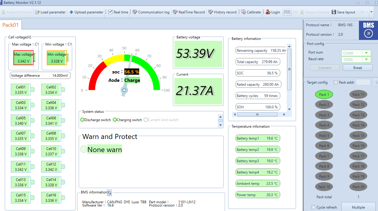

Unten in der Mitte ist die Firmwareversion und das Protokoll vermerkt

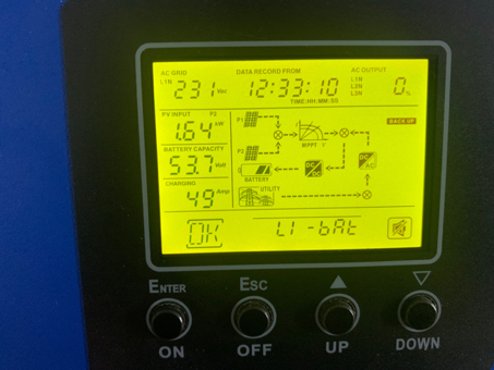

Wechselrichter zeigt LiBat an!

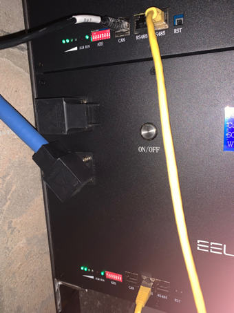

Hellgrau Stromversorgung. Grau durchsichtiger Stecker geht auf RS 232 Port des Wechselrichters. Rot zum Smartmeter. Schwarz (Kabel von FSP mitgeliefert) zur Batterie in den CAN-Port.
Schwarz Verbindung zur BMS-Box (CAN-Port). Gelb Verbindung zw. den Batterieboxen über RS485. DIP der oberen Master-Box 5 auf on. DIP der unteren Slave-Box DIP 1 on sonst off.

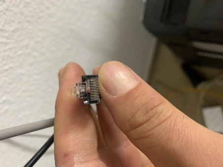

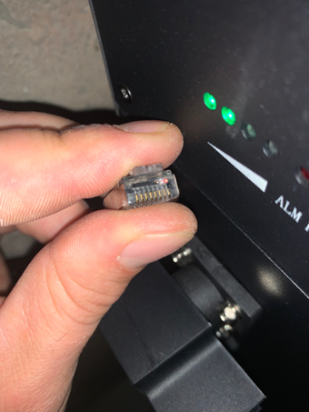

Kannst du mir bitte noch Fotos der genutzen Pins des (schwarzen) Kabels v.a. auf der BMS Seite machen?
Ich versteh's einfach nicht, da die Modbus-Dual-Box für RS485 ist und du aber am CAN Port ansteckst. Lt. BMS Beschreibung sind am CAN Port keine RS485 Signale.
Auch die konkrete FW-Version wäre mögicherweise der entscheindene Hinweis: Im Batterie-Monitor sieht man nur die Major Version V16.6, das sagt leider nichts aus.
Hast du mal eine FW drauf geflasht? Wenn ja, welches File war das genau?
Gehr von Pin 4/5 Dual-box auf 7/8 bzw 1/2 Batterie-CAN-Port
Anschluss Dual-box
Anschluss an CAN-Port
