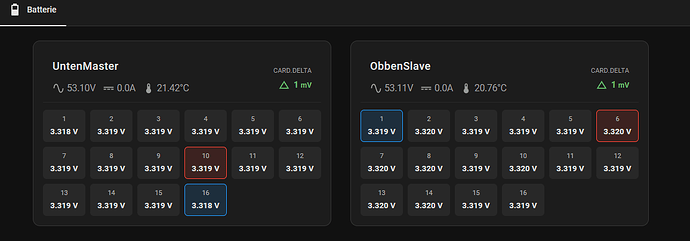

Hallo Peter,
ich habe -wie oben im Thread erkannbar- die gleiche Aufgabe wie du :slightly_smiling_face:. Der Unterschied liegt darin, dass ich über Ethernet gehen kann und du über WLan. Das sollte eigentlich keinen großen Unterschied machen. Mein Adapter (Ethernet - RS485) ist mittlerweile eingetroffen. Die BMS sind auch Seplos V2. Dip 5 und Dip 1 sind bei mir genau so eingestellt. Ich kann mich aber erst im November wieder darum kümmern. Würde mich freuen, wenn wir unsere Erfahrungen dann noch mal austauschen könnten.
Moin Olli,
sehr gern - ich habe heute meinen Adapter bekommen aber nichts zum laufen bekommen.
Ka warum werde morgen weiter testen.
@olli500
ich habe es nicht hinbekommen den Maste rauszulesen Egal welche lösung ich versucht habe.
alles treibt darauf bin, das das seplos v2 einfahc nichts mehr über RS485 rausgibt wenn DIP 5 aktiv.
hatte dann aber auch keine Lsut mehr, habe mir einen 5€ ESP32 geholt, nen Script drauf gehaun und der ESP32 ließt nun meine beidne NEEYs aus und schickt dieses an HA.
Reicht mir ^^ die Karte die du iesht habe ich mit der "BMS Battery Cells Card" gebaut ausm HACS Store ^^
wenn du fragen hast, frag gern im anderen Post, damit wir diesen "nicht Seplos 2.0" sauber halten:
