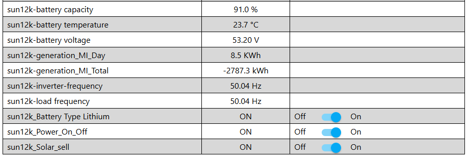

Vom Deye-Wechselrichter kann ich über einen ESP32 und ein dazwischengeschaltetes Modbus-Modul (RS485) ebenfalls sämtliche Daten abgreifen und diese in Home Assistant entweder visuell darstellen oder auch verschiedene Parameter direkt m Wechselrichter ändern. Zum Beispiel:
  • Gerät: On/Off, Export: Ja/Nein usw.
    (siehe Screenshot unten)

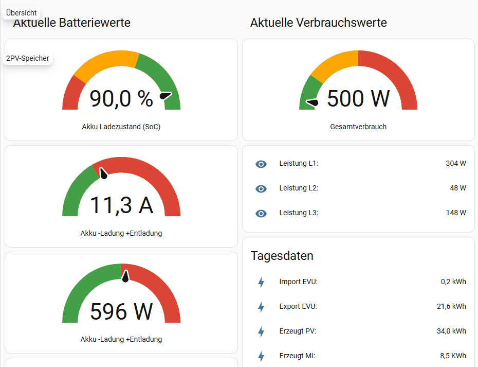

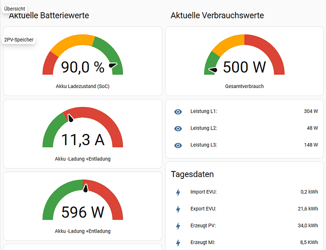

Daten vom Deye visuell im HA dargestellt

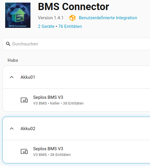

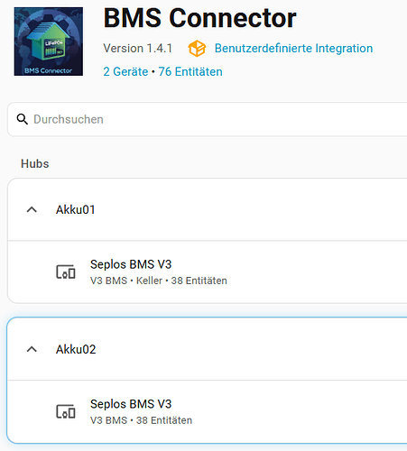

Ich habs jetzt andersweitig irgendwie geschafft. Ich vermute stark dass der RS485 vom Ali aus CN das irgendwie nicht kann. Das hat er auch gemacht, als ich in der Source den TX auskommentiert habe und neu auf den ESP kompiliert habe. Ist irgendwie komisch und unlogisch...???

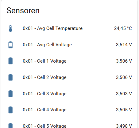

Ich hab jetzt mal den ESP32 incl. dem RS485 Adapter raus und dafür einen RS485 Adapter über USB in den RB4 eingesteck. Im HACS-Store vom HomeAssistant gibts eine fertige Integration (Nams: BMS-Connector) für Seplos V2 und V3. In der habe ich nach der Installation den USB-Port vom RS485 Adapter und die jeweilige ID's vom BMS eingegeben. Jetzt kann ich die Werte von beiden BMS (jeweils 32 Stk.) mitlesen. Ich denke das dies ähnlich der dem Sniffer vom IOBroker sein dürfte.
Im letzten RS485 ist noch der Laptop mit dem Seplos-BMS-Studio angeschlossen. Da kann ich ggf. Parameter im BMS ändern. Das genügt mir im Moment vollkommen.

Hi Franz,
das mit dem Raspi und der HA Integration hört sich interessant an (RB4 ist doch Raspi4 oder?). Was hast du denn auf dem Raspi installiert? Nur das das normale Raspi OS oder noch was dazu? Und welchen RS485 - USB Adapter hast du verwendet? Hatte schon ein paar, die nicht gingen ...
Hallo OLI500,
ja, RB4 ist ein Rasberry 4. Auf dem läuft der Homeassistant. Zumindest im Moment noch. Ich plane den HA auf eine ProxMox VE umzuziehen. Der RB4 schafft zwar noch die Visualisierung. Aber wenn der neu startet oder eine ESP32 Kompelierung gestartet wird, braucht das inzwischen seine Zeit. Den HomeAssistant gibt es als kpl. eigenständigt Installtion für den RB. Hier ein Link zum HowTo.
Als RS485 habe ich jetzt den USB to RS232/485 Model UTS-T02 vom Ali aus CN. Hier ebenfalls ein Link dazu.

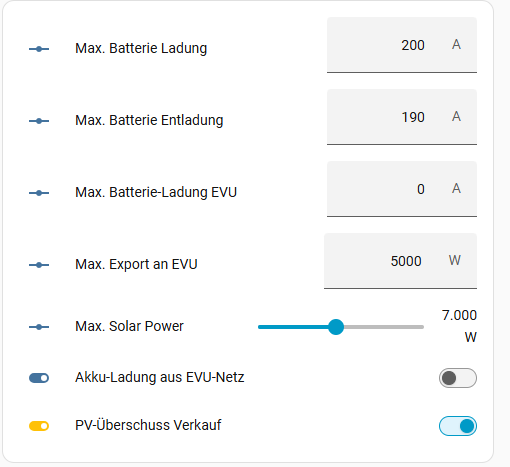

Und den Deye 12K habe ich über ESP32 und einer RS485 Platine (Link dazu) eingebunden. Der kann über Automatisationen gesteuert werden. Damit schalte ich z. B. während der Wintermonate den Deye ab, wenn der Akku ab 18:00 Uhr unter 15% sinkt und ab 07:00 Uhr wieder ein. Dait spare ich mir den Eigenverbrauch des Deye von ca. 100W.

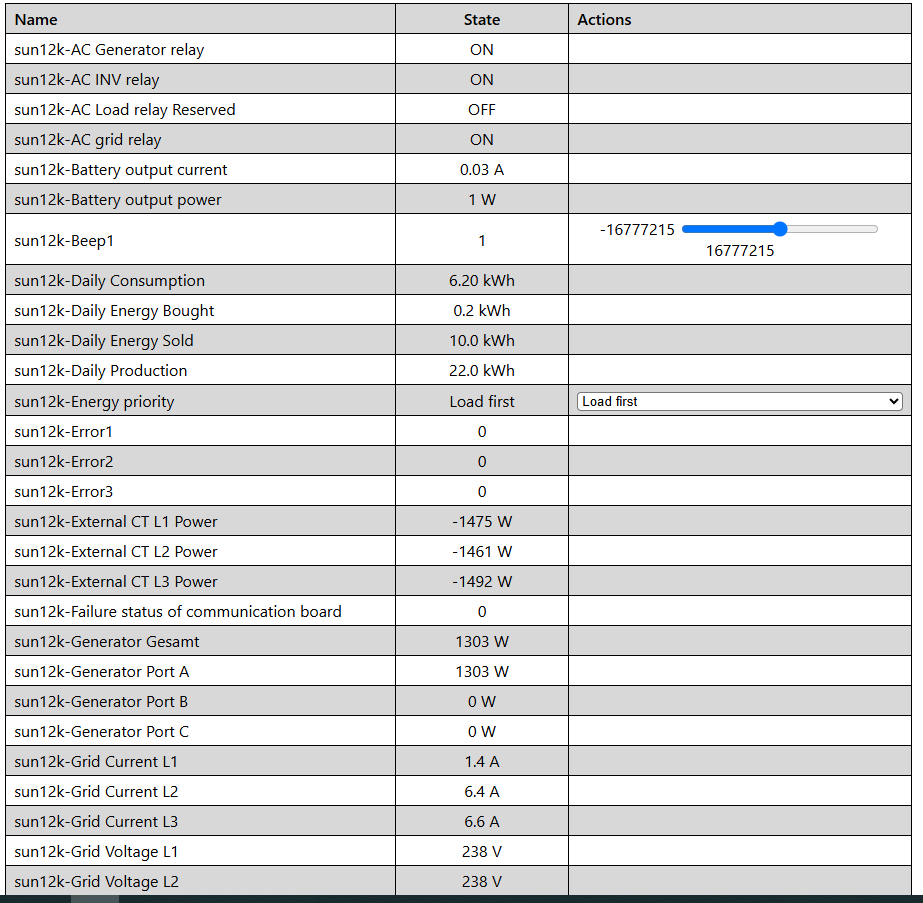

Hier ein kl. Ausschnitt vom WEB-UI des ESP32 des Deye.
