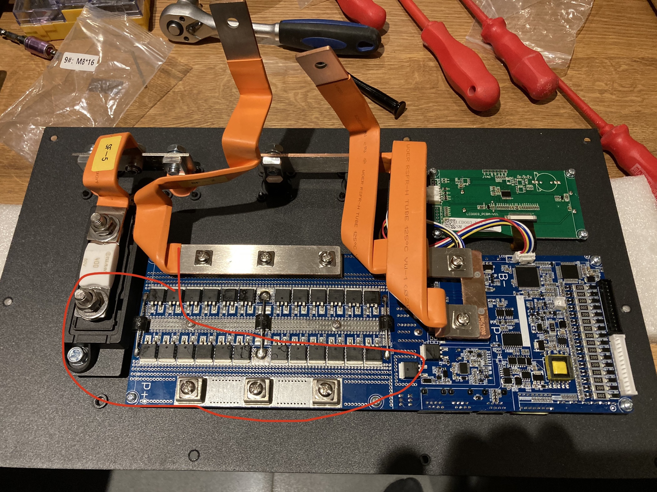

Heute hat UPS endlich mein Mason Case für die EVE lf280k bei mir abgeworfen. Nach allem was man im Vorfeld gesehen hat mit losem Zeug in der Box und Co war ich positiv überrascht wie ordentlich alles in der Box verpackt war. Da ist nix rumgeflogen. Alles heil angekommen.
Da meine Zellen die Verbinder mit zwei Verschraubungen haben, passen die mitgelieferten Busbars nicht. Dafür passen die von NKON mitgelieferten aus Kupfer, bis auf die eine Verbindung am Ende. Da muss ich mir noch was überlegen.
Was aber großer Mist ist, ist das eine “Busbar” vom BMS fehlt.
Könnte im Kreis kotzen!
Mal sehen wie lange das dauert, oder ob man da was basteln kann…

Was aber großer Mist ist, ist das eine “Busbar” vom BMS fehlt. FA238508-1E55-4E47-8045-B6F23C8C506D.jpeg
Bei mir liegt noch so ein Busbar herum.
Hast du es eilig?
Dann kannst du es hier holen und mir die Nachlieferung geben.
Mit freundlichen Grüßen
Thomas
Hast du es eilig?
Das wäre natürlich cool, bis das Teil da ist kann es ja dauern. Ich schreib dir mal eine PM!

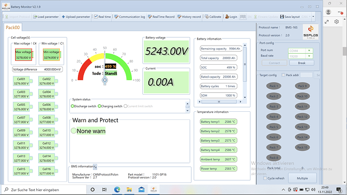

So, dank der super Hilfe von Leverkusen3 habe ich heute meinen Akku fertig zusammen gebaut bekommen! Dafür nochmal ganz herzlichen Dank, super cool!

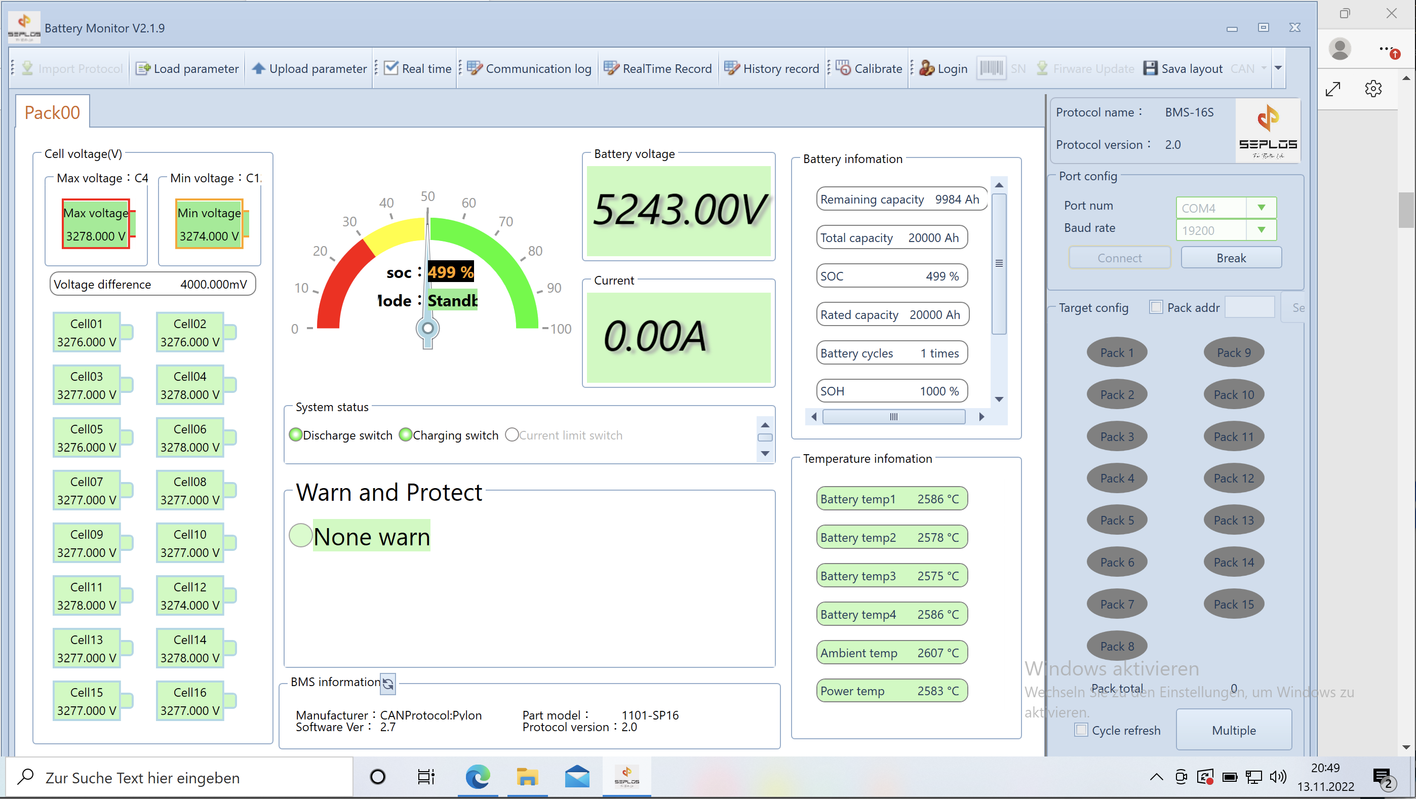

Ich habe nun die Seplos Battery Manager 2.1.9 Software runter geladen und installiert, die Verbindet sich auch, zeigt aber komisches Zeug an (von der unterirdischen Englischen Übersetzung mal abgesehen)
Ich habe also über 5000V auf dem Akku - da trete ich doch lieber zwei Schritte zurück.
Was ich dem sonst noch entnehmen kann ist, das auf meinem Board wohl eine 2.7er Firmware läuft, das PDF zur Software hat im Screenshot eine 2.9 connected. Vermutlich liegt hier das Problem.
Der beiliegende Firmware-Update braucht aber ein Firmware-File. Ein solches habe ich aber noch nicht gefunden. Lief das bei euch ähnlich ab?
Hallo Aike
Stell als erstes mal deinen Windows Pc auf . als Trennung bei Dezimalstellen um.
Dann zeigt die SW auch normale Werte an.
Thomas
Nicht ernsthaft, das ist ja so dilettantisch - macht die Software vom EBC-A40 auch. :crazy:
