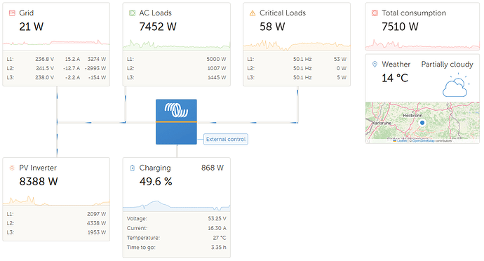

Anmerkung: nicht wundern, wenn hier um 21Uhr noch geladen wird. AKtuell läuft noch ein paralleles Batteriesystem, solange das das Haus versorgt bleibt halt die Spannung an der neuen Victronanlage im Ladeschluss bzw. float bereich.

Ach ja, es ist definitiv möglich den SOC in sehr kurzer Zeit auf 100% zu setzen, mir ist das mal versehentlich passiert, also der Akku auf 98% und der Multiplus im float war und ich den Multiplus komplett aus und wieder angemacht habe. Er ist dann in den Bulk mode gegangen und hat direkt mit 70 Amps versucht die Batterie zu laden. Im BMS wurden diverse Sachen ausgelöst. Der Multiplus hat dann auch sofort wieder aufgehört zu laden, aber der SOC war auf 100% als Resultat.
