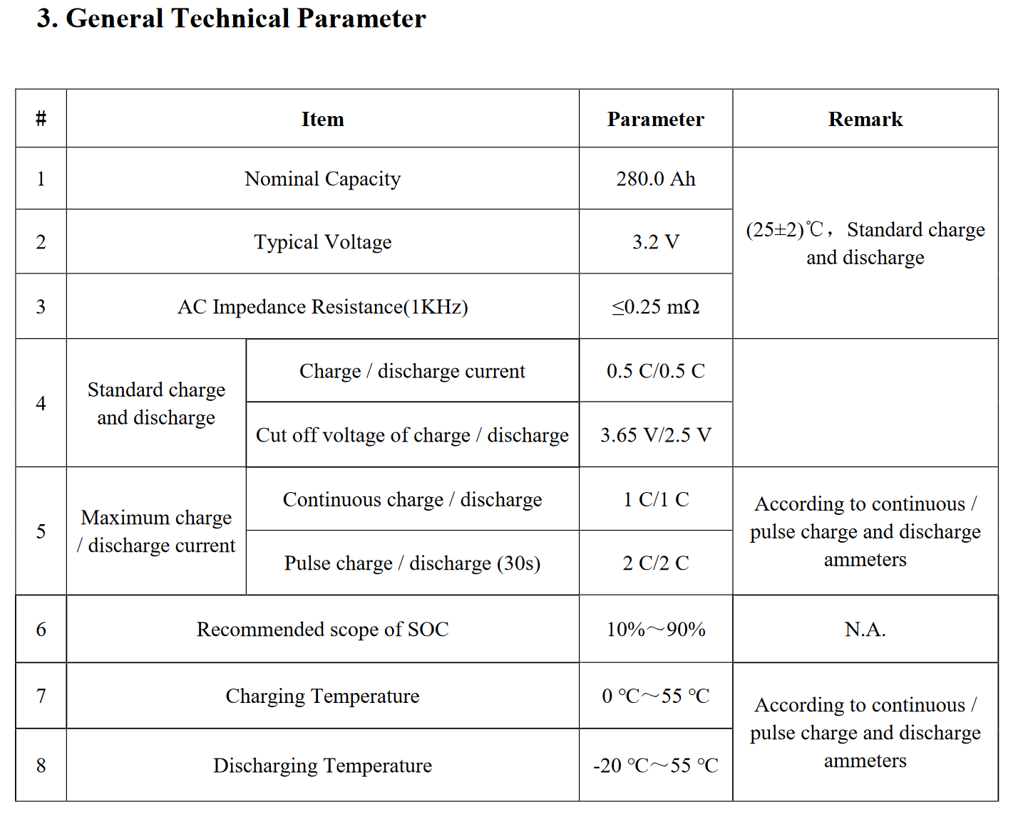

0.5C kann man einhalten muss es aber nicht, der Haltbarkeit zuliebe solltest aber das ladeGerät und auch die Wechselrichterleistung so begrenzen, das es über die im Datenblatt zu normaly Charge/Discharge angegebenen Werte passt.
ich habe mit einigen heizlüftern entladen aber fenster aufmachen sonst wirds heiss :wink:

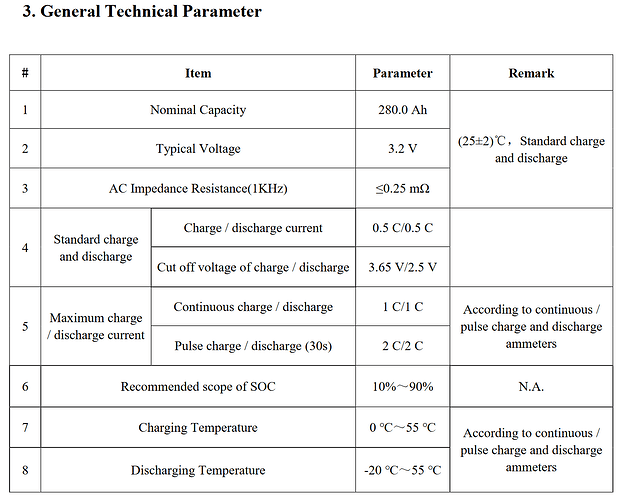

Worauf bezieht sich hier eigentlich 0,5C.
1 Zelle ? (135Ah, 0,5C = 67,5A)
Alle Zellen oder die Leistung des BMS.
C steht für Capacity, und du hast das richtig interpretiert.
ich selber habe im moment 32x 100Ah Zellen im 2P16S Verbund in Betrieb, welche normal charge/discharge 0.3C erlauben, darum Ladung und entladung auf ca 60A beschränkt.
beispielhaft mal der auszug für eine "EVE-LF280k"
