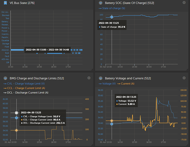

Ich habe weiter vorn im Thread gelesen das die Victron MPPT´s nicht auf die Ladestrombegrenzung des BMS reagieren könnten, dem muss ich etwas Widersprechen da ich es bei mir schon öfters gesehen habe das die Laderegler die Batterien mit nur 10A geladen haben wenn SOC kurz vor 100% stand, obwohl die Laderegler mit über 10kw gearbeitet haben. Anbei ein Screenshot vom VRM-Portal von solch einem Verlauf. Oder interpretiere ich da was falsch ?
Was da nur nicht passt und ich nicht verstehe das der CCL vom BMS auf 90A gesetzt ist und Victron den Strom auf 10A begrenzt.
Jou interpretierst du falsch, du siehst ja dass das Seplos nen CCL von 90A sendet, Victron aber nur mit 9,8A ladet...also kann der Grund für die 10A kurz vor Ladeende schon mal nicht das Seplos sein.
Fakt ist: Erreicht der Speicher den CVL regelt Victron den Strom selbst zurück um den CVL eben nicht zu überschreiten.

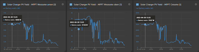

Was mich bei deinen Diagrammen sehr irritiert: Du hast 10kW PV-Leistung die quasi sekündlich leicht schwankt und in dieser Zeit von 13:00 bis 14:30 einen konstanten, also wirklich konstanten Ladestrom von 9,8A...das kapier ich nicht.
Normal müsste der Strom hier erstens immer etwas schwanken und zweitens viel höher sein da ja Leistung vorhanden ist und die Akkuspannung noch "weit" vom CVL entfernt ist....
Hast du da noch irgendeine andere Regelung oder Einstellung dran/drauf?
Hallo Seplos Jünger... habe mich soeben extra hier angemeldet um vielleicht etwas Hilfe für ein verzwicktes Problem zu bekommen.Bei mir sind 3x8000er MP nebst 2 MPPT 450/200 Lader am werkeln.Angeschlossen an 3 DIY Seplos Akkupacks a 14kwh.Läuft alles soweit super-bis auf ein Problem. Die Laderegler sind in der Lage jeweils 200 A zu liefern. Werden aber über die externe Steuerung auf 99A je Regler begrenzt. Dies war auch erst zu erkennen als ich bei einer Tracker Kontrolle sah, wie ein Tracker heruntergerelt wird, damit die 99A pro Regler nicht überschritten werden.Die dann fehlende Leistung wird von den Akkus gezogen. DVCC und ESS Assistent läuft. Dort habe ich den max. Ladestrom auf 400A eingestellt-und wenn ich mir die Parameter des Seplos BMS-was korrekt via Cerbo dargestellt wird- ansehe, steht dort sogar 450 A (nachdem ich die entsprechenden Parameter im Seplos geändert habe. Verdammt....an was kann es nur liegen,warum die Regler jeweils auf ihre halbe Leistung begremzt werden?
wieviel kWp schiebst du denn in die Laderegler rein?, das hast du nicht erwähnt, was da an Modulfläche dran hängt.
welche externe steuerung ist das? dvcc vom seplos?
schau mal die parameter 50-54 in der software vom seplos an ob da diese ominösen 99 oder 100a vorgegeben sind
Ich gehe mal davon aus, dass es keine Insel und keine Nulleinspeiseanlage ist. Die drei Multis werden den Strom einspeisen, damit geht der Strom am Speicher runter.
Einfach mal DC Einspeisung deaktivieren und sehen was passiert.
also...vom Dach könnten 19,2Kwh kommen...beim Testfall(Auslesen der einzelnen Tracker 4Stk/Regler) waren es zumindest wesentlich über den 5500Watt welche der Regler bekommen könnte.
Die 99/100A / Regler werden auch in der Victron Connect angezeigt und wenn ich versuche den Wert dort zu erhöhen-keine Chance..springt immer wieder auf 100A zurück.
Bzgl. der Parameter 450-54 im Seplos habe ich die Werte schon ausreichend erhöht(250A) -dies wird auch in den BMS Parametern via Cerbo-Monitor entsprechend angezeigt(wird auch auf über 400A erhöht, da Parallelschaltung der Akkupacks)-sonst wäre die Begrenzung eindeutig.
Die Multis arbeitet im übrigen als Nulleinspeisung. Das gesamte System funktioniert einwandfrei-bis auf die unerklärliche Begrenzung der beiden Regler auf ihre halbe Leistung.-machbar wären 4000 W pro Tracker(4 Stk)
gesamt 11520 W /jeweils pro Regler.
