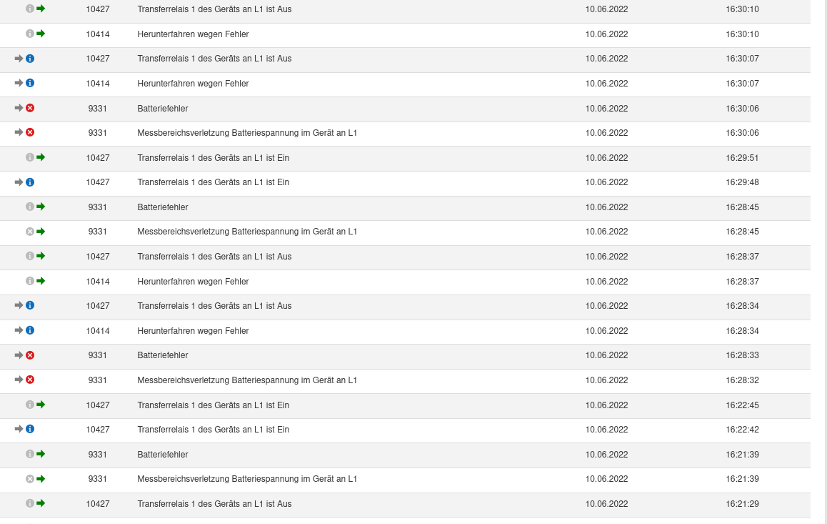

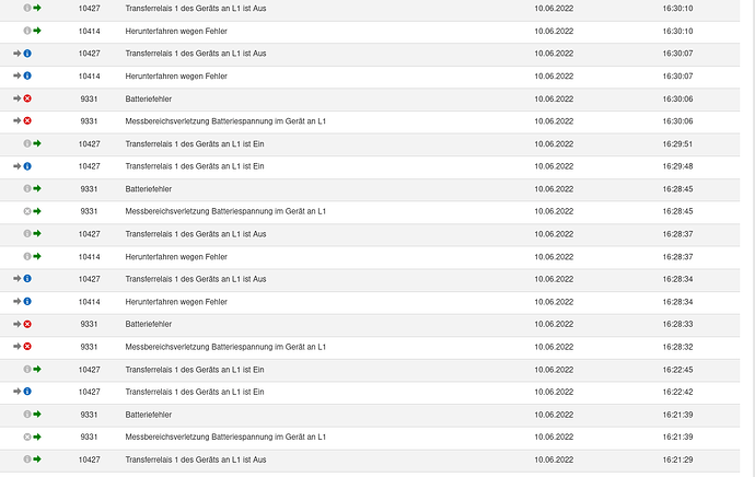

Kennt jemand die Fehlermeldung.
So, konnte den Fehler weiter eingrenzen. Er tritt nur auf, wenn der Akku komplett geladen ist. Beim Be- und Entladen kommen keine Fehlermeldungen.
Was hast du für ein Setup? (Wechselrichter ect)
Und: Hast meinen Beitrag gelesen?
https://forum.drbacke.de/viewtopic.php?p=31783#p31783
Bei dir wird das Problem auch die Akku-Trennung bei erreichen von CVL sein...
