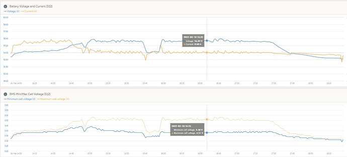

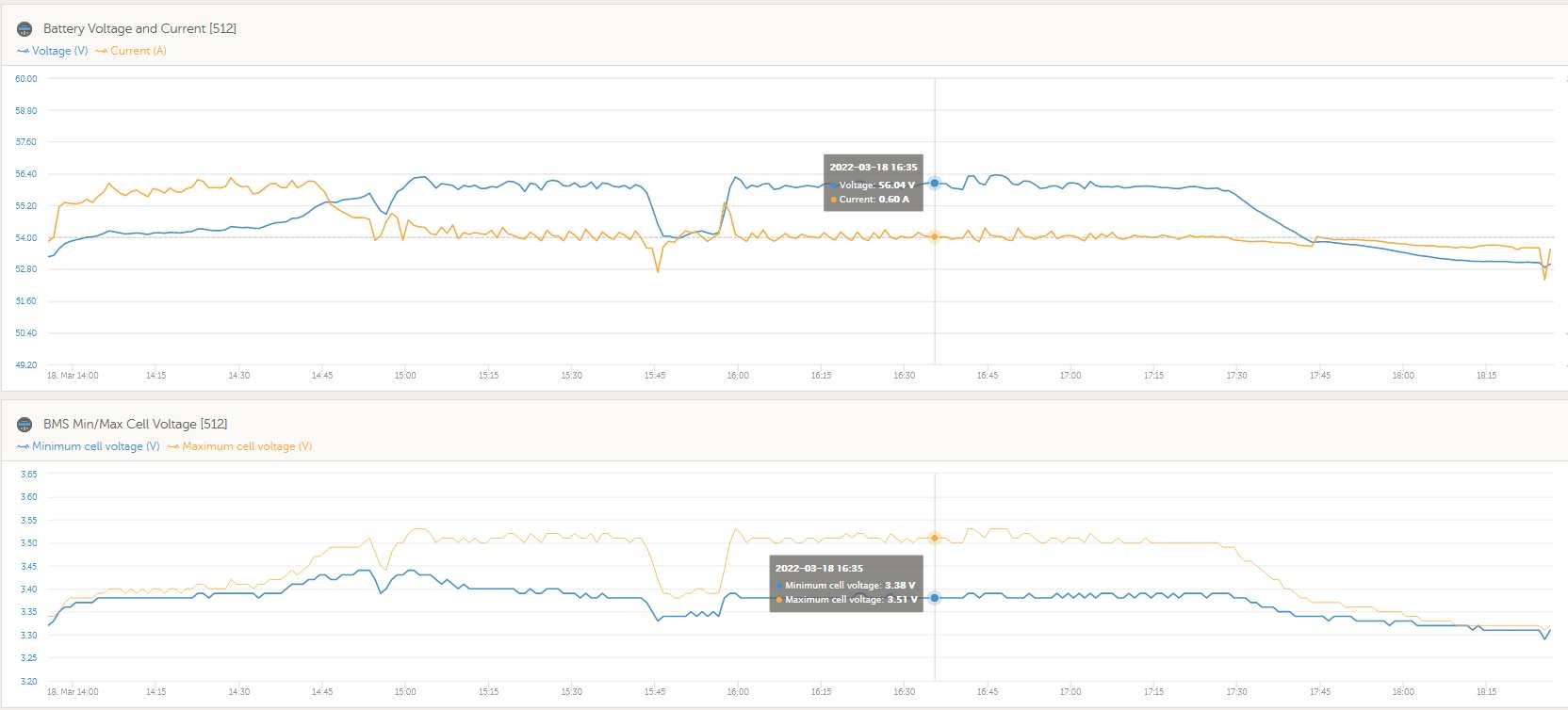

Hm das Bild alleine sagt noch nicht viel aus, aber man sieht hier schön dass das REC mit dem CVL nach unten geht ("schlagartig" von 56,8 auf 56V), fragt sich nur warum:
- Entweder deine Zellen sind perfekt balanced sodass es auf 56,8V bleiben kann und geht nach Vollladung in einen float-modus mit leicht reduzierter Spannung von 56V
oder
- Eine Zelle ging in dem Moment über eine gewisse Spannung und das REC reduziert den CVL auf/um einen fixen Wert
Die Antwort liese sich noch ohne Canbus-lauschen lüften indem man Gleichzeitig in diesem Bereich die Zellspannungen, den SOC, Speicherstrom & -spannung und die Werte des BMS welches es an Victron sendet (CCL und CVL) ansieht.
Eine "stufenlose Regelung" ist auf dem Bild nicht erkennbar, also entweder regelt das REC doch nicht "stufenlos" oder eben doch, nur war es nicht nötig da deine Zell-balance perfekt war.
Wie gesagt dafür müsste man die anderen Werte im gleichen Zeitfenster anschauen....

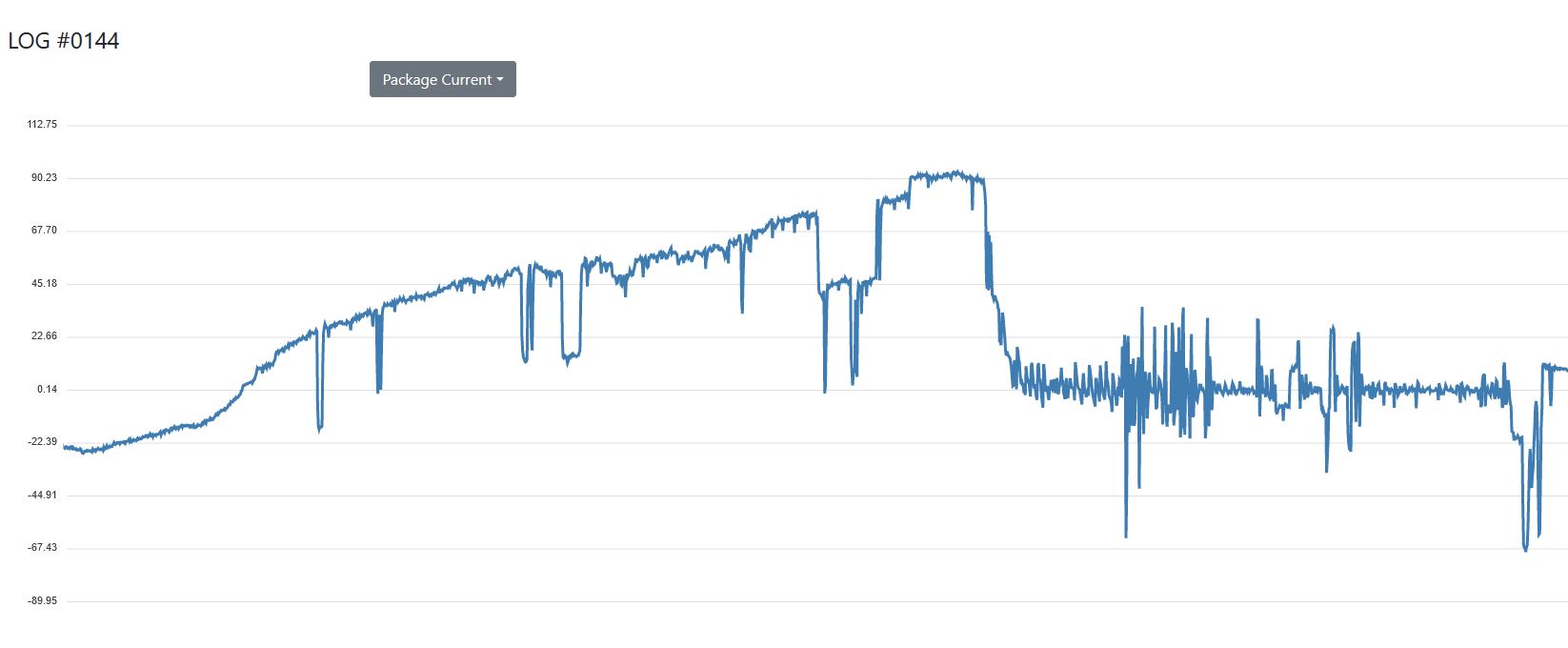

Hier ein Stromverlauf mit Ladung und Balancing

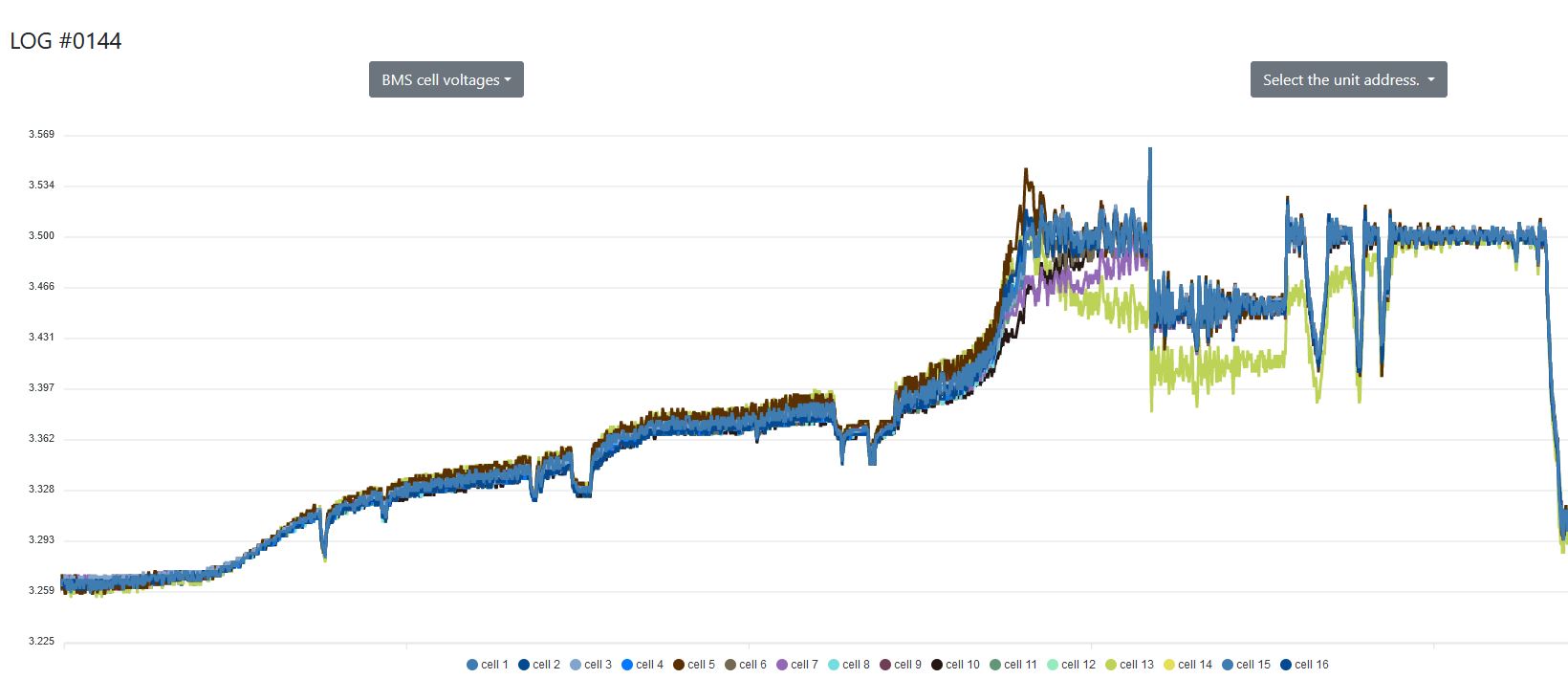

Und dazu die Zell Spannungen
Das sind Ausschnitte, können ein paar Milimeter seitlich verschoben sein.

Sorry, das beweist immer noch nicht das die Regelung des REC fließend ist...
Das REC hat als einziges Regelorgan mit dem es Victron führen kann den CVL und an deinem vorigen Bild sieht man ja schon das dieser nicht fließend ist sondern fix auf einem Wert blieb bis er dann auf einen anderen fixen Wert sprang.
Die Stromkennlinie des Speichers sagt darüber gar nichts aus: Schau dir mal im VRM an wie der Strom-Wert immer minimal auf und nieder geht, vor allem bei wechselnden Lasten & PV-Produktion.
Das ist ein dynamisches System mit dem Speicher als Regel-Puffer.
Wenn ich den Speicherstrom im Sekunden/Minuten-Takt logge, komplett ohne jeglichem BMS, sieht das gleich aus...
Haben die zwei Bilder oben (Strom und Zellspannungen) den komplett gleichen zeitlichen Ausschnitt?
Wenn ja könnte ich daraus folgendes ableiten:
Eine Zelle erreichte die 3,55V (= genau die Mitte der beiden Linien) und die Spannung ALLER Zellen ging leicht zurück, genau hier wäre jetzt der CVL vom REC interessant.
Ich denke das ist genau der Moment wo dein REC auf den CVL von 56V gesprungen ist, das wären dann 3,5V je Zelle was so ungefähr mit deinen Zellspannungen aus dem Bild übereinstimmt.
Dann kam eine Stromspitze welche eine Zelle über die 3,55V schießen ließ und genau in diesem Moment viel die Gesamtspannung wieder um ca. 0,8-1V.
Nach einer gewissen Zeit nachdem sich die einzelnen Zellspannungen angeglichen haben wurde wieder eine höhere Spannung freigegeben.
Meine Vermutung: Das REC geht mit dem CVL stufenweise (0,8-1V) nach unten sobald eine Zelle die 3,55V erreicht...danach gibt es ein Schema (Zeitfenster oder max. Zellabweichung) welches den CVL wieder zurücksetzt auf den ursprünglichen oder vorigen Wert.
Würde das REC stufenlos regeln würde es den CVL so hoch halten das die eine Zelle so lange an den 3,55V kratzt bis alle anderen an diese Grenze nachziehen.....

Hier kannst du deutlicher den Stromverlauf zu den Zellspannungen sehen.
Da wo momentan die Maus drauf steht sind gerade nur 0,6A am Laden, man kann deutlich sehen wie der Strom rauf runter geht.

Ja wie gesagt aus Ausschnitten zu urteilen ist schwierig, man müsste alle Daten & Verläufe des gleichen Zeitfensters mal nebeneinander anschauen.
Bulk & Absorption sind unwichtig, das sind die internen VEstates die aber keine Auswirkungen mehr haben sobald das BMS der Master ist.
Richtigerweise heißt es so: Das Bild zeigt einen CVL-Sprung des BMS mit dem gleichzeitig (da Akkuspannung = CVL Wert) der VEstate von Bulk auf Absorption geändert wurde.
Die einzelnen Zellspannungen dienen nur als Anzeige, die beeinflussen im Victron nichts, das weiß ich vom Victron-Techniker aus der Community.
Wie gesagt einzelne Komponente mit dem Victron geregelt werden kann ist der CVL (auch der CCL aber eben nur bei Ladung aus dem Netz über die MP2 bzw. wie aus der Victron Community zu erfahren ist wenn man "DC grid feed in" deaktiviert, also ein reines Inselsystem fährt....
Zum Bild aus deinem Beitrag darunter:
Hier sieht man nur das der Akku voll ist und der Strom auf 0A. Diese minimalen Schwankungen hast du IMMER, auch ohne BMS - nochmal: Wir reden hier nicht von einem Labornetzteil ;)
Was interessant ist das hier in diesem Bild ein CVL von 56V herrscht.
Entweder ist das nun der Standard-CVL des REC oder er wurde von 56,8 auf 56 gesetzt weil die eine Zelle nahe der 3,55V kam.
Kannst du mir bitte noch vom gleichen Ausschnitt die Werte CVL-Werte des REC senden? Also wie am ersten Bild den Graphen "BMS Charge and Discharge Limits [512]"
