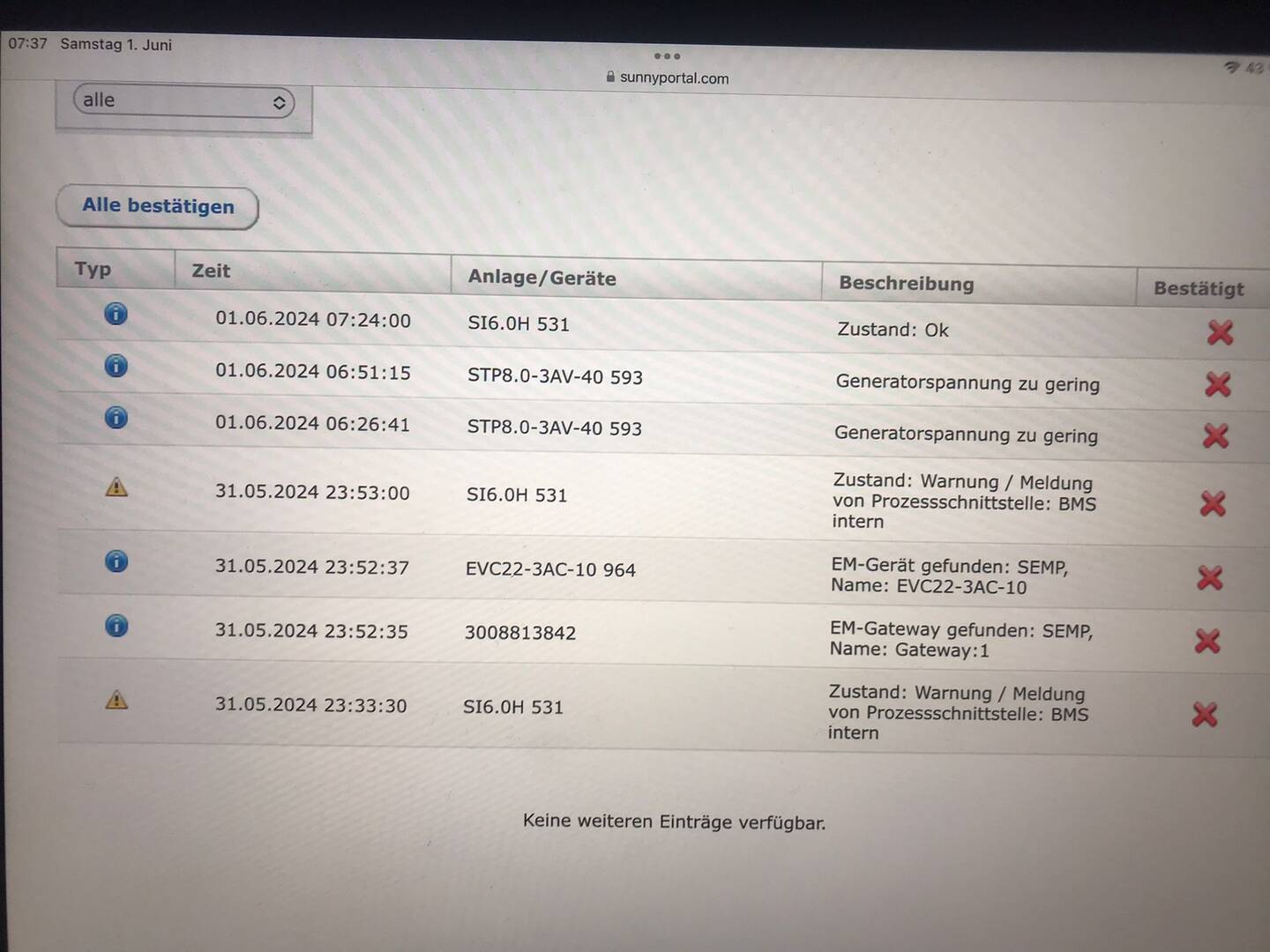

Ich habe ein Problem mit der Kombination Seplos 10E/ SMA das System schaltet beinahe Täglich ab,und das zu einer zeit wo eigentlich nichts im Haus passiert.
Meine Vermutung ist das Seplos ein internes Kommunikationsproblem hat ich kann es aber nicht finden. Der Seplos Surport ist da auch nicht hilfreich stellt ein Haufen fragen und hat auch keine Lösung.
Die Anlage lauft manchmal über tage einwandfrei.
Dann wieder Ausfälle.
Das bms ist dann auch mit dem Laptop nicht erreichbar.lässt sich auch nicht mit dem Reset abschalten.
Komischer weise wird dann aber mit 700W geladen und 300W können entnommen werden.
Erst wenn alles einmal abgeschaltet wird (Automat vor dem BMS)und neu gestartet wird ist erst mal alles wider gut.
Hat sich erledigt habe das Problem gefunden.
