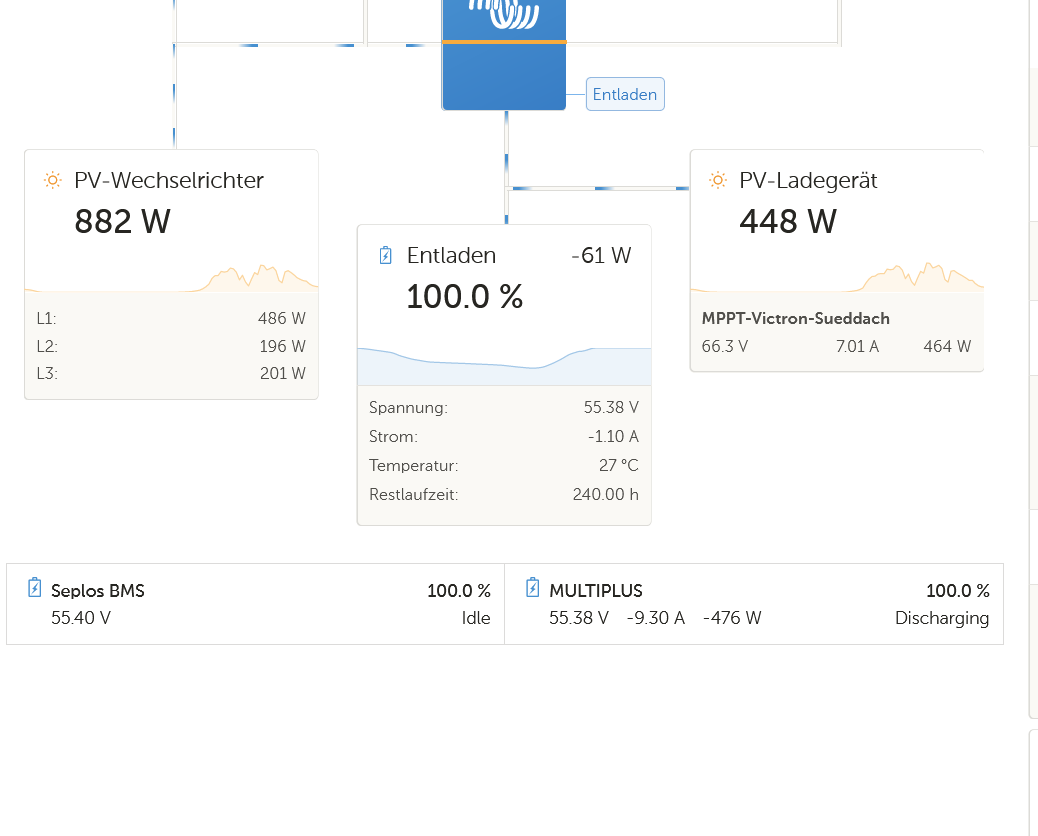

@stefanelo Hat bei mir auch abgebrochen und dann hatte ich 2 x gepostet. Was solls, die Werte funktionieren mit einem Victron System gut. DVCC on und Ladestrom auf 55,4 und svs (Spannungsensor on). Alles wie ich es in meinem Screenshots etwas weiter oben gezeigt habe.

@stefanelo Die Schutzfunktionen vom BMS bleiben doch alle erhalten, ob der ganzen Pack oder die einzelne Zelle. Die Pack overvoltage protection liegt bei 56,8V kannst diese aber auch höher bis max 58,4V oder niedriger ansetzen, werden aber normalerweise nie erreicht, da die vorgegebenen Werte im DVCC bei 55,4V liegen. Bei der einzelnen Zelle 3,65V aber auch dort kannst Du niedrigere Werte ansetzen, obwohl auch dieser Wert nie erreicht werden sollte wenn gut balanciert. Falls doch, schaltet das BMS ab. Ich kann nur von dem Victron System ausgehen, da ich kein Deye oder Growatt Hybrid habe, aber ich habe keine Arbeit damit, es läuft, resettet den SOC täglich und gut ist. Ich hatte einmal Probleme mit zwei schlecht angecrimpten Anschlüssen der Zellüberwachung, das wurde besser gemacht, das wars.

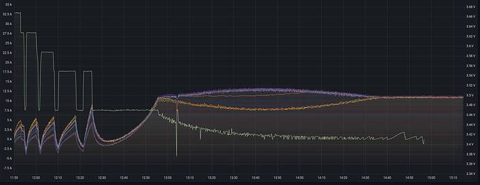

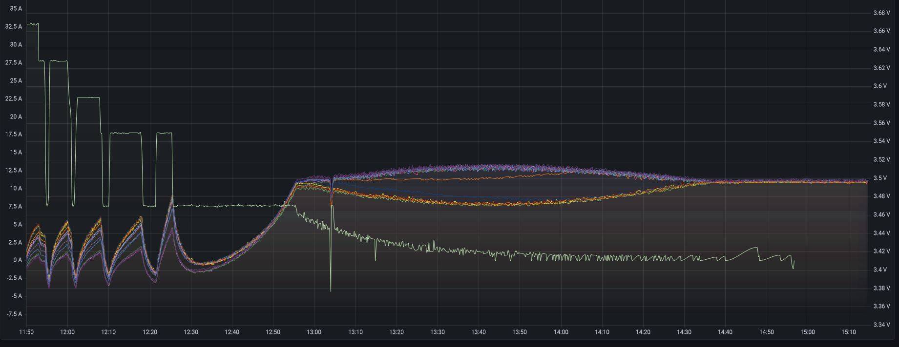

Genau das tue ich schon ..
Allerdings deutlich vorsichtiger. Im Moment max 80A, > 85% = 60A, > 90% = 55 .... > 98 = 20A.
Wenn die erste Zelle 3,45 erreicht, fordert das BMS ja 10A vom WR an. Damit komme ich dann halt auf 99,6% oder so.
Scheinbar sind meine Zellen nicht völlig identisch. Wenn alles perfekt wäre würde das Pack halt bis max. 56V laden mit fallendem Strom, weil fallender Potenzialunterschied. Und beim Erreichen der 56Volt würde der Strom automatisch 0 sein.
Nun ja, bis lang ist immer eine Zelle schneller .... und dann fängt das hässliche pumpen an.
Aber wenn es so bleibt, stabil, bin ich schon mal zufrieden ... was natürlich nicht heißt das ich mich nicht alle Tipps freue.

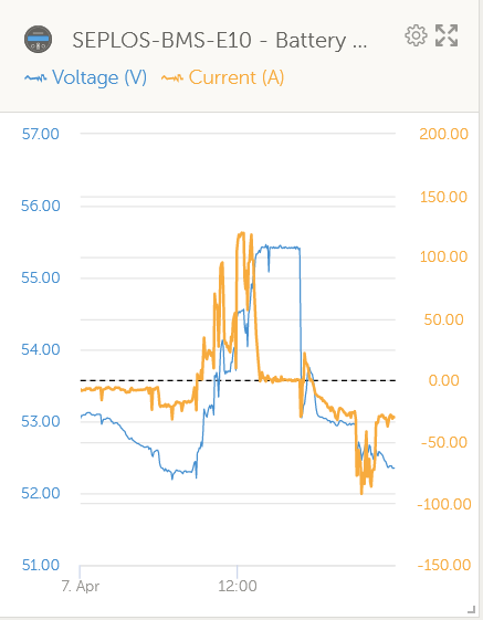

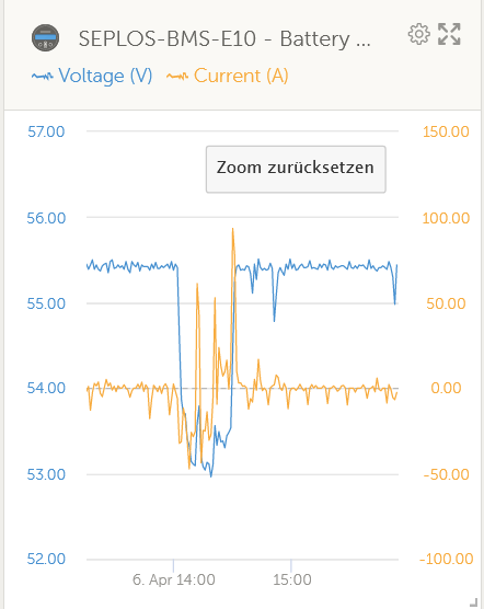

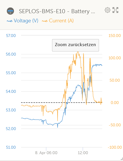

Also wie ich geschrieben habe, bei erreichen von 55 Volt wird der Ladestrom von 120-140Ah zurück genommen und dann langsam auf 55,4 Volt weiter geladen. Ich hefte mal die Grafiken dran. Auch wird sauber auf 100 SOC gesetzt.
Und hier von Samstag mit einer kurzen Entladung auf 98% und erneutem Reset auf SOC100
Läuft wohl auf jedem System anders, das ist DVCC on Victron 55,4 Volt

Ob das der Laderegler oder der schlaue Akku oder ein Männchen im Kabel macht ist mir egal, ich wollte doch nur aufzeigen das jenes BMS der Firma Seplos was ja nie auf 100 den SOC setzt, dieses bei mir macht und wenn ich zwischendurch auf 98% entladen habe, auch 2 x am Tag. Deshalb habe ich die Screenshots angeheftet. Der Akku geht auch nicht auf die 56,8 V protection sondern setzt bei 55,4 den SOC neu.
