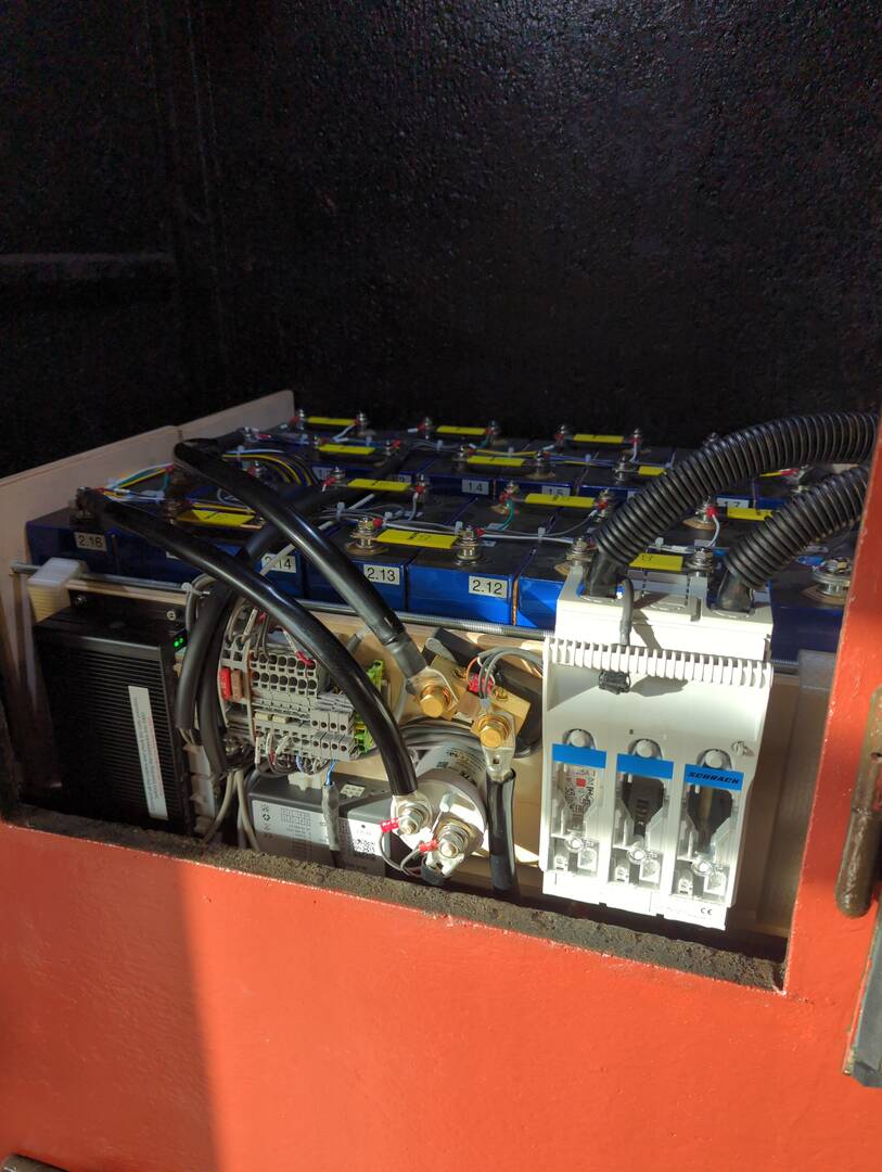

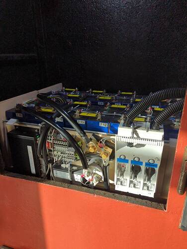

Wieviel kWh hat dein Rack?
Warum hast du einen 3 poligen NH Griff genommen wo nur der Ubat + abgesichert wird ?
Hast du mal das Material seriös zusammengerechnet und mit einem Pylon US5000 verglichen ?

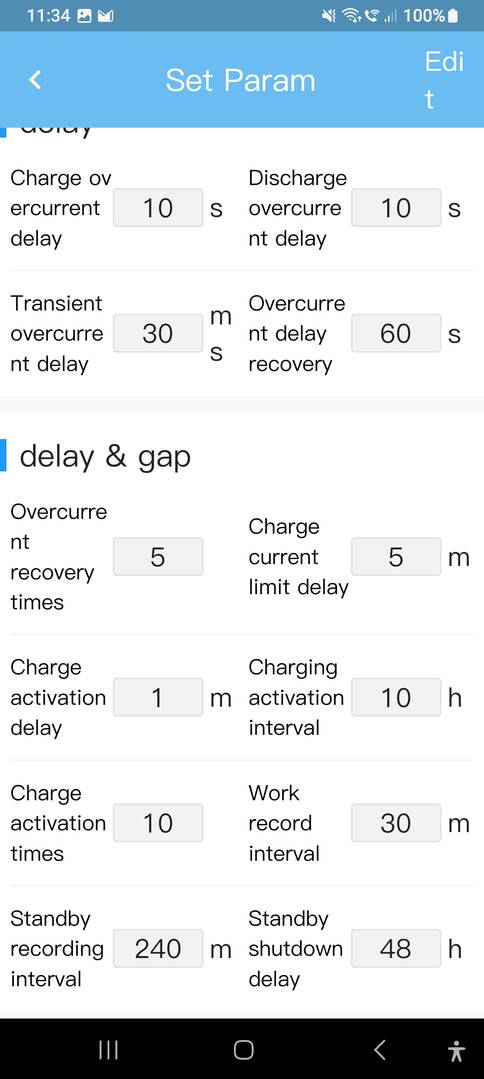

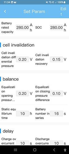

Also ehrlich Leute, ich verstehe den ganzen Aufriß um Seplos nicht. Bei mir laufen 2 Stück seit 1,5 Jahren ohne Probleme (einmal hatte ich ein Meßkabel nicht richtig gecrimpt was zu overvoltage und undervoltage gleichzeitig geführt hat wie bei den Gobelpacks) aber ansonsten laufen die sauber jeden Tag und resetten bei 55,4 Volt auf 100 SOC und machen einfach Ihren Job ohne das ich jeden Tag dran schraube und messe und meine Lebenszeit damit verbringe den Akku anzustarren.
Seit dem Video von Andy wo er den Reset mit den 30min erklärt hat, habe ich nochmals Hand angelegt per App und das wars auch, seit dem läuft es rund, ich lade mit 140A in 2 Packs und habe keine ich wiederhole keine Probleme.

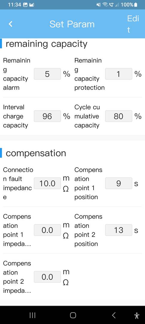

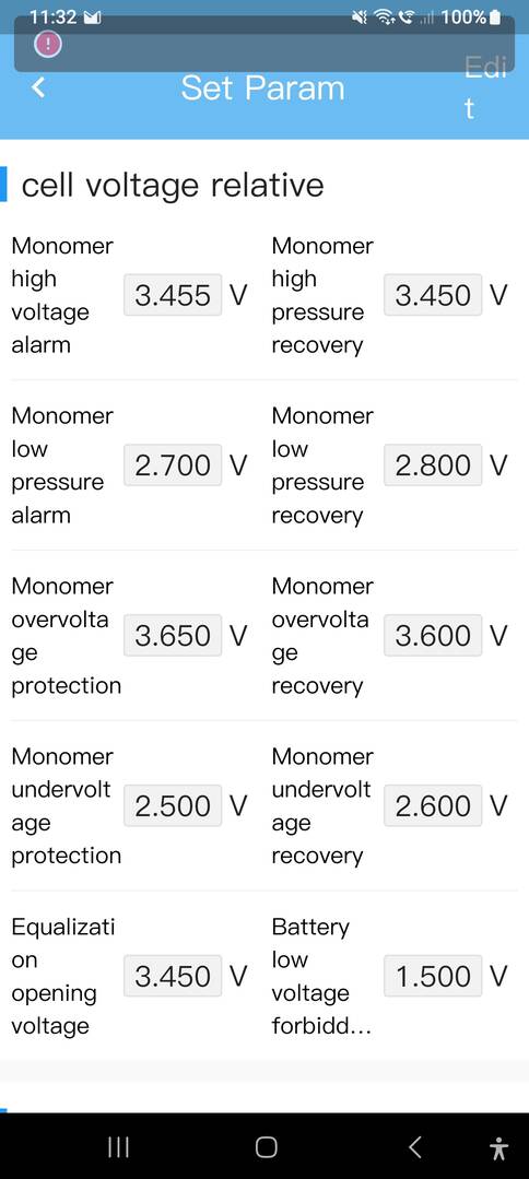

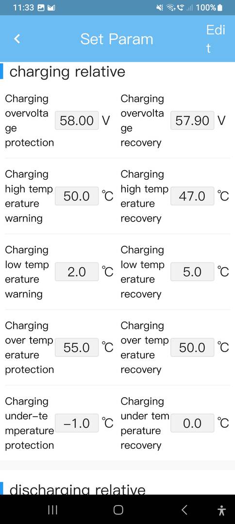

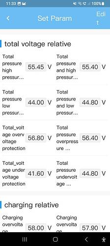

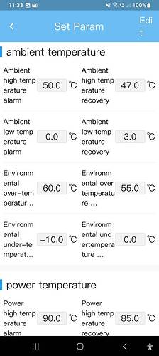

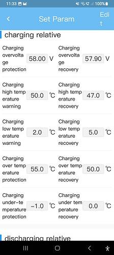

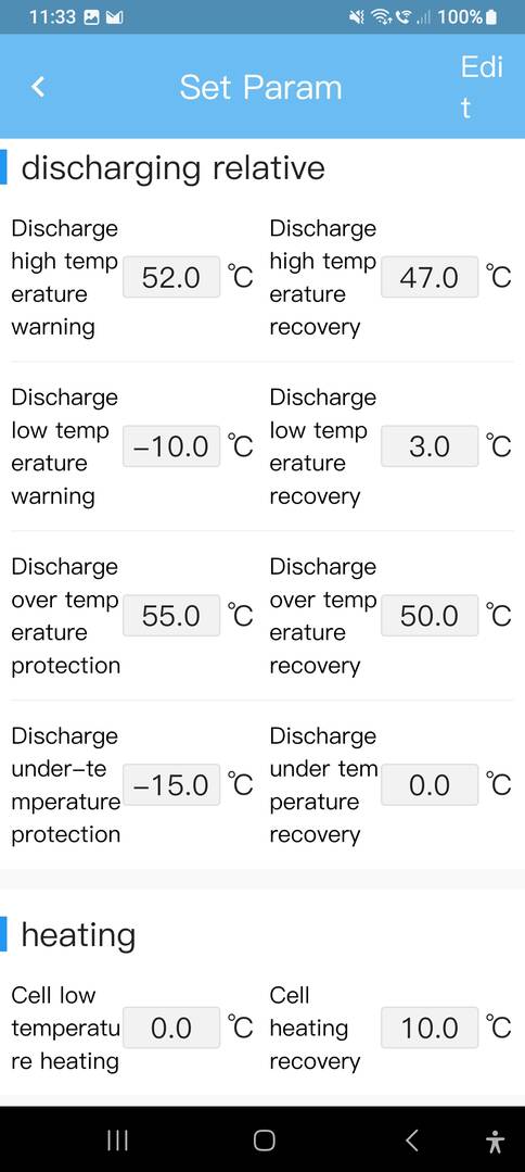

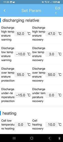

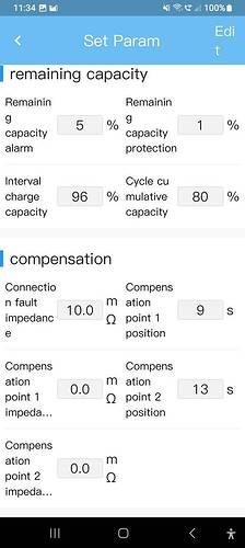

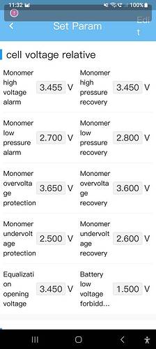

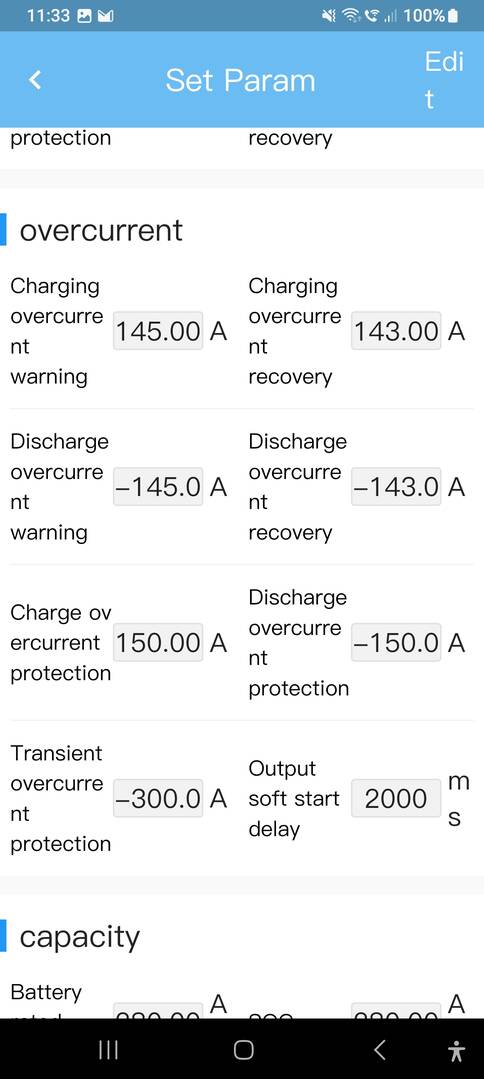

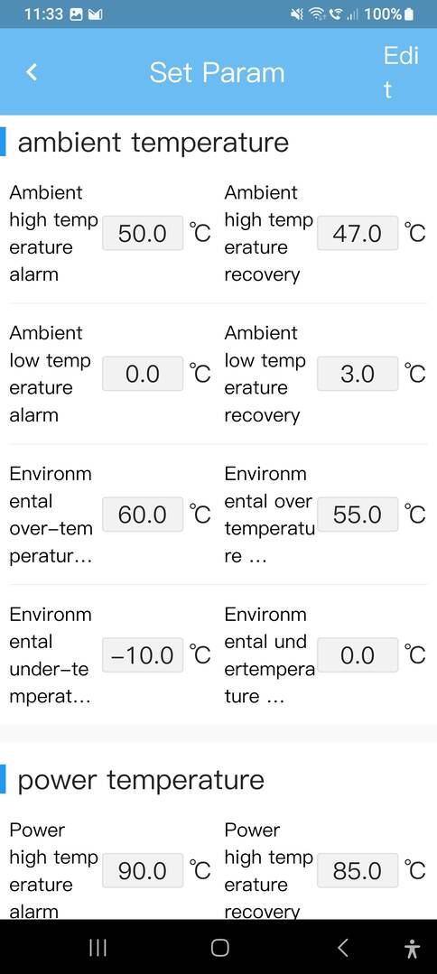

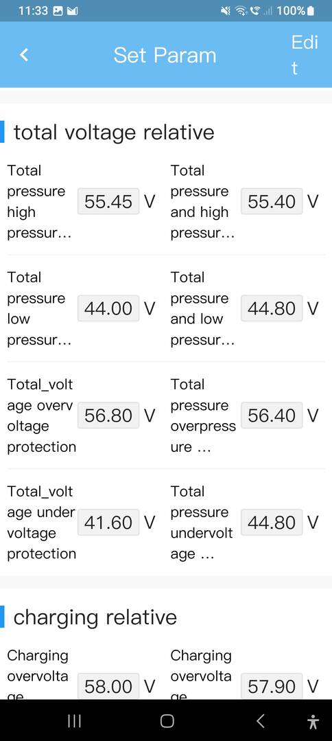

Moin @Solartester
Könntest Du bitte mal deine eingestelleten Werte angeben?
Ich bin zwar schon ziemlich zufrieden, aber noch nicht sicher ob ich alles richtig gemacht habe.
Ich reduziere per Homeassistant ab 90% SoC den Ladestrom am Deye WR, weil mir sonst die Zellspannungen zu schnell in den Alarm bzw in die Protection laufen.
Ich habe leider nicht das Verhalten, das der Ladestrom automatisch abnimmt.
Hab aber auch nicht die Traute den Zellalarm und die Zell Protection abzuschalten.
Meine Werte sind Alarm 3,45 / 55,5
Protection 3,6 / 56
Danke und schon mal fröhliches Eiersuchen :slight_smile:
Leiner

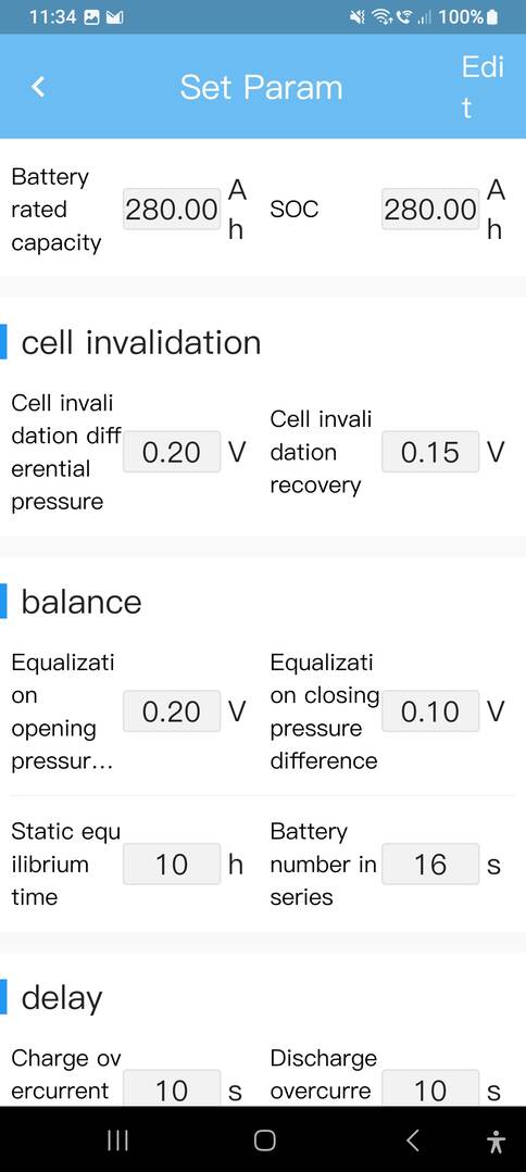

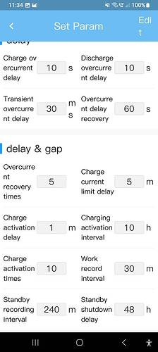

@leiner Hab gerade extra für Dich die unendliche Arbeit auf mich genommen und 2 Finger am Handy für ein paar Screenshots zu machen bewegt und das heute, obwohl ich heute nichts machen wollte :grinning:
Hoffe Dir damit geholfen zu haben und viele Grüße
Victron System DVCC on and max charge at 55,4 Volt
@leiner Normalerweise wird der Ladestrom vom BMS selber runter geregelt, ist bei mir jedenfalls so, sobald eine gewisse Grenze überschritten wurde, geht der Ladestrom langsam runter bis 10A um dann wieder langsam anzusteigen und das wiederholt sich.

@solartester
Super vielen Dank!
Ich werde das die Tage mal checken wo der Unterschied zu meinen Einstellungen liegt und wie sich das wohl auswirkt.
Wie gesagt, ich lade mit 80 A. Aber er rennt schon recht früh in den Zellalarm und dümpelt dann Stunden lang auf 10A Rum oder pumpt immer zwischen 10 und 80.
Deshalb Regel ich über Homeassistent den max Ladestrom im WR (Deye 12k) runter.
Noch schöne Rest Ostern
Leiner
@leiner Das deine Zellen so früh in den Zellalarm kommen sollte Dich motivieren mal ein ordentliches Balancing zu machen.
An den 80A ist nichts schlechtes dran, 0,3C ist wirklich nicht zuviel.
Nun Ja .. Ich dachte ich hätte schon ein ganz ordentliches top-Balancing gemacht. Und den Rest sollte der Neey erledigen.
Damit der Balancer etwas mehr Zeit hat, hab ich ja den Ladestrom zurück genommen.
Aber der Spannungsbereich zwischen 3,45 und 3,5 wohl zu eng und auch bei wenig Strom zuschnell durch schritten.
Deine Werte sind ja durchweg etwas höher. Da bleibt natürlich auch mehr Zeit in dem Bereich wohl der Balancer arbeiten kann.
Ich habe leider kein vernünftiges Netzteil, das stabil genug ist, um mich von Millivolt zu Millivolt an die Ladeschlussspanung ran zu tasten.
Grüse Leiner
