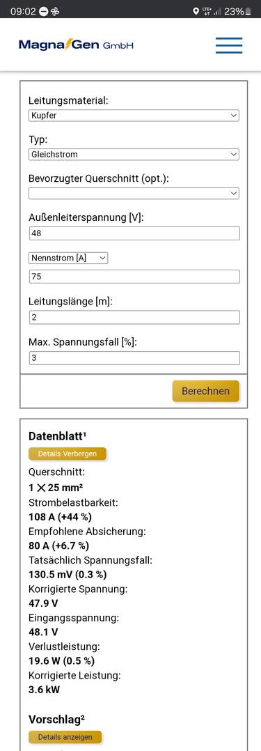

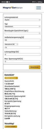

Hi, man kann hier nicht einfach nach VDE Tabellen den Durchmesser bestimmen und dann sagen das ist doch ok so. 3% Spannungsabfall will man bei 100A 48V halt vielleicht nicht auf 1,8m haben. (keine Ahnung ob die bei 25mm2 auftreten würden) das wären über 140W Verlustleistung mit der du das Kabel heizt. Daher macht es da schon sinn etwas Dicker zu dimensionieren.

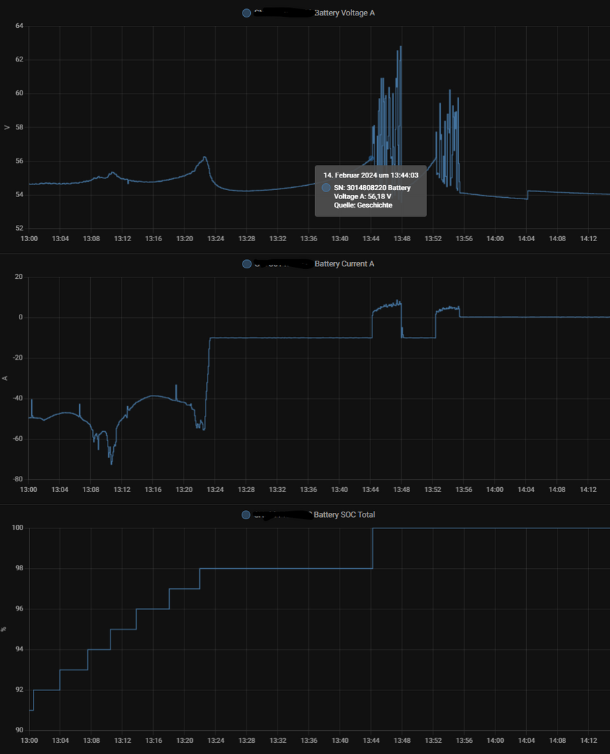

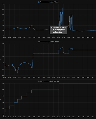

Gestern hatte das Seplos wieder eines seiner Anfälle:
Oben Spannung am SI, Mitte Strom vom BMS, unten SOC.
Um 13:23 kommt das Seplos über 56V was dazu führt dass es den Soll-Ladestrom auf 10A stellt. Dem folgt der Wechselrichter ganz brav und lädt weiter auf 56,4V Zielspannung. Soweit alles normal.
Um 13:44 bei 56,1V fällt dem Seplos dann plötzlich ein wild die Charging-FETS aus und einzuschalten.
Passieren tut das ganze zweimal. über ein paar Minuten. Dann um 14:04 gibt es plötzlich diesen Spannungssprung und danach war alles wieder tiptop.

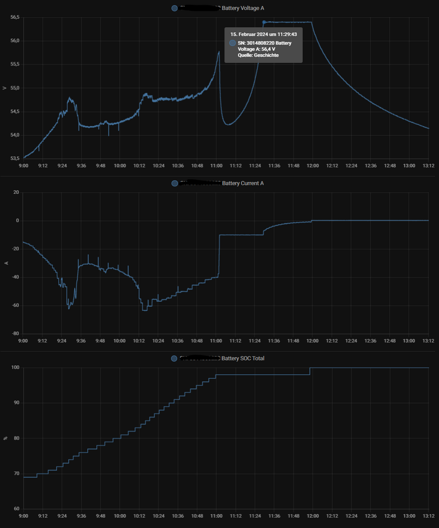

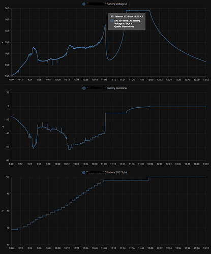

Das Volladen heute war auch wieder ganz normal:
Ich habe absolut keine Ahnung was dem Seplos da über die Leber gelaufen ist. Die einzelnen Zellspannungen waren es zu dem Zeitpunkt aufjedenfall nicht, da zu dem Zeitpunkt die vollste Zelle bei 3,53 und die schwächste bei 3,47 war.
Die Kombination von Batterieinnenwiderstand, Strom und abschaltspannung bzw umschaltgrenzen kann zu Schwingneigung führen, wenn der Strom zu hoch ist. Geh Mal runter auf 5 Av und teste, ob's dann auch vorkommt.

Hä? Der SI lädt auf 56,4V. Das BMS muss bei >3,65V/Zelle zu machen und meldet ab 55,6V ein Ladestromlimit von 10A an den SI.
Was soll da irgendwie schwingen? Das schwingt sich nur so auf, wenn das BMS dauernd die Ladefets auf und zu macht. Das mag der SI nicht.
