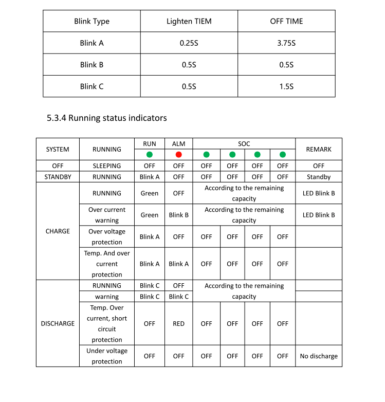

mein BMS Seplos 2.0 zickt, es leuchtet die rote LED, wennich den Reset-Button 3 s drücke, gehen die grünen LED rückwärts in den OFF-Zustand, das Ding fährt runter. Bei Starten geht sofort die rote LED an. Zeitweise ist das Display ablesbar, es läuft, jetzt aber ist nur ein Strich zu sehen.
Oben bei anderen gab es die Vermutung, dass bei tiefen Temperaturen das Ding ausgeht oder den Fehler meldet. Es steht hier in der Garage bei etwa +5 Grad. Zellen sind richtig angeschlossen. Habe ich durchgemssen. Das Zusammenspiel mit Neey sollte auch kein Thema sein. Hatte zuerst vergessen +B16 an B+ anzuschließen. Deshlab zeigte das Neey nur 15 Zellen an.
Weiß nicht weiter. Morgen halte ich mal den Warmluftföhn auf das Gerät.

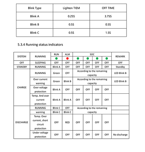

Deiner Beschreibung nach würde ich von einem Kurzschluss ausgehen. Zumindest ist laut Beschreibung das der Fehler. Auf dem Bild sind die LED-Codes zu sehen.

Gibt es Hinweise, dass sich das Gerät bei 5Grad Temperatur in den Winterschaf versetzen könnte? Immerhin hat die Displayanzeige und auch die grünen LED einwandfrei geleuchtet.
In den Einstellungen gibt es für Temperatur diverse Möglichkeiten das BMS zu regeln. Macht ja auch Sinn die Zellen bei niedriger Temperatur nicht zu laden.
Da hilft nur sich mal mit der APP zu verbinden und zu schauen was er meckert... alles andere ist Glaskugellesen.
habe Fehler gefunden, der Regler auf Mäuseklavier war eingestellt oder "verstellt", deshalb keine Verbindung.
Nun habe ich alle Regler auf Null gestellt und ich habe am iPhone eine Verbindung zu Seplos. Ich konnte den Regler nicht sehen, da das Seplos senkrecht neben Batterieblock steht.
