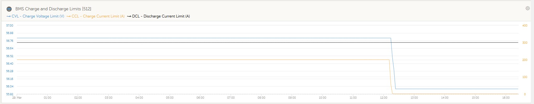

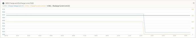

6) Ein Manko in Verbindung mit Victron
Die Funktion "max. 10A Ladestrom wenn Zelle über 3,5V" funktioniert mit Victron leider nicht....also nicht ganz:
Ladet man über den Multiplus aus dem Netz funktioniert es, auch die Einstellung "max. Ladestrom" im DVCC-Menü.
Die MPPT´s bei Ladung per PV reagieren aber nicht darauf!
Erklärung lt. Victron in Kurzfassung: Reine Ladestrom-Reduzierung ohne Rücksicht auf die Spannung zu nehmen ist nicht möglich und würde die Gefahr eines instabilen Regel-Systems mit sich bringen.
Lt. Victron reduzieren alle anderen BMS wie REC & Batrium und Speicher-Hersteller wie BYD die Ladeschlussspannung (CVL) wenn eine Zelle nach oben weg-wandert und ein reduzieren des CVL ist bei Victron die einzige Lösung.
Ich habe mit Seplos darüber geschrieben, wenn sie von der Regelung der anderen Hersteller nichts in Erfahrung bringen war mein Vorschlag z.B.:
Zelle >3,5V dann max. 10A = ok, sollte Umrichter nicht darauf reagieren greift der "Sicherheits-Anker":
Zelle >3,55V = CVL um 0,5V reduzieren
Zelle > 3,60V = CVL um 1V reduzieren
Mal schaun ob sie in diese Richtung was einpflegen.
Der Victron-Techniker hat auch "ein paar" Seplos herumliegen die er testen möchte sobald er Zeit dafür hat.
Das reduzieren der max. Ladeschlussspannung (CVL) im DVCC-Menü funktioniert aber tadellos!
Damit wird das Seplos eigentlich schon uninteressant, weil man damit eine Zelldrift nicht in den Griff bekommt.
Dem BMS bleibt somit nur die Trennung. Mit 0,15A Balancerleistung kann man 10A Ladestrom nicht kompensieren.

Wer da jetzt regelt kann man da leider nicht feststellen, dazu müsste man den Canbus abhören.
Wenn nich mir im Portal die Aufzeichnung ansehe, würde ich eher davon ausgehen, dass Victron da selbst regelt.
CVL regelt da nicht andauernd rauf runter.
