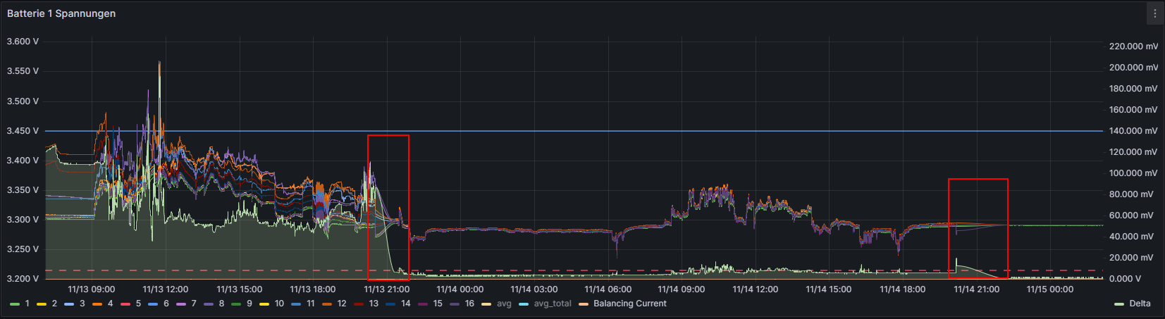

Der reinen Lehre/Physik nach würde ich das auch so sehen und hab es bis vor kurzem auch so gesehen. Ich hatte teilweise recht hohe Drifts und hatte mich eigentlich schon damit abgefunden das meine Zellen halt eben doch nicht so hochwertig sind wie gedacht. Was mich nur stutzig gemacht hatte war das teilweise unerklärliche Verhalten. Rein von den Messwerten sah aber alles gut aus und auch das BMS und der NEEEY Balancer haben Daumen hoch gezeigt. Da ich sowieso die Busbars tauschen wollte habe ich dann gleich die große Runde gemacht. Nach wie vor sagen alle Beteiligten Geräte und Messwerte alles bestens nur das Delta hat sich massiv verändert von ~110mV auf ~2mV ist schon eine erhebliche Verbesserung und macht den Aufwand von ca. 2h Stunden für putzen und crimpen mehr als wett. In der Grafik sieht man die 2 Wartungsphasen. In der ersten habe ich testhalber die Ausreißer hergenommen und die Balancerverbindungen neu gecrimpt (110mV->8mV), das hat schon viel gebracht. In Phase 2 war dann das Komplettprogramm mit Busbar Tausch, putzen und alles neu crimpen angesagt was nochmal Verbesserung brachte (8mV->2mV). Ich würde schon sagen das nachgucken in Deinem Fall mehr als angebracht ist und carolus sagte ja das der Wackelkontakt beginnend ist, Vorsorge hat nur selten geschadet.
P.S. das Hellgrüne ist das Delta/die Zelldrift

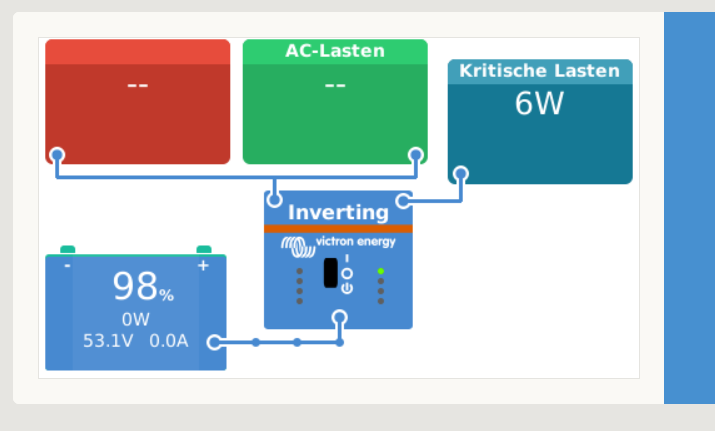

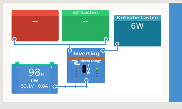

Ich verstehe die Werte aber nicht.
Mit Daten über BMS zeigt der MPII 5 W Last an, das BMS 0.

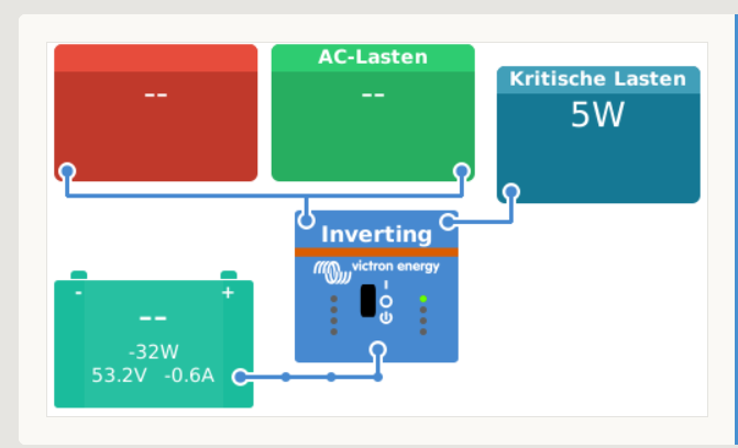

Mit Daten über MPII oder von Venus berechnet ohne BMS angeschlossen zu haben, zeigt der MPII 5W, aber der Batterie werden 32W entzogen.

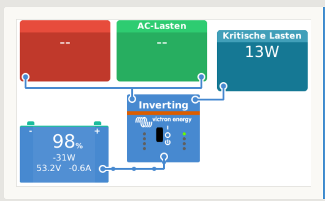

Bei etwas mehr Last mit Daten über BMS zeigt der MPII 13W an, das BMS 31 W.

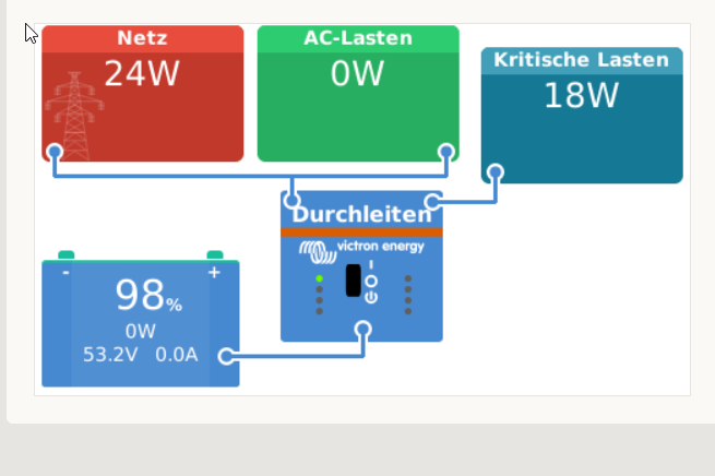

Schließe ich den MPII ans Netz an, wechselt er auf Durchleiten (warum auch immer) und zeigt dennoch eine kritische Last an, obwohl nix mehr aus der Batterie kommt:

Ich kann zu den Diskrepanzen nur ein paar Vermutungen äußern, denn das was Serialbattery an Venus OS weiterleitet ist einfach 1 zu 1 das, was das BMS auf der seriellen Schnittstelle rausmeldet. Wattzahlen zählen nicht dazu, nur Strom und Spannung (woraus sich natürlich einfach eine Leistung errechnen lässt). Was Venus OS dann daraus macht ist eine andere Baustelle. Man muss dabei u.a. berücksichtigen, dass m.W. die Messung von so kleinen Strömen nur sehr ungenau ist. Außerdem kommt dann immer noch der Eigenverbrauch des MP dazu (IIRC ca. 17W). In Summe passen dann eben die Wattzahlen nicht immer 100% zusammen.
@wmrakku Das Seplos kann alles unter 0,8 Ah nicht messen. Deshalb entlädt sich die Batterie auch langsam, das der Eigenverbrauch des MP2 ca 19Watt und sonstige kleine Ströme nicht vom BMS erfaßt werden und der SOC somit stehen bleibt, während die Batterie langsam entladen wird. Deshalb auch im Winter 1 Mal im Monat die Batterie aufladen, (aber das kann jeder machen wie er will).

Nur hilft das in dem fall nicht weiter, es geht ja darum, wenn der WR eigentlich nix mehr aus dem Akku nehmen soll, trotzdem aber heimlich nascht. Irgend wann ist der Inhalt leer. Zu meinen Kinder sage ich dann "Wer war es..."
