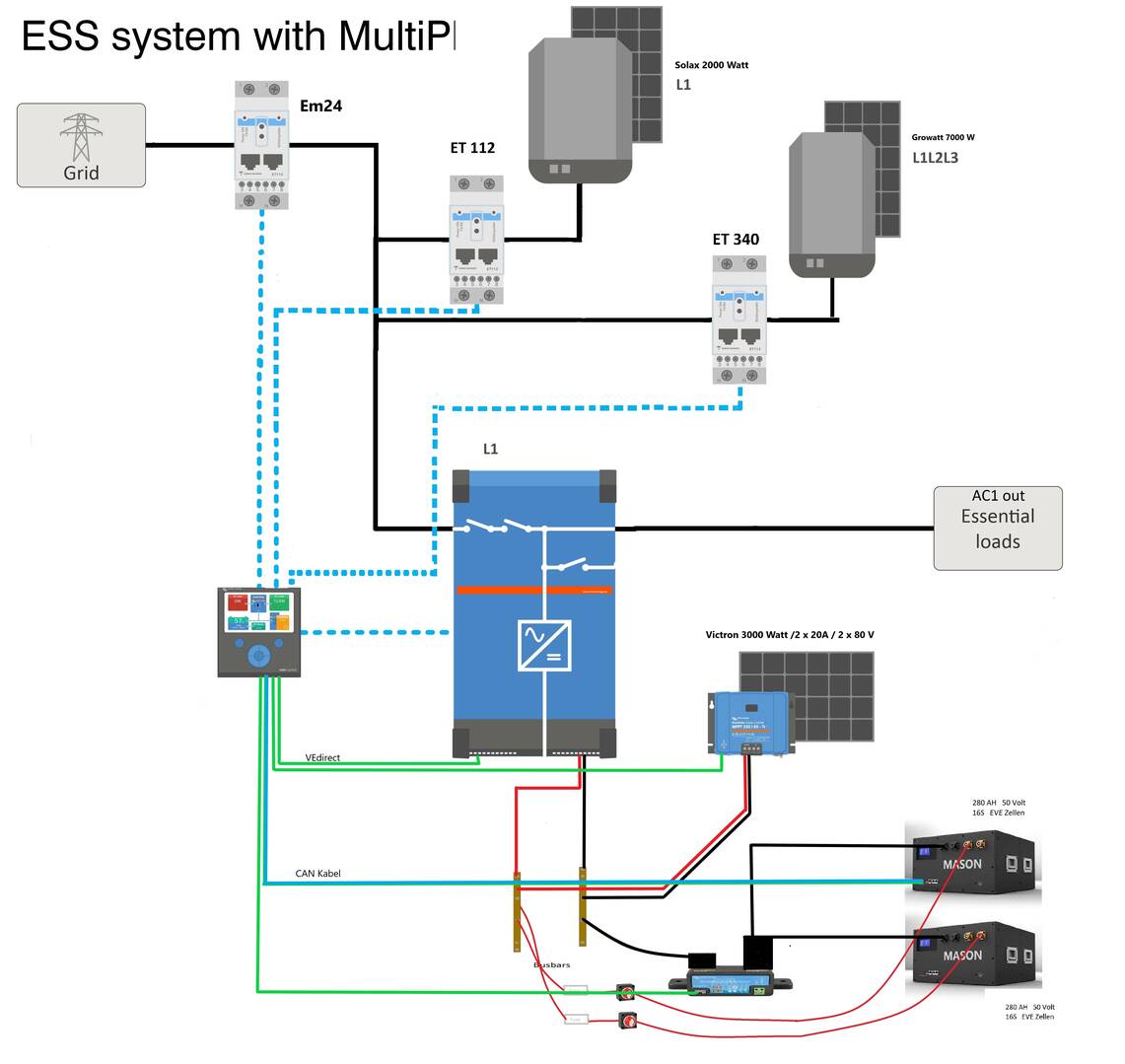

Mein System:
ich hatte heute ein komisches Problem, heute Nacht um 3:30Uhr meldete das BMS Zellungleichgewicht und dann Zellspannung hoch.
Wie ich das heute bemerkt habe und in der History nachgeschaut habe, ist da ein einziger Ausschlag, welchem ein kleinerer voraus ging und dann alles wieder gut,
nur in einem der beiden Batteriespeicher hat sich der SOC von 55 auf 75% gestellt.
Alles geprüft, nichts was auffällig war, auch die Zellspannungen nicht, Balancer alles ok Zellspannungen alles ok Zellungleichgewicht unter 20mV.
Hattet Ihr so was schon mal? Ich habe alles geprüft, alles tip top.
Ein Bug? Ich hatte das Shunt vor 2 Wochen als Batteriewächter im Cerbo eingestellt, vielleicht lag es daran, habe jetzt wieder das BMS eingetragen, da hatte ich sowas nicht.
Idee was da los war??

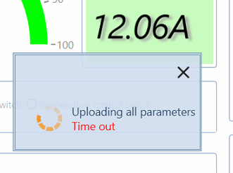

Moin zusammen
Habe Probleme beim "Lesen" u.a Cell-Daten.
Ich kann mit dem BatteryManger 2.19 problemlos auf die Rosen 10kW zugreifen.
Wenn ich versuche z.B. die Upload Parameter von Cell01 auszulesen - dann bekomme ich einen Timeout
Unter BMS Information steht auch was "anderes" als bei anderen , die Bilder veröffentlicht haben.
GINLONG wäre u.a. SOLIS ... alles etwas komisch .
Ich gehe davon aus das Rosen, was geändert hat und ich nicht ohne weiteres Werte / Firmware ändern kann.
hat jemand ne Idee was ich tun kann

ein ähnliches Phänomen hatte ich auch. Bei mir war es zeitlich nicht so eng begrenzt. Dann und wann (meistens nachts) baute sich über eine gewisse Zeit ein enormes Ungleichgewicht zwischen den Zellen auf nur um dann wieder zu verschwinden. In dieser Zeit hat es ebenfalls keine besonderen Vorkommnisse gegeben, die Last war mit ca. 250W auch nichts Welt bewegendes und dran rumgerüttelt hat auch niemand um die Zeit. Letztlich habe ich eine "große Wartung" gemacht, also alle Verbindungen gelöst gesäubert beim externen Balancer alle Kabel neu gecrimpt und seit dem ist alles in Butter. Hast Du da schon mal geschaut?
@gabylein
sind Deine Packs einzeln oder miteinander verbunden? Wenn sie im Verbund sind dann gibt es Schwierigkeiten über den Battery Monitor darauf zuzugreifen.
