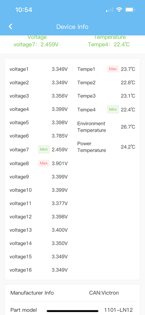

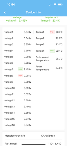

Hallo Zusammen,

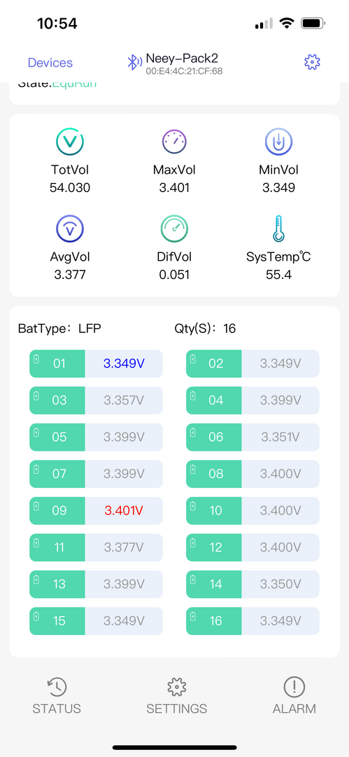

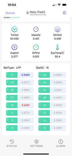

ich haben ein komisches Verhalten und könnte Rat benötigen. Ich habe EEL Battery Packs mit Seplos BMS2 (16E) und Neey Balancer. Nun bin ich gerade am Top Balancing und es scheint so als ob sich das BMS und der NEEY in die Quere kommen. Der NEEY hat bei 3.45V angefangen zu Balancen. Sobald er das aber tut, zeigt das BMS auf der Zelle die gerade gebalanced wird kurzfristig eine Spannung von >= 3.5V an (siehe Bild). Das führt dazu, dass das Seplos BMS sofort in die Protection geht.
Ich fürchte das liegt daran, dass sich das BMS als auch der NEEY ein Balance Kabel bzw. das PCB-Board teilen.
Konnte das schon jemand beobachten? Wie habt ihr das ggf. gelöst?
Grüße und Danke
Alex

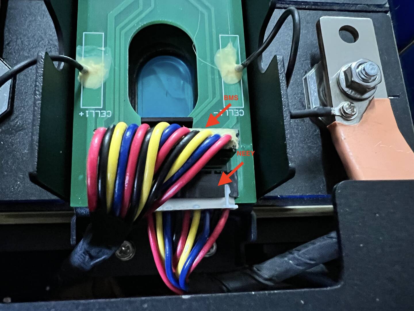

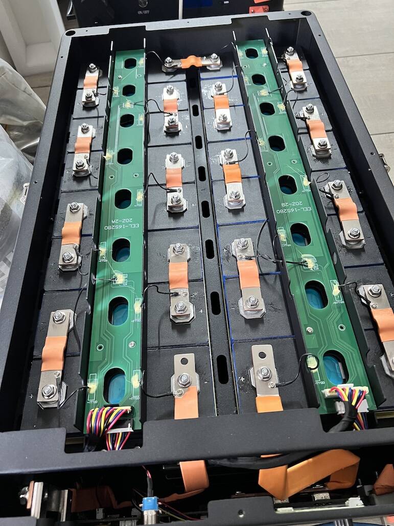

macht man auch nicht.. du musst den mitgelieferten Kabelbaum vom NEEY separat verkabeln und nutzen.
Naja, ist so von EEL vorgesehen. Sind ja extra Kabel und PCB-Board dabei um den Neey so anzuschließen. Kann gerne mal ein Foto davon machen

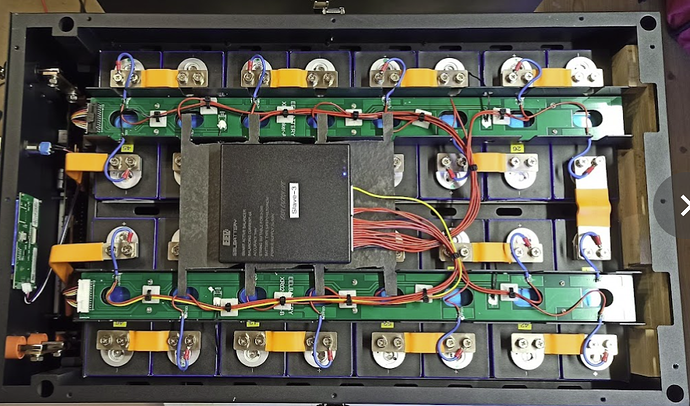

Anbei mal Fotos von dem Inneren des EEL Gehäuse
Ich hatte das Phänomen auch bei mir. Mein Gehäuse ist noch das altere von EEL ohne Anschluss für den Balancer. Ich habe die Balancer Kabel an den oberen Anschluss vom PCB für das BMS angelötet um so das PCB-Board zu nutzen und eine schöne Verkabelung im Gehäuse zu haben. Das Ergebnis war leider so wie du es beschrieben hast. Ich gehe davon aus, dass die Leiterbahnen des PCB zu gering dimensioniert sind und es in diesem Zusammenhang zu einem Spannungsabfall-/anstieg kommt.
Jedenfalls als ich die Balancer Kabel direkt an die Zellen angeschlossen habe funktioniert alles ohne Probleme.
Ja, habe bei YT bzw. Jens video auch noch weitere EEL User gefunden die vom selbigen Problem berichten. Ist somit gut gemeint von EEL aber ein klarer Designfehler! Habe EEL auch gerade kontaktiert, da ich dann die Kabel für den NEEY benötige. Habe aktuell nur die kurzen Anschlusskabel für das PCB.
Hi Hi, gut gedacht, aber von einem der keine Ahnung von allem hat, EEL ist halt eine Bude die verkaufen... technisch haben sie einen ganzen sack voll Ausreden, technisches Verständnis eher weniger.

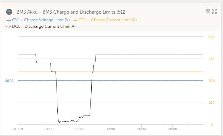

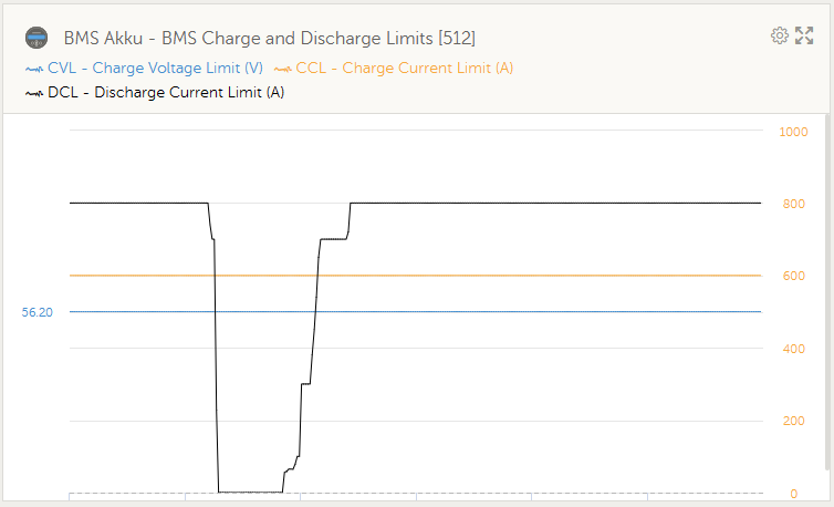

An sich funktioniert das mit dem DCL herabsetzen bei mir bisher problemlos. Ich habe jedoch seit neuestem das Symptom, dass er da unten "rumhoppelt". Hat einer ne Idee?
Bitte beachtet, es sind 8 Akku-Blöcke:
Vorher:
Jetzt:

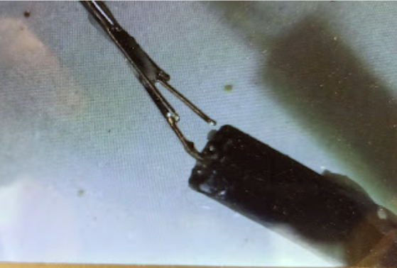

Ich habe auch das EEL Gehäuse (4 Stück) ohne das NEEY. Habe das nachgerüstet. Die Kabel vom NEEY habe ich direkt auf den Anschluss der Platine gelötet. Gleichzeitig habe ich aber die kleinen, dünnen schwarzen Anschlusskabel gegen 2.5mm2 Litze ersetzt. Dabei ist mir aufgefallen, dass die Lötstellen, rsp. die Käbelchen sehr schlecht verarbeitet sind. Die sind teilweise gerade abgefallen. Man sieht auch in der Vergrösserung, dass die eh schon wenigen Litzendrähte beim Abisolieren im Werk wohl mit durchtrennt wurden. Sowas kann natürlich gleiche Auswirkungen haben wenn jetzt mehr Strom fliesst durch den NEEY Balancer. Den Balancer des SEPLOS 2 habe ich deaktiviert, rsp. die Anfangschwelle so hoch eingestellt, dass der nie aktiv wird. Der NEEY beginnt bei 3.40 Volt mit dem Balancen. Bei 3.45 Volt wird das Laden beendet. Klappt wunderbar.
Hier sieht man die dünnen, abgebrochenen Käbelchen...

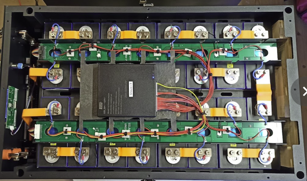

Was hast du denn unter das neey druntergelegt? Ist das irgendwas speziell nicht brennbares, wie eine Glimmerplatte?
Das ist so ne harte Küchenplatte. 8mm dick. Die habe ich so ausgefräst und die da reingelegt. Den Balancer habe ich unten mit etwas Silikon auf der Platte 'festgeklebt'. Was bei dem Gehäuse ganz schlecht ist ist der hintere Teil. Da wird die Zelle nur an den Rändern gestützt, weshalb die dann da einen Bauch bekommen kann. Da habe ich eine 28mm geleimte Buchenplatte genommen und da reingesetzt. Sieht man auch auf dem Bild. Jetzt hat die ganze Zelle eine plane Auflage. Nun bin ich super zufrieden mit den Gehäusen. Ich nutze die 4 parallelen Batterien (je 16 x EVE 304 Ah Zellen Class A) zusammen mit 2 x 8kW Deye WR parallel an Total 23.8 kWp Solar (Alles OFF Grid, kein öffentliches Netz vorhanden).
Jedoch habe ich mich von der CAN Anbindung getrennt und habe die DEYE auf eine Ladeschlusspannung von 55.20 Volt eingestellt (3.450 Volt Zellspannung). Das klappt nun super. Die 4 Batterieen überwache ich zudem permanent mit einem Notebook auf dem das Seplos Programm läuft und im Sekundentakt durch die 4 Batterien scrollt.
Im SEPLOS 2 BMS habe ich soweit alles deaktiviert (schön das man das alles kann im SEPLOS), dass nur noch die wichtigen Grundfunktionen (Zellüberwachung, Stromüberwachung, Temperaturüberwachung etc.) aktiv sind.
