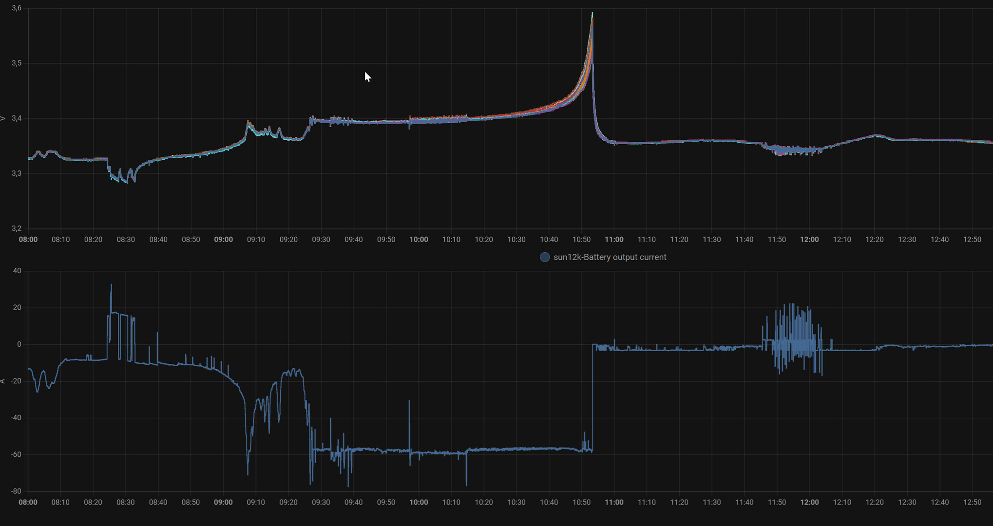

Wenn ich mir meine Ladekurve ansehe, habe ich damit kein Problem mit 3min. über 3,5V zu sein, bis er oben anschlägt bei 3,6V und OVP den SOC auf 100% setzt. Dazu sind die Zellen gebaut und freigegeben. Was ich noch nicht ganz verstanden habe, warum der mit 100% immer noch zwischen 0 und 3A in den Akku zum laden geht. Wollte ich eigentlich mal vor Ort messen und mal das Seplos auslesen was der sagt. Aber da es läuft hat das geringe Prio erst mal.

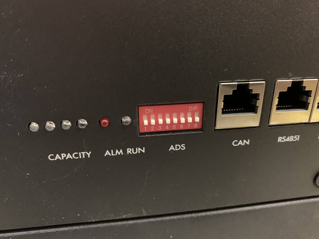

ich habe ein Seplos 2.0 mit Bluetooth Modul eingebaut in eine Mason 280.
Alles ist fertig verdrahtet und die Spannungen an den langen Steckern stimmen.
Wenn ich das BMS jetzt über den Reset-Schalter einschalte, geht das Display an, es steht Battery Management im Display,
die LED's gehen von Links nach rechts alle an und in umgekehrter Reihenfolge wieder aus, das wars.
Was für eine Firmware aufgespielt ist, weiß ich nicht.
Hat jemand eine Idee?

@hertmond da ist sicherlich ein Kabel nicht korrekt angeschlossen, hatte ich auch. Siehe Seplos BMS - #1208 von sentiq - Seplos BMS - Akkudoktor Forum
@sentiq
Was bedeutet in deinem Beitrag die Abkürzung PCB?
66131=10577-switch-off-function.pdf|attachment (493 KB)
Das könntest du auch mal überprüfen. Bei mir war es genau diese aktive Funktion, welche zu dem von dir beschriebenen Verhalten geführt hat.
Es hat funktioniert, danke schön ?
Bitteschön.
Hattest du vergessen, den ON/OFF Switch anzuschließen?

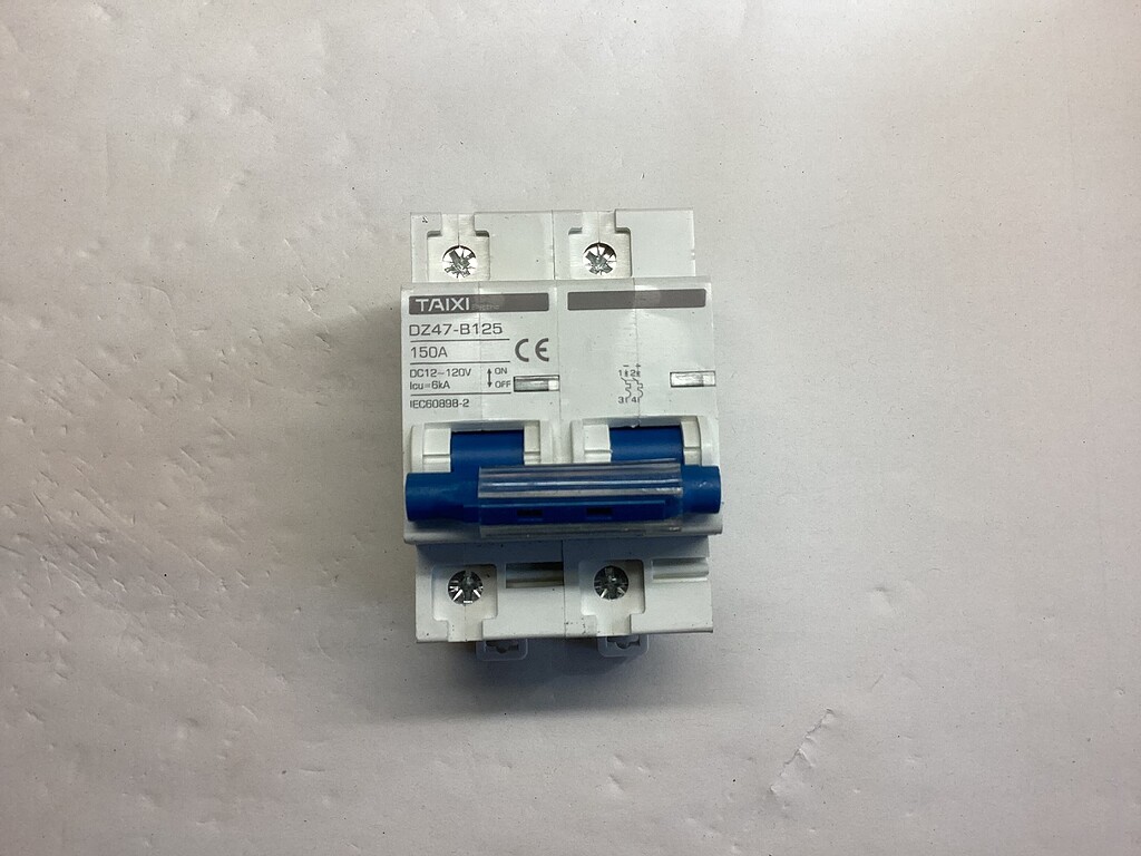

Mal eine Frage zum Abschalten des ganzen Batteriesystems.
Geht das nur über die ON/OFF Switch Funktion und einem externen Schalter?
Hat das schon mal jemand gemacht und hat mal einen Vorschlag für einen passenden (schönen) Schalter,
wie z.B. der Einschalter am Deye Wechselrichter?

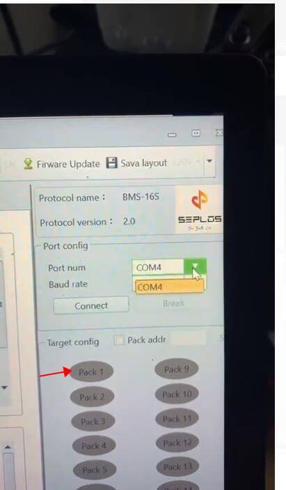

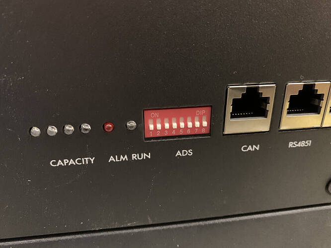

Hallo zusammen, habe gestern bereits ein eigenes Thema aufgemacht… leider ohne Erfolg. Vielleicht liesst hier einer mit der mir helfen kann. Ich hab mein erstes Seplos in Betrieb genommen und habe gedacht ich sollte parallel external polling aktivieren. Ja blöd gelaufen, can und rs485 sind jetzt tot. Ich komm weder per Bluetooth noch per RS 485 drauf. WR bzw. CAN ist auch tot. Was kann ich tun? Ich habe hier im Forum gesucht und auch andere Teilnehmer gefunden die das Problem haben oder hatten… Leider aber keine Antwort wie es behoben werden kann. Dip habe ich bereits mal eingestellt. 1 an Rest off, 2 an Rest off. Hat einer ne Idee wie ich das wieder hinbekommen? Ist eine 10e. Gruss Christoph
vielleicht kann Jerry von Seplos helfen. Einfach den Seplos Support anschreiben, der reagiert meistens recht schnell.
Ich hatte die Funktion auch schon mal aktiviert. Du bekommst über den Rechner (USB Adapter/RS485) noch eine Verbidung zum Pack, keine Sorge. Verbindung wie üblich, dann folgendes beachten:
Wähle Pack 1 und dann connect.
