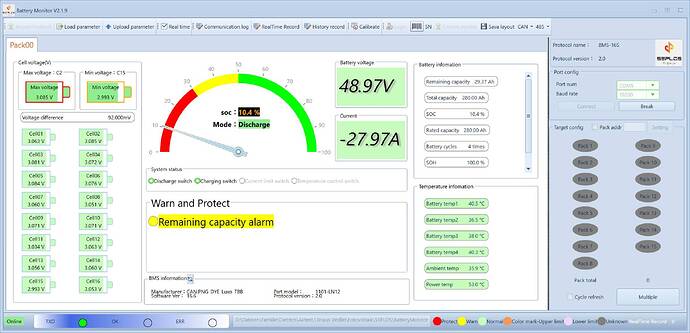

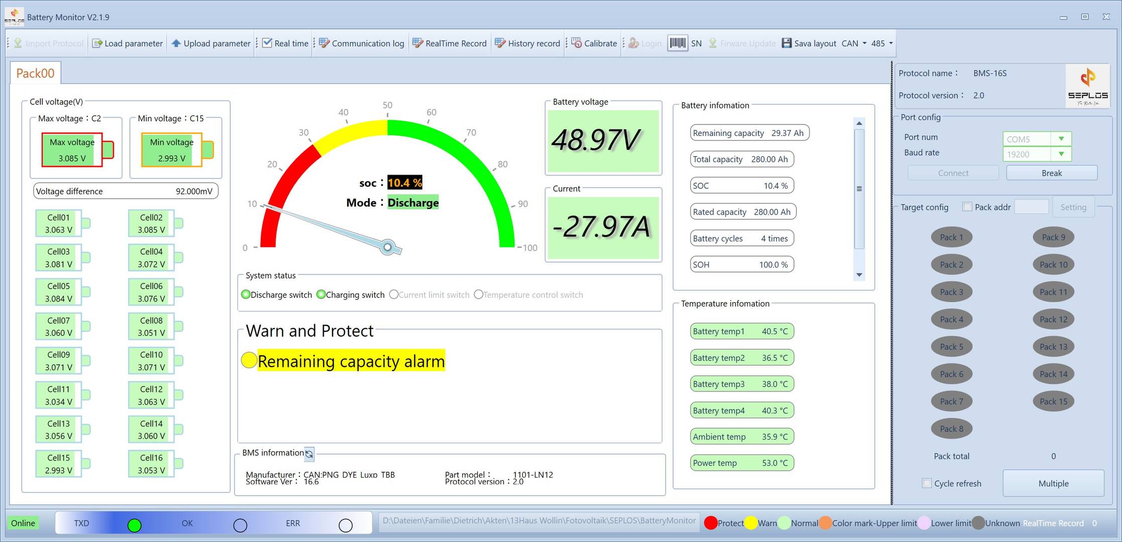

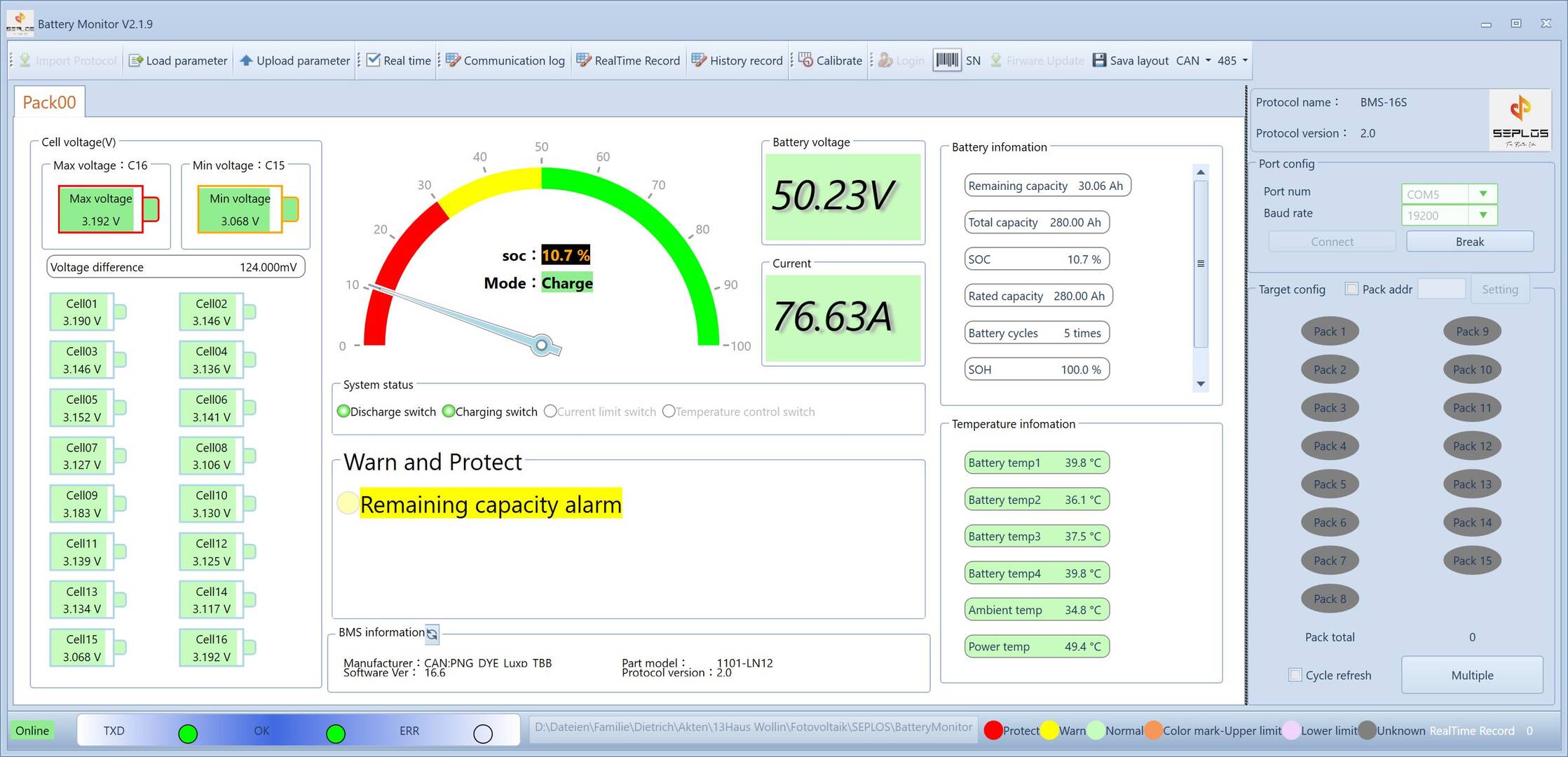

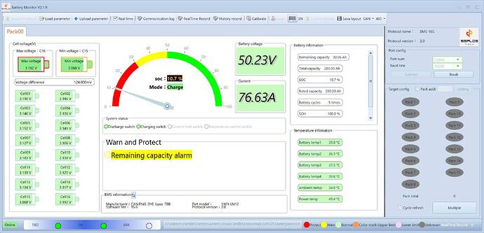

Ich habe heute meine Zellen mittels meines E-Autos mal in die Tiefe gejagt, weil ich die unteren Schutzmechanismen testen wollte. Die Entladung lief von 100% runter mit 80A, UVP im Seplos waren 10%. Aber bereits bei 10,4% begann der Strom einzubrechen, wobei der SoC wie festgenagelt bei den 10,4% blieb. Bei 15A habe ich dann die Reißleine gezogen und danach erstmal die UVP auf 15% hochgesetzt. Das zweite Bild ist unmittelbar nach Wieder-Ladebeginn.
Wie man sieht, waren die Zellen noch auf ~3,05V. Wenn der Strom versiegt, heißt das, dass die Zellen komplett leer sind (was sie ja nicht hätten sein dürfen)? Stimmt die Kapazität von 280 Ah nicht? Und warum blieb der SoC wie festgenagelt auf den 10,4%? Oder ist das einfach normal? Wäre dankbar, wenn mir das mal jemand erklären könnte.
