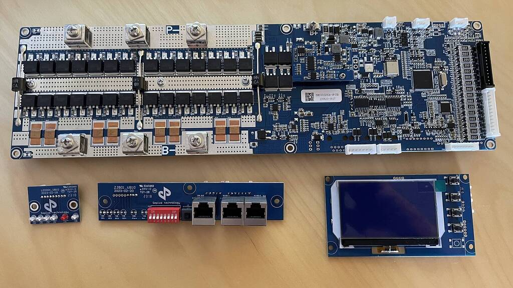

Der freie Anschluss auf dem 10E BMS soll ja für einen Ein/Aus Schalter sein. Kann man damit das BMS auch ausschalten, wenn es sich nicht im Standby befindet? Über den Taster vorne geht das durch längeres drücken nur, wenn kein Lade/Entladevorgang stattfindet.
Und weiß jemand event. was das für ein 2 pol. Anschluss ist?

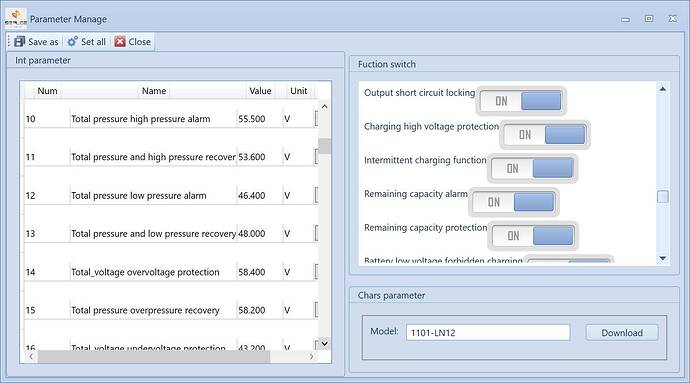

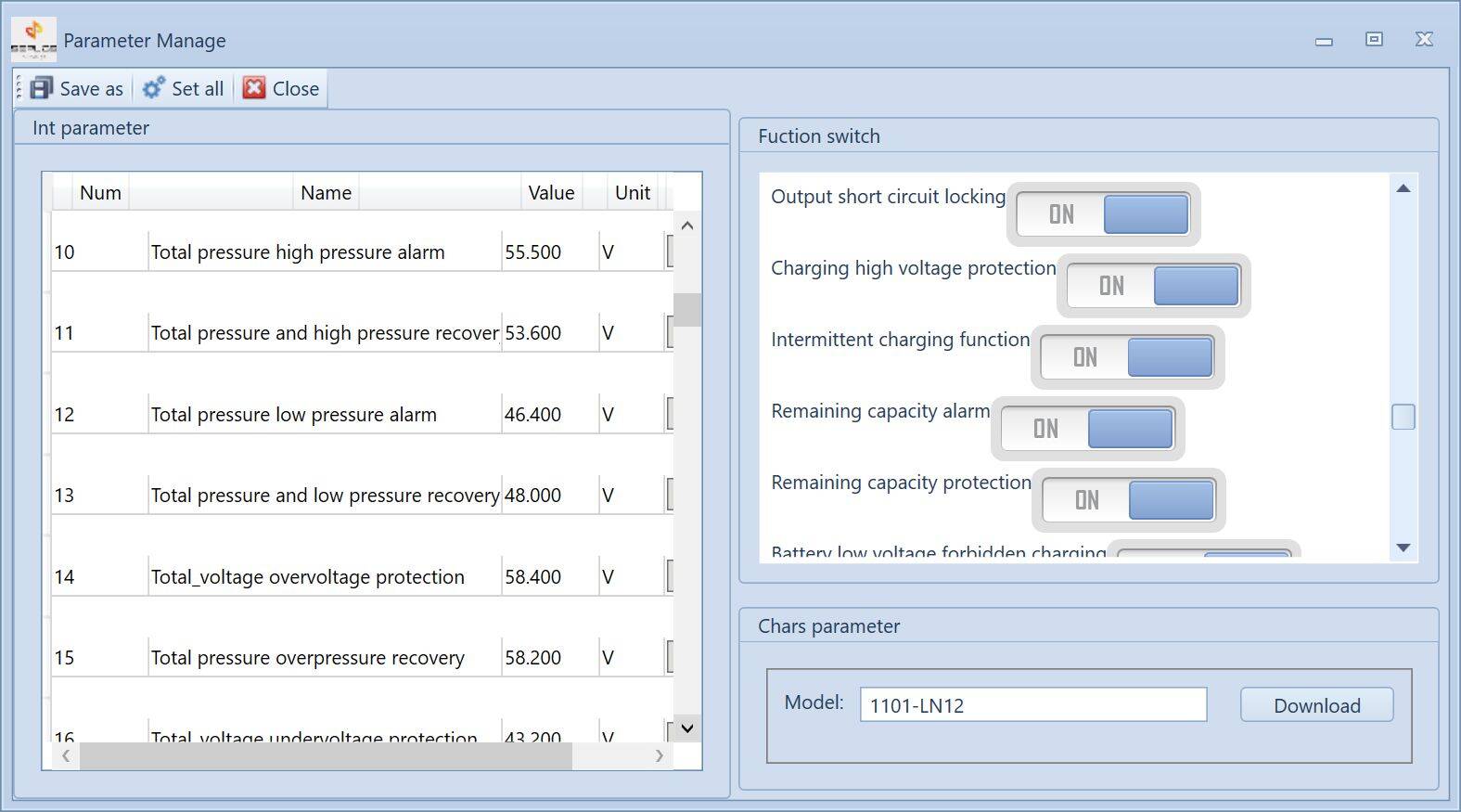

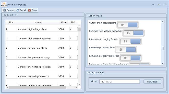

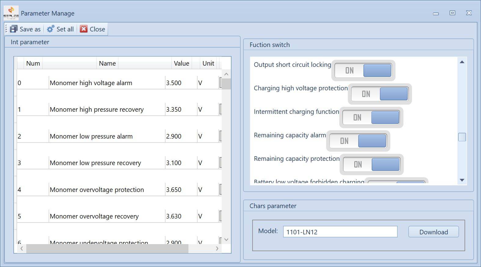

Könntest du vielleicht einmal deine Einstellungen als XML zur Verfügung stellen?

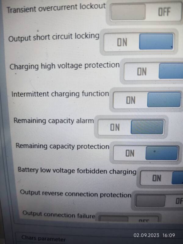

Übrigens, wenn ich nicht völlig blind bin, ist bei der Firmware 16.6 die IFC verschwunden. Oder durch etwas anderes ersetzt worden.

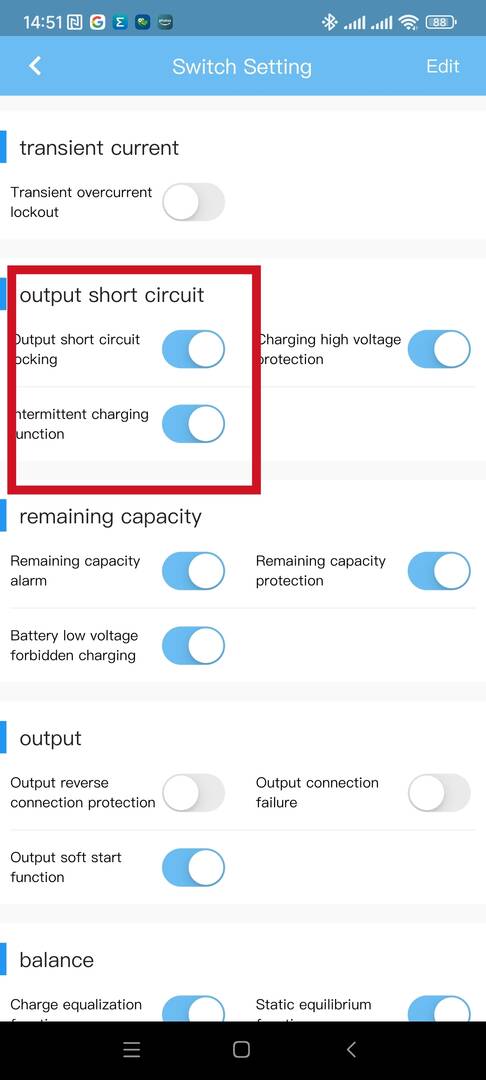

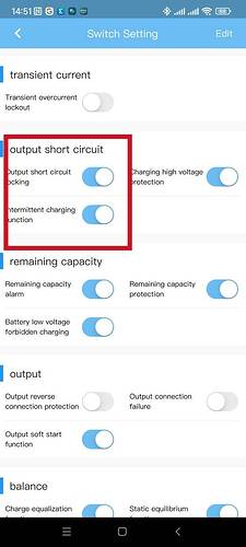

In der BT App ist es unter dem Begriff "output short circuit" vorhanden
Du hast recht, aber im Battery Monitor nicht mehr, oder?
Gibt es eigentlich für die Fw 16.6 irgendwo ein changelog?
Doch, ist auch noch da.
Da habe ich völlig falsch geguckt. Wie man sieht, ist dein Stand nach wie vor, ICF auf "An"?
Darf ich fragen, was genau "ICF" macht und warum man es aus / an schalten sollte? Ich finde es nichtmal im Seplos Handbuch beschrieben?
Dazu hat sich LithiumJunkie mehrfach geäußert. Als Einstieg habe ich auf die Schnelle nur diesen Beitrag gefunden.
@hanjo

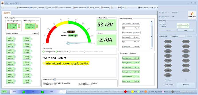

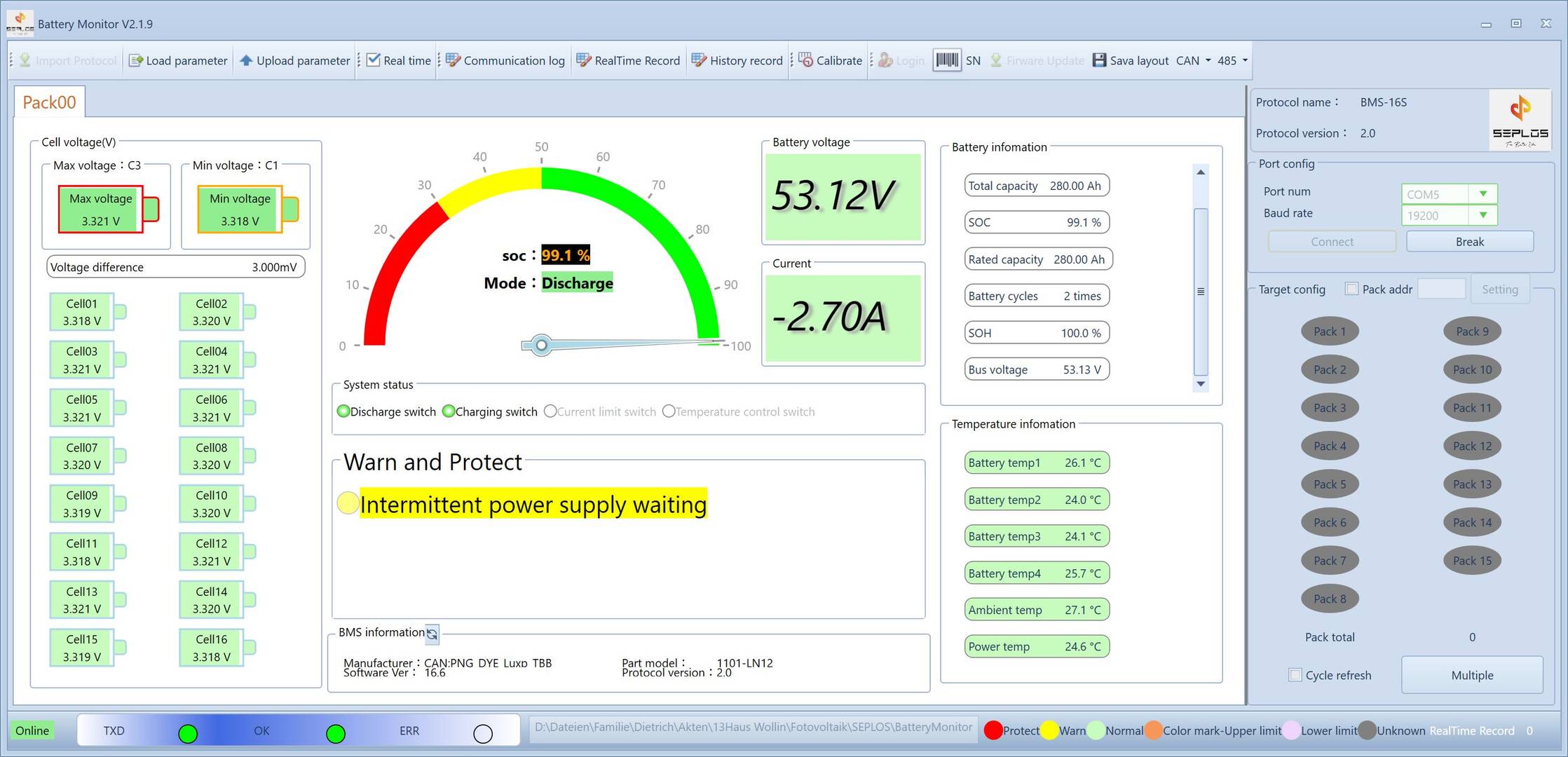

Intermittent power supply function
After charging overvoltage protection, the SOC decreases to the recovery value. Resume charging
Irgendwie habe ich große Probleme, die Batterie mit der Kombination Seplos + Deye 12k zu laden. Das Seplos ist über CAN an den Deye angeschlossen. Ohne ICF rast der Deye in die OVP, mit zeigt er "Intermittent power supply waiting" und entlädt die Batterie mit ~3A, vermutlich, bis er 96% erreicht hat. Ähnliche Probleme hatte ja auch unser Offgrid-Andy.
LithiumJunkie hat hier und hier ausgeführt, dass er die Kombination von Seplos und Deye über CAN für "unbrauchbar" hält, und betreibt seine Batterien über die Deye-Spannungseinstellung. Ich hätte ihn dazu gern Genaueres gefragt, aber leider ist er seit dem Morgen des 26. Juli verschollen.
Ihr, die ihr auch einen Deye habt, wie betreibt ihr die Batterien mit dem Seplos?
Fahre nur noch Batv, 56,2v float, 56,3 absorbation/Equalization. ICF on, sonst eigentlich alles Standard im bms. Weiss eh nicht genau, was die meisten Einstellungen bewirken ?
Damit komm ich auch meist in den 100%SOC, funktioniert allerdings nicht immer, dann bleibt er bei 99,xx stehen, warum auch immer. Hab auch kein laden/entladen. Er bleibt auf den 56,2 (0 Current) bis am Abend wieder wieder aus der Batterie entnommen wird.

Habe mein 16E am Deye über CAN laufen. Funktioniert alles wie gewünscht bei mir, auch der Reset des SOC.
@wollewolle Danke! Das wäre ja sensationell und würde die Frage aufwerfen, warum so erfahrene Leute wie LithiumJunkie und Tottie1001 aufgegeben haben, während es bei dir funktioniert. Daher würden mich deine Einstellungen natürlich brennend interessieren.
Bei mir ist es so, dass sowohl mit als auch ohne ICF der Seplos die Batterien auf Entladen schaltet, sobald eine OVP greift. Ohne ICF pendelt er dann immer zwischen Laden und Entladen hin und her, während er mit ICF bis zur eingestellten Schwelle (Werk: 96%) entlädt und dann wieder mit dem Laden anfängt. Was hast du da beobachtet?
Pendeln bzw. entladen kann ich nicht beobachten. Deye zeigt 100% an, BMS schaltet auf Stand-By (Leds gehen aus), wenn voll. Sobald die PV nicht mehr genug Leistung bringt, schaltet der Akku wieder zu. Eigentlich verhält es sich so, wie ich es mir vorgestellt habe. Läuft alles seit Mitte Juli.
