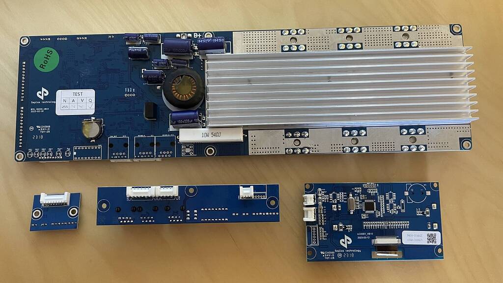

@pvh Hi,
welche Version hast Du? Gibt ja glaube 3 oder 4 Varianten. Gibt es zufällig eine baugleiche zum 2.0, d.h. mit separatem Display und Anschlüssen auf der Platine, wie Sie in den Mason / EEL Kisten verwendet wird?
@hanjo Ich habe die 200A Version Type-C momentan hier. Die kannst du dir hier angucken.

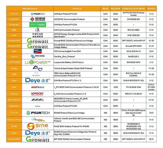

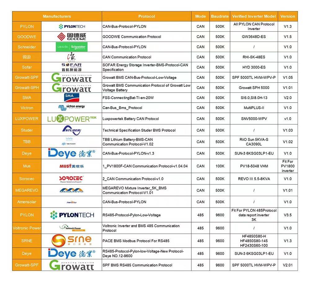

Seplos BMS has integrated multiple communication protocols. It can communicate with following inverter brands.
