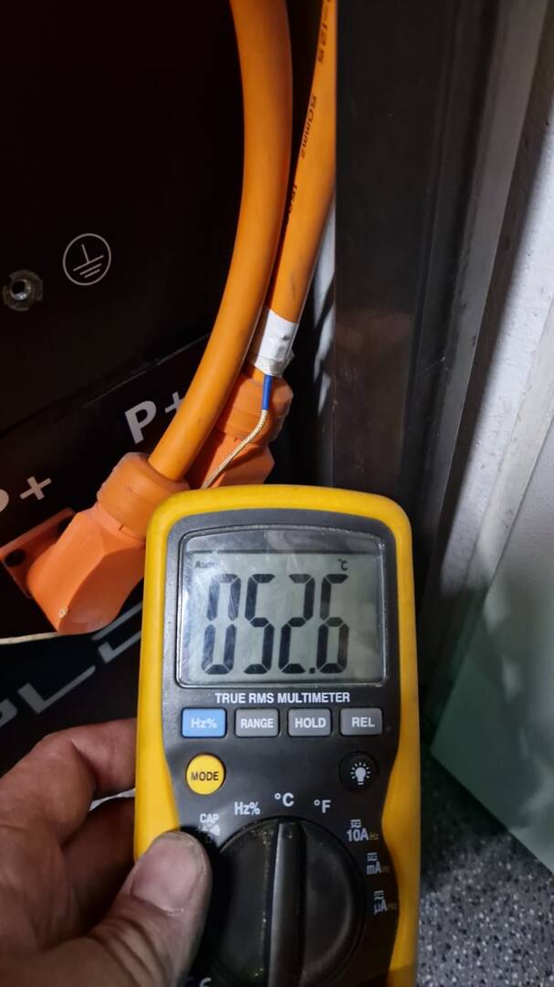

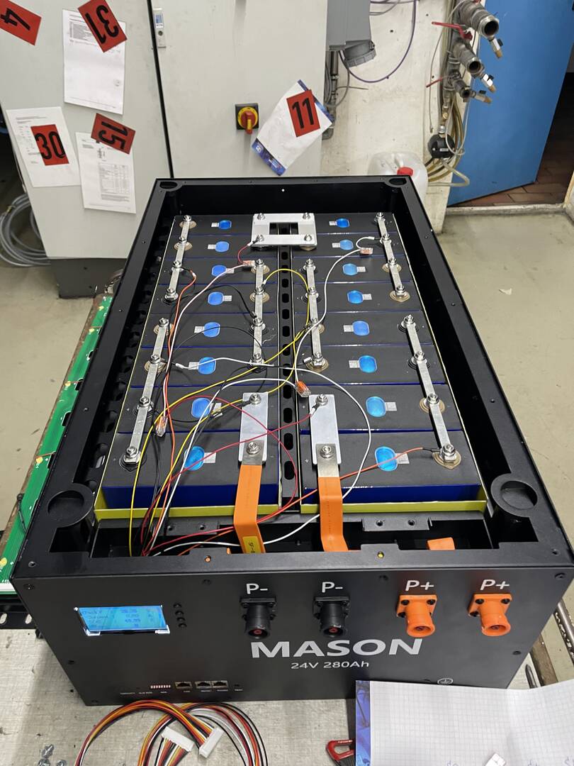

Hallo Kollegen,
gestern ist mir bei meinem Mason 280Ah aufgefallen, dass der Stecker der Plusleitung bei 90A Last 52°C warm wird.
Ich habe den Stecker auf das andere Terminal gesteckt und habe nun 42°C
  • die Minusleitung hat übrigens auch 42°C
Hat jemand von euch ähnliche Probleme mit den Steckern? Ich habe leider dazu noch nichts gefunden...

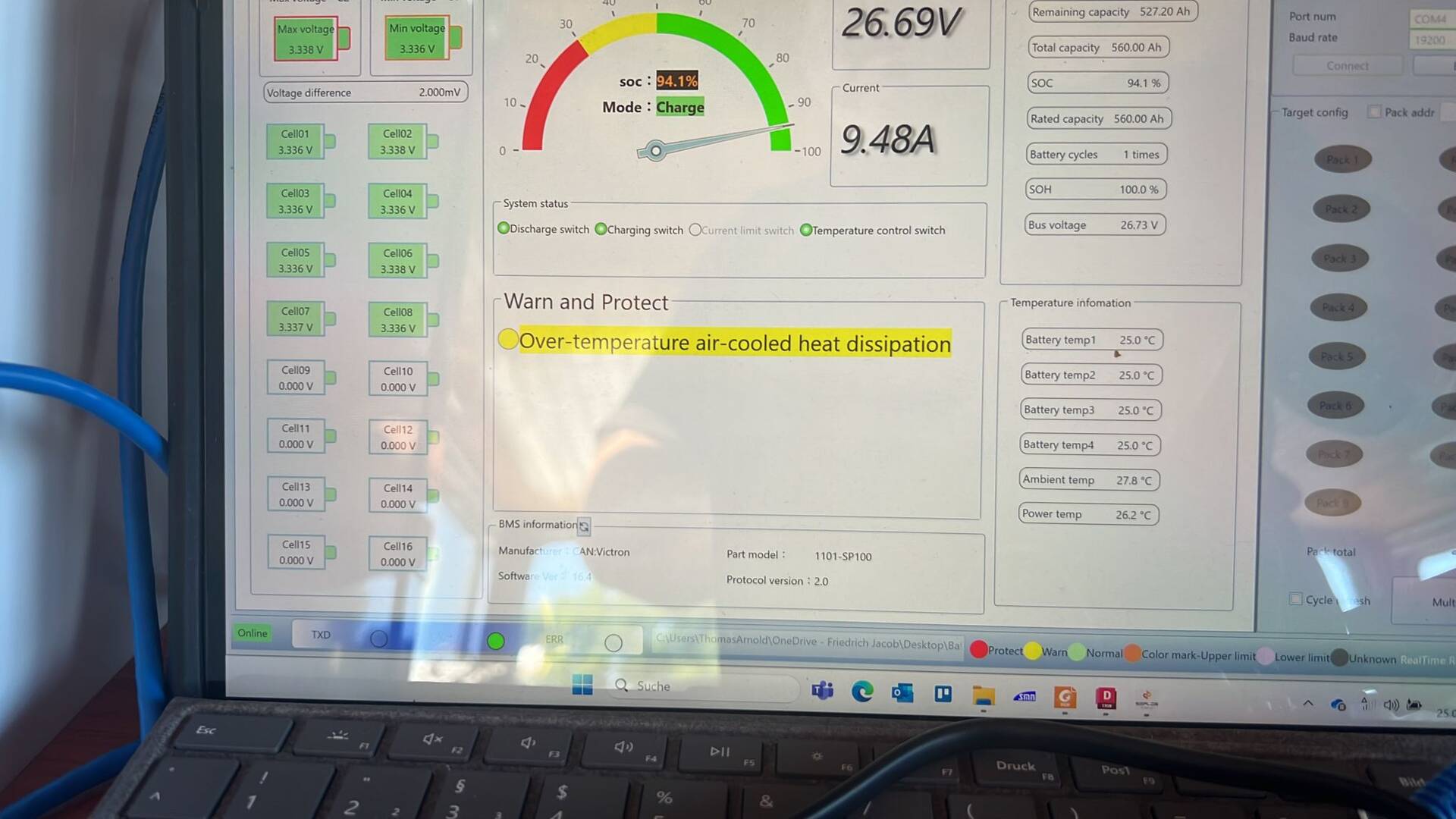

kennst jemanden diese Meldung ??
und wen ja wie ist das zu lösen ??
habe 10 Akkus 48v gebaut . Nie Problemen ,
jetzt 8s-2p mit 280ah Akkus
naturlich die Kabel alle vernünftig verlängert und verlegt , damit alles schon ist .
habe mit mein Wärmebild Kamera geschaut bei
100ah Entnahme . Alles im grünen Bereich .
würde mich freuen über Hilfe
Lg Bart

@linuxdep Bei mir ist das noch nicht so...
Vermute dass es an den Busbars liegt. Welche hast du und mit welcher Behandlung montiert?
Ich habe mir nun die mit dem geflochtenen Kabel dazwischen besorgt und die Kontaktflächen eben geschliffen (bis zum 1000er Papier) . Warten auf den Einbau.
Danke, Andy

Busbar habe ich von EEL mit dem orangenen Überzug. Pur aufgeschraubt bei mir, habe zwar Paste da, aber da der noch mal zerlegt werden muss um aus dem Keller zu kommen habe ich da noch nix dran geschmiert. Das EEL Gehäuse ist auch erst mal übergangsweise bis mein Endausbau in einem gebauten Rack fertig ist... zieht sich aber gerade wie Kaugummi.
Von schleifen halte ich nicht viel, macht meist mehr Probleme als es Vorteile bringt, da muss man schon echt gut polieren damit die Oberfläche nicht zu rau ist. Meine Zellen die jetzt verbaut werden sollen, haben diese Doppelterminals dran, da habe ich schon gesehen, die wären nicht wirklich Plan... habe ich aber noch nicht überprüft bei mir.
