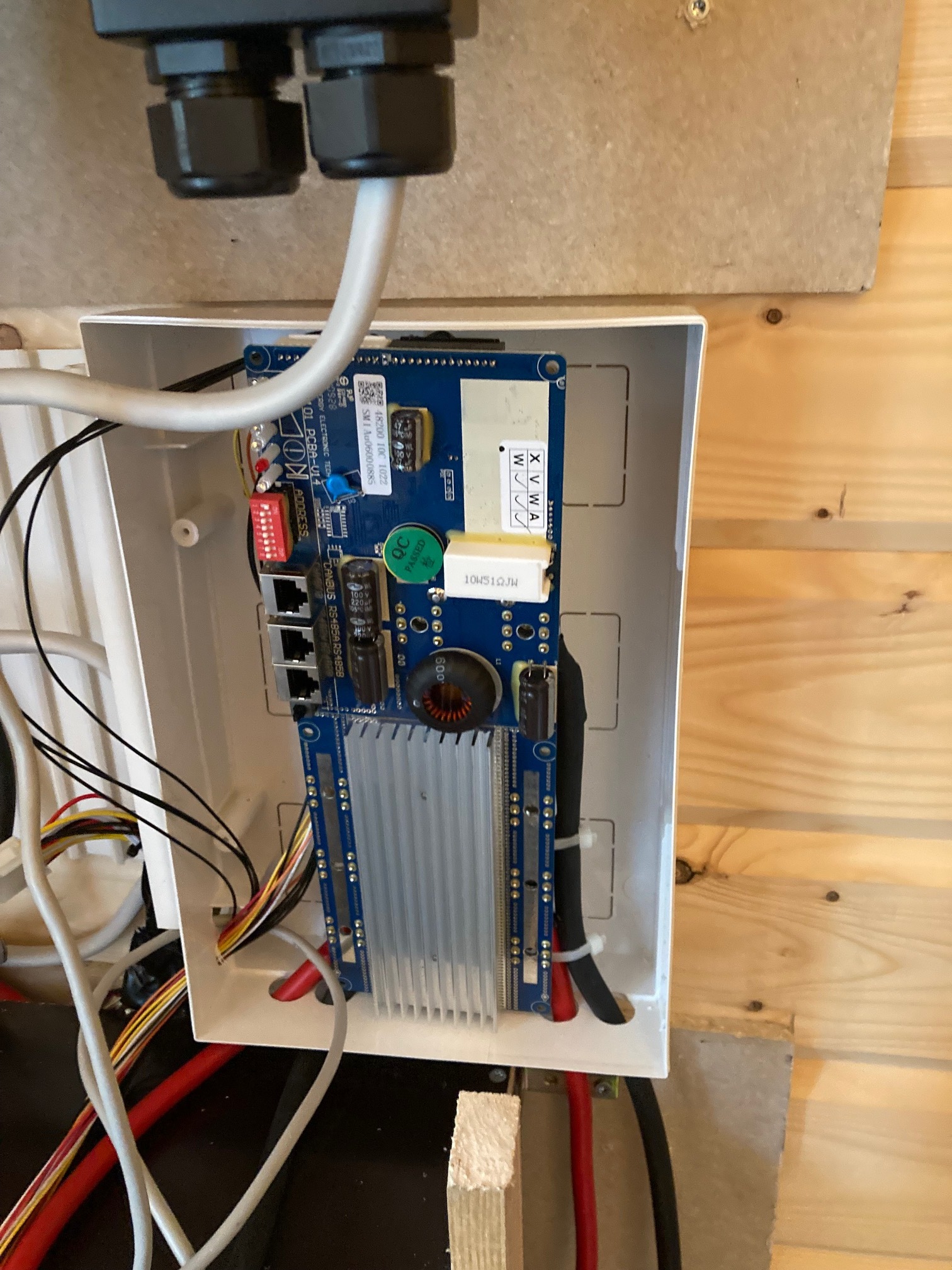

Schade, dass es kein Gehäuse gibt - ich schaue dann mal was ich gebastelt bekomme, damit die Platine nicht nackt im Akkuschrank hängt..
kann diesen Verteiler als Gehäuse empfehlen, etwas abflexen und gut ist.
https://www.amazon.de/gp/product/B00MW89ID8/
Hast mal ein Bild davon zufällig wie das eingebaut aussieht? Was muss ich da "abflexen"? Viel? Ich vermute innen irgendwas, oder?
Servus, es werden die Stelzen abgesegt, dann passt das BMS bis aufs mm rein, die Innere Teile ein wenig korrigiert.
ANderes Bild leg ich später rein.
grüße und viel Erfolg
DANKE! :slight_smile:

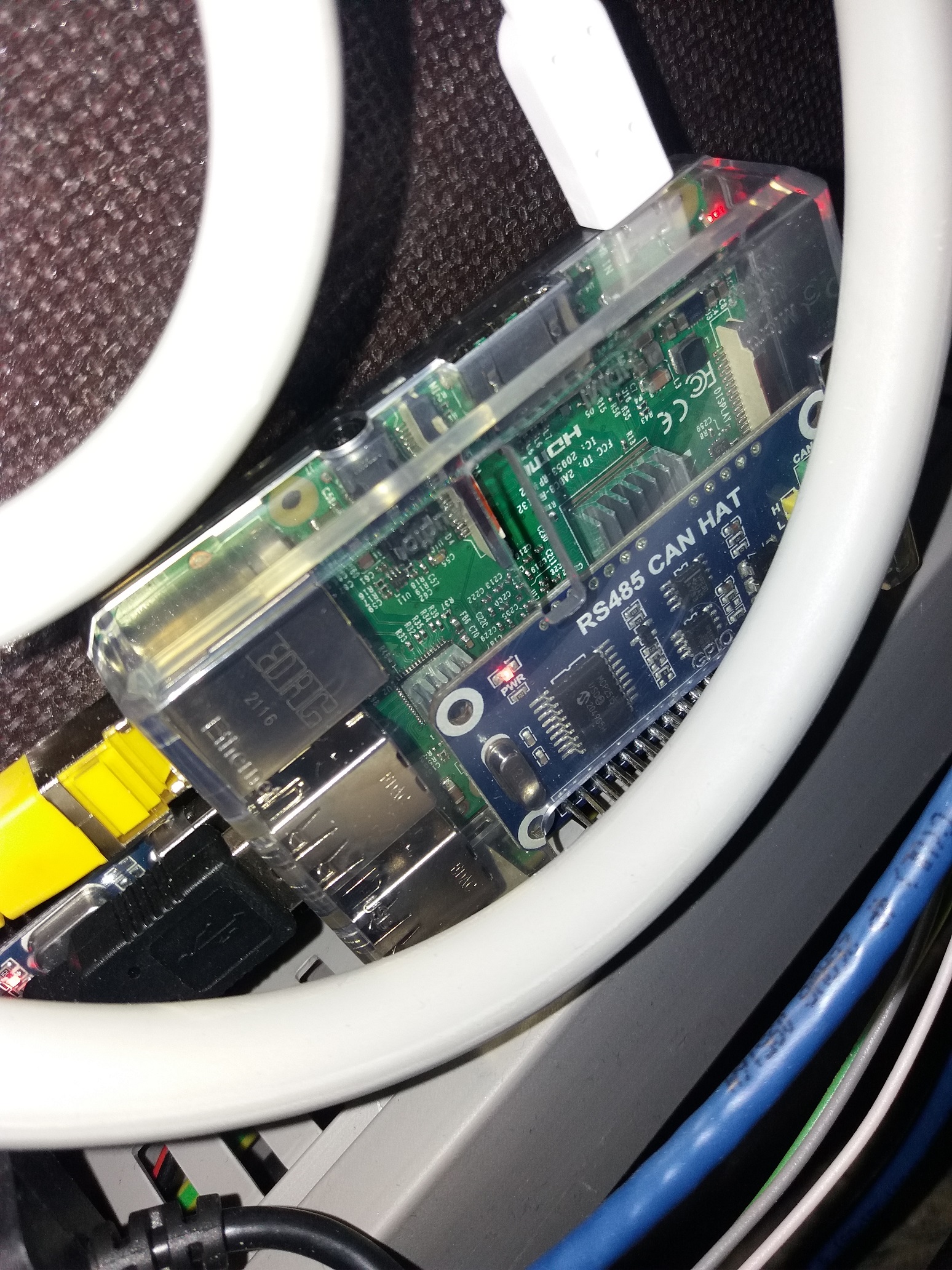

wenn du keine probleme hast dann brauchst du auch kein weiteres bms
außerdem kann das seplos nicht mit deinem system kommunizieren weil dein raspberry kein canbus hat

man kann am raspberry den waveshare dual canbus zum laufen bringen, habe ich auch geschafft
https://forum.drbacke.de/viewtopic.php?p=10931#p10931
die anleitung gibts bei youtube beim kanal meine energiewende
da muss man sich aber schon tiefer einarbeiten

Ich würde den PI nicht mit irgendwelchen Canbus adaptern erweitern, weil du da dann über dem Preis eines Cerbo GX bist.
Das hatte ich auch nicht vor sondern dachte da ehr an das BV 700 von Victron was man ja problemlos mit VR direkt an den usb anschließen kann von PI und ich so dem MP2 die Spannungen der Batterie anbieten kann.
Gruss Udo
dem stimme ich NICHT! zu, die adapterplatine kostet 13,40, und mit zwei adern CanH CanL hat das hier im Testaufbau funktioniert, mit zwei stück seplos in parallel konfiguration, auf dem Pi läuft das Venus OS
