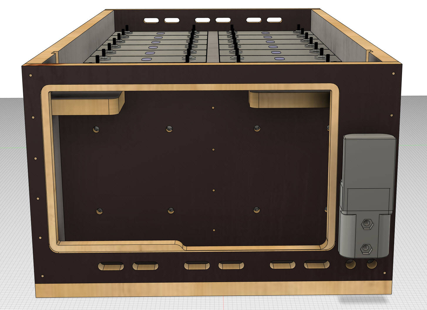

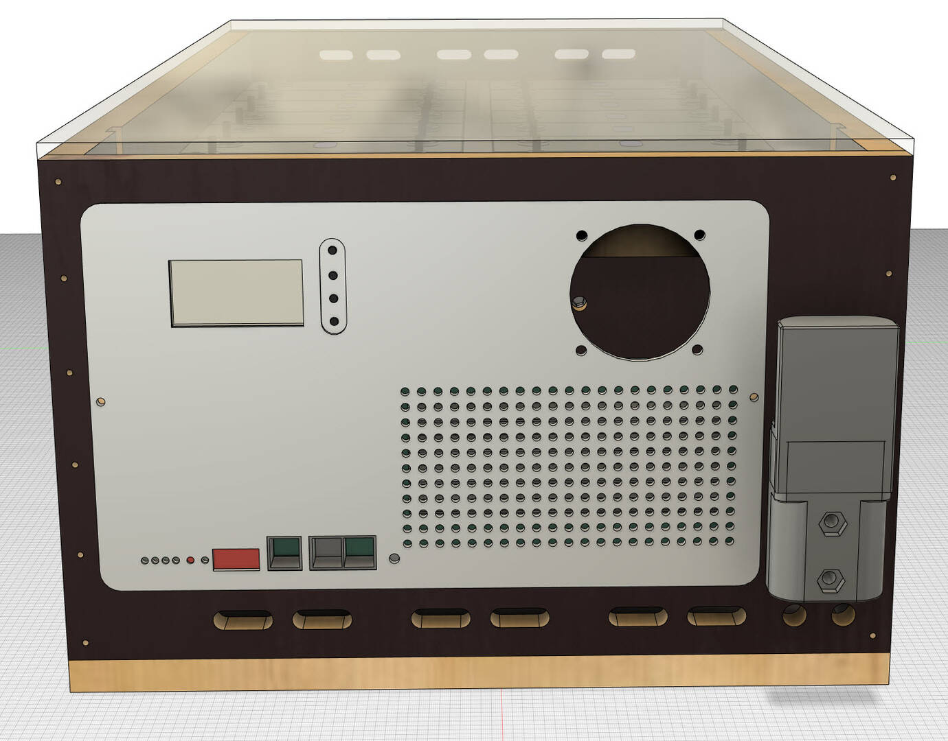

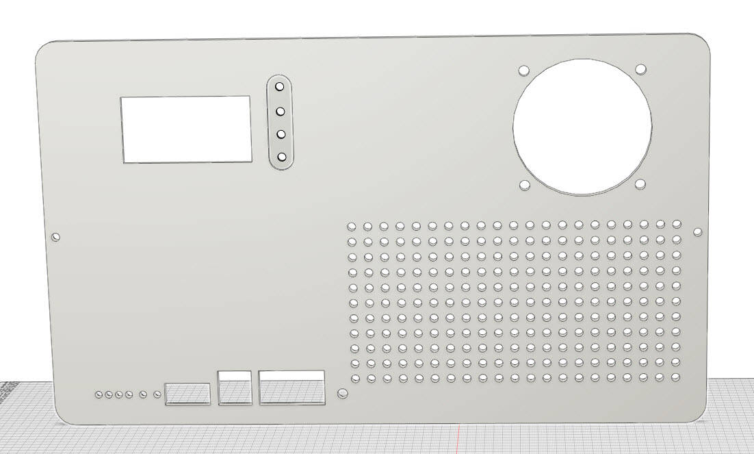

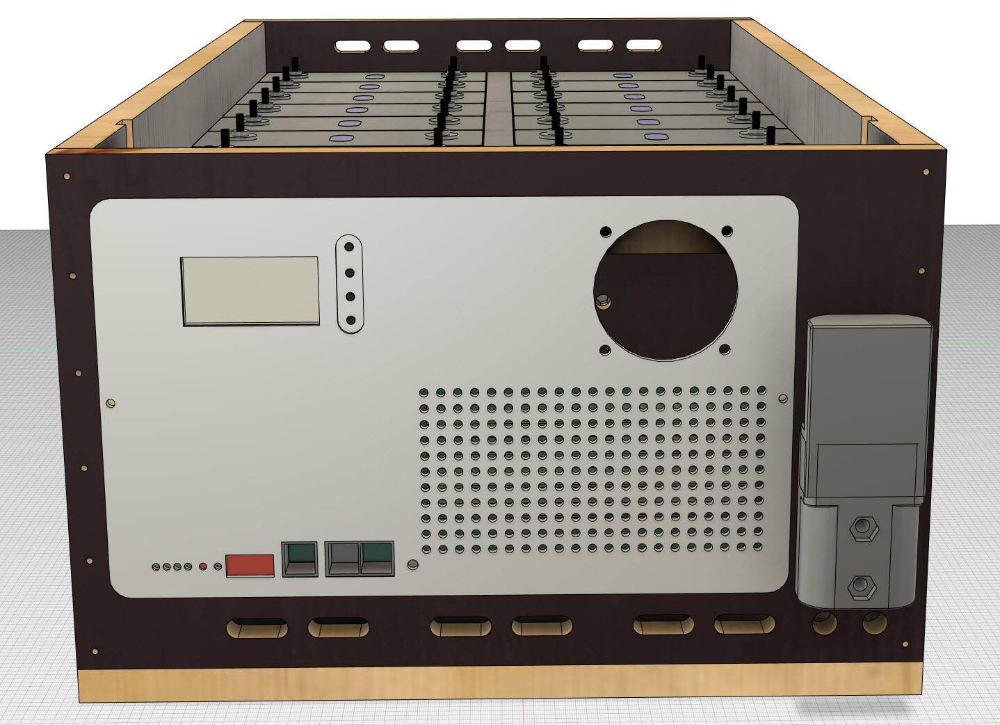

kann ich selber fräsen.
Die Platte ist bereits fast fertig konstruiert und ich warte nur noch auf das Eintreffen der Seplos.
Das Gehäuse ist bereits fertig gefräst und montiert.
Gruß Jens

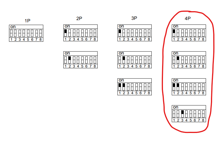

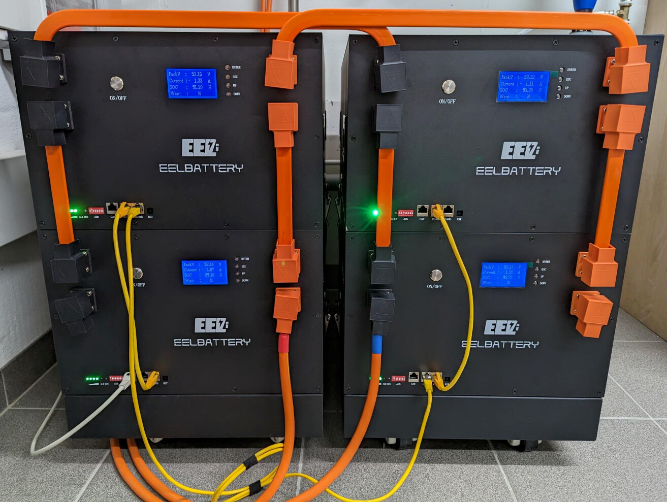

Könnt ihr vergessen, habe es schon mit 4 Packs (10E) getestet. Geht nicht. Ihr müsst als erstes die "Automatische Adressierung" im BMS ausschalten und dann per DIP Schalter nach Anleitung die Packs kodieren. Dann geht es.
@LithiumJunkie
Ardessierung muss eingeschaltet sein, richtig.
Jumper müssen beim 10E keine mehr gesetzt werden. Das läuft bei mir (2 Packs) und ein paar anderen aus der Whatsapp Gruppe schon länger erfolgreich und zuverlässig.
Die Erklärungen zu den Dip`s sind laut Andy von der Offgrid Garage noch aus der Zeit von vor dem 10 E BMS und in den BA noch nicht angepasst.
Die Tatsache, dass es ohne Dips läuft, spricht dafür, dass das, was Andy in seinem Video erzält passt.
@Paul76
Auf dem Bild, welches LithiumJunkie hier hochgeladen hat, kannst du wunderbar die Verbindung der verschiedenen Blöcke unteriennander und den Anschluss an den WR abkupfern. Tolles Bild!
@chris-n
Nein, ausschalten. Die automatische Adressierung geht nicht
Doch die DIP Schalter musst du setzen, sonst geht es nicht. Du hast es hier schon gepostet. https://www.akkudoktor.net/forum/postid/85721/
So habe ich das bei mir konfiguriert
@LithiumJunki
Nein, Jumper sind nicht mehr nötig. Dein Link in welchem du auf meinem Post mit dem Pdf zu den Dips verweist, ist aus der Zeit, wo es noch keine, bzw so gut wie keine 10E gab.

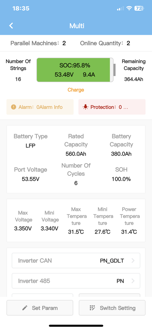

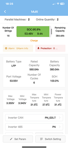

Wie gesagt: Keine Dips erforderlich. Es läuft zuverlässig OHNE Dip Schalter - mehrfach getestet. Siehe Bilder, Automatische Adressierung aktiv, Racks werden passend erkannt und weitergemeldet an den WR.
(Aber es kann natürlich auch mit Dips funktionieren - so wie früher, ohne auto Adressierung)

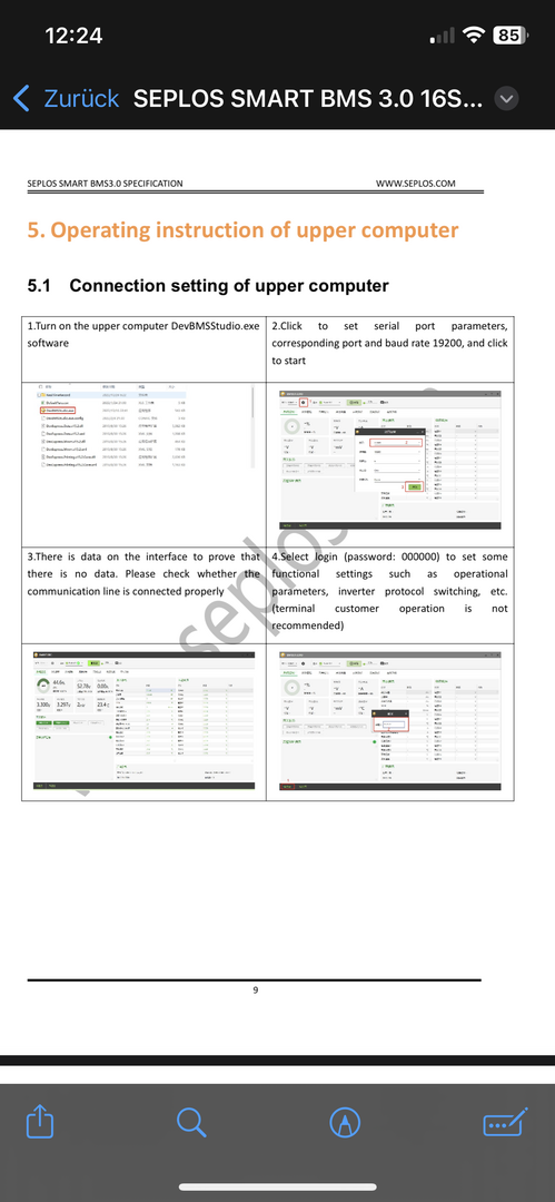

Welche Firmware habt Ihr denn auf Euren 10E?
Hat man eine Chance, bei Autoadressierung auf Pack 0 mittels RS485 zuzugreifen?
Bisher gibt es wohl nur die, mit welcher die Hardware ausgeliefert wird.

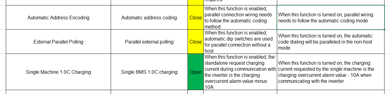

Wie heißt denn die autom. Adressierung in den englischen BMS Einstellungen? Automatic Address Encoding?
Irgendwie klappt das bei mir auch nicht so wirklich ohne manuelle Setzung der DIP Schalter.
Hast du beide BMS nach dem Anschließen der RS485 Verkabelung neu gestartet? Danach sollte es funktionieren.
Aber grundsätzlich sollten beide Wege ans Ziel führen - eben mit oder ohne dip :slight_smile:
@chris-n
Okay danke werde den Neustart nochmal versuchen.
Kann mir vielleicht nochmal jemand die Funktionen "automatic address encoding" und "external parallel polling" erklären?

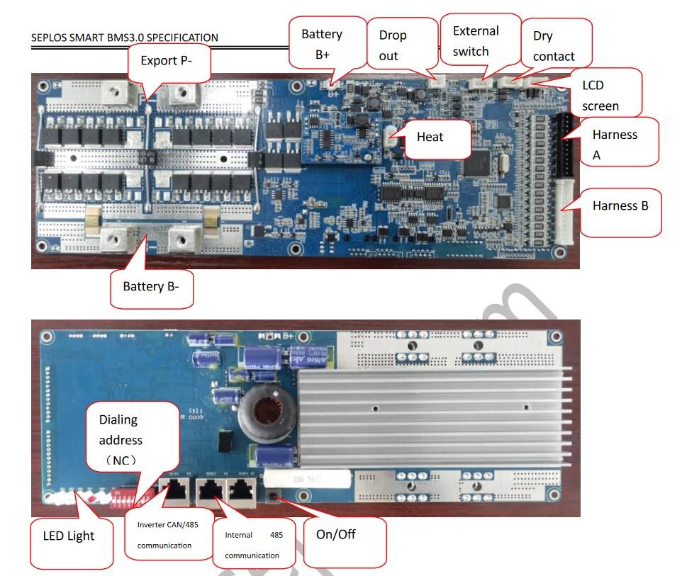

Nächsten Monat soll ein neues seplos 3.0 raus kommen.
bei dieser Version ist dann auch das auslesen bei mehr als einem pack möglich
Habe da auch schon von gehört. Das BMS hat dann auch einen 2A Balancer und es gibt eine neue Software.
Ja genau
die pc software sieht dan auch anders aus
Dann wollen wir mal hoffen, dass sie die alten Versionen weiter pflegen.
