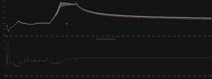

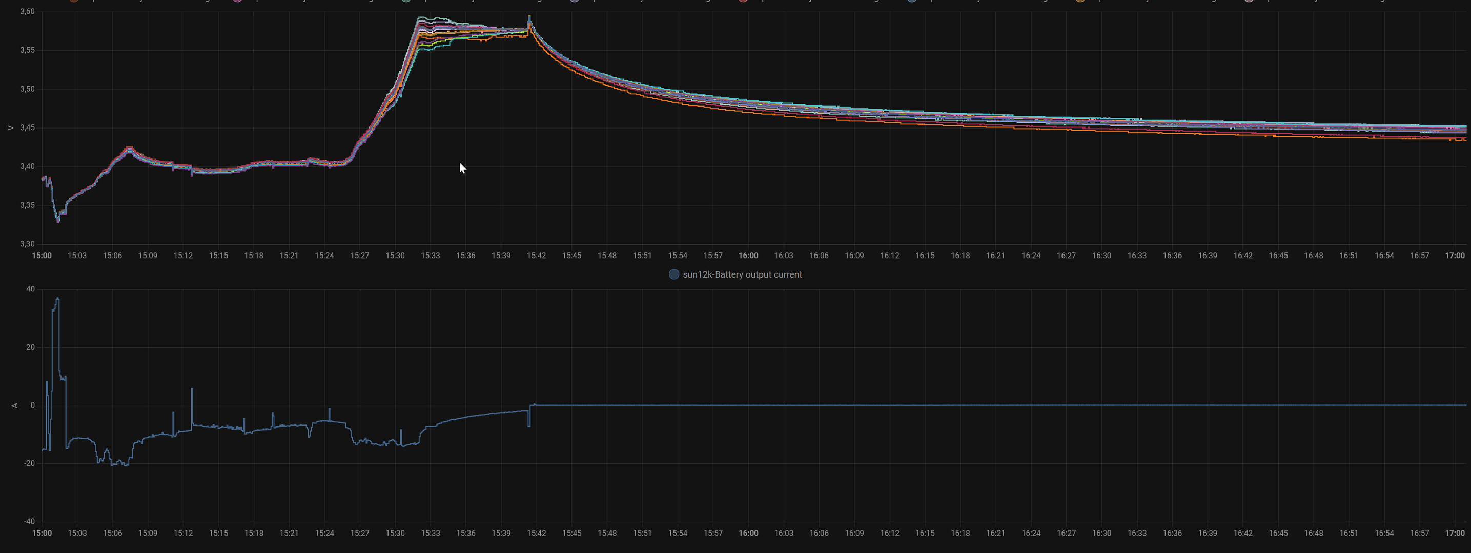

So, heute ein Mustertag mit dem 100% SOC beim Seplos BMS... mal ohne hohe Last, die vorher immer am Akku nuckelt, bei meinen 3,2kWp nur macht das was aus.
Allen Unkenrufen zum trotz, Seplos setzt den Akku auf 100% SOC

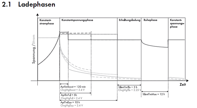

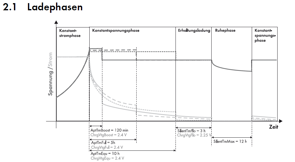

Der SMA SI hat doch wirklich detaillierten Laderegler, hat das mal einer von euch versucht?
SI_Batteriemanagement-TI-de-21.pdf (283 KB)
Ist das nicht die Kurve für PzS?
Die Werte und Einstellbereiche sind alle für Blei. Ich wüsste nichtmal ob das Seplos die Zellspannungen an den SMA SI übermittelt. Bin da mal alle Settings durchgegangen aber hab nix gefunden was mich da angesprochen hat.
