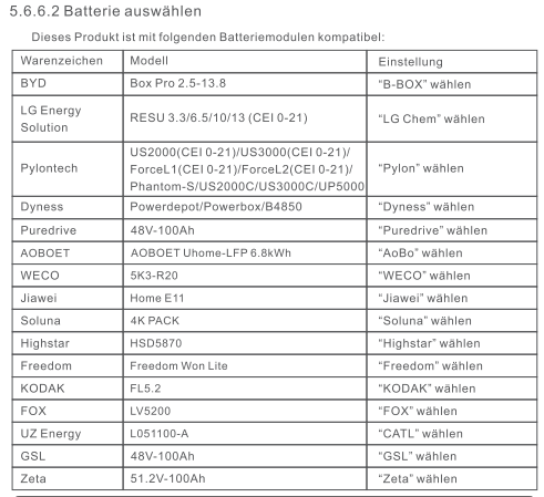

Wechselrichter ist ja ein Solis Wechselrichter. Dort kann ich nicht viel einstellen, ausser das Protokoll. Dort habe ich Pylontech eingestellt. Was ich noch festgestellt habe, wenn der Akku zu 100% gefüllt ist, wird er auch die ganze Zeit danach mit 0,6A entladen, dauerhaft.
@mathschut, Die OVP recovery musst du am Seplos einstellen.

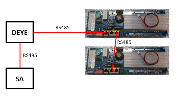

Hat jemand auch 2 Seplos parallel an einem Deye?
Wie macht ihr das mit der Kommunikation.
Über CAN funktioniert das aber mich nervt das ich das Master BMS nicht auslesen kann. Nutze SolarAssistant.
Über RS485 kann ich beide Batterien über SolarAssistent auslesen aber der Deye erkennt dann nur eine Batterie.

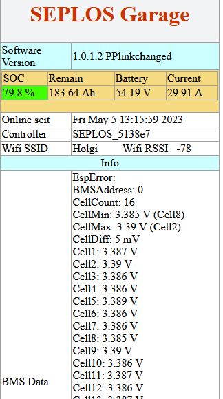

Hallo Hab es mit Hilfe vom BavarianSuperGuy gelöst:
Zumindest schauen kannst Du.

Könnte evtl. gehen wenn du Seplos nicht mit CAN sondern mit RS485 an dne Deye anschließt. Wie sich das aber mit Solarassistant verhält?

Das hat nichts mit dem Deye und dem SolarAssistantzu tun.
Die Geschichte vom BavarianSuperGuy funzt seperat über einer der Rs485 Anschlüsse.
Und zeigt Dir dann den aktuellen Status z.B.: so an:

Dann habe ich das wohl falsch verstanden, der SA kann ja auch das Seplos auslesen, natürlich bei weitem nicht so Detailreich wie die Lösung von BavarianSuperGuy. Die Lösung ist aber gut, gerade das tracken der einzelnen Zellen. Schade nur das es aktuell nur ein BMS unterstützt.

so läuft es gerade bei mir. Bei SolarAssistant sehe ich beide Batterien. Der Deye erkennt so nur eine.
