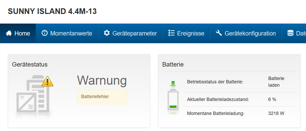

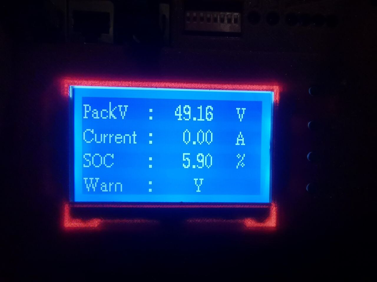

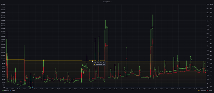

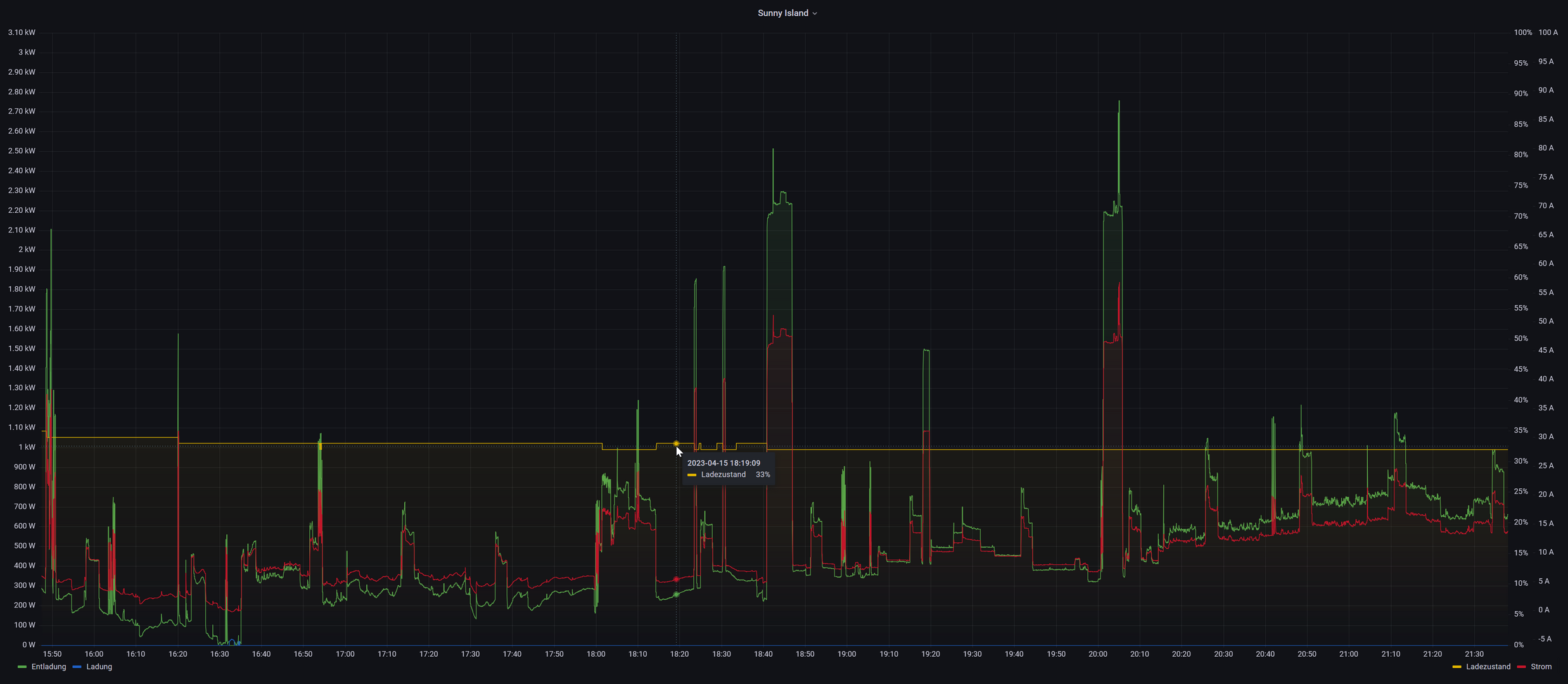

Kann mir einer sagen warum der SOC sich bei mir nicht weiter anpasst?
Die Gelbe Linie ist der SOC der letzten 6 Stunden.
Rot der Strom (Vom Sunny Island per Modbus)
Grün die Leistung
Der Sunny Island versorgt brav das Haus aber der SOC fällt nicht.
Die Anzeige vom Strom am SI passt zur Anzeige vom BMS, zwar etwas träger aber passt. Der Strom ist auch hoch genug damit der Akku das Erfassen kann.
Die Batteriespannung ist auf 50V gefallen. Bald wird die Unterspannung auslösen. Hätte aber lieber, dass der SI in den Ladezustanderhaltungsbereich geht.

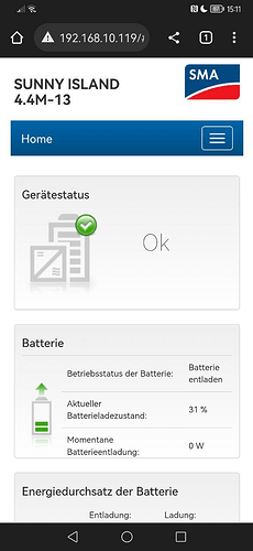

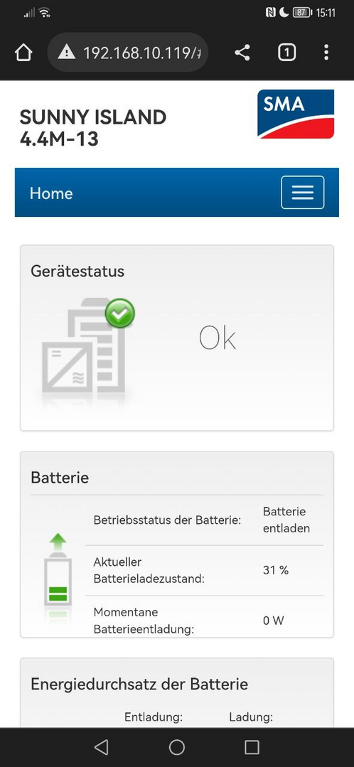

Hi, der CAN läuft eigentlich normal.
Habe aber 2 annomalitäten:
Hier noch Ergänzend:
Die Anzeigen sind scheinbar Fehlerhaft. Frage mich warum der SI den SOC nicht richtig vom BMS bekommt, da wenn er auf Lithium Konfiguriert ist, diese Information ausschließlich vom BMS übermittelt wird.
GELÖST
Nachtrag:
Im BMS war das falsche CAN Protokoll konfiguriert. Jetzt ist SMA-SOFAR konfiguriert und der SI hat den SOC übernommen.
Sag ich doch, keine richtige CAN Kommunikation... oder verstehst du Mandarin Chinesisch ohne Übersetzer?
Ja frage mich nur wie der Sunny Island dann leben konnte. Er braucht ja mindestens den richtigen Soc und die Spannungen sowie Ströme per CAN. Das PN-DYE Protokoll scheint ähnlich zu sein.
Das Gerät lief mit dem Protokoll über eine Woche
