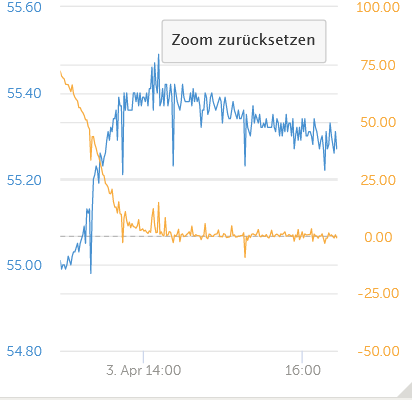

@solartester, Das Problem mit den auseinanderdriftenden Zellen habe ich auch festgestellt.
Läuft bei Dir das System auch mit DC Überschusseinspeisung, d.h. sobald die Batterie voll ist wird die Leistung des Victron MPTTs ins Netz eingespeist? Konntest Du da erreichen, dass der MPPT auf voller Leistung läuft und nicht limitiert sobald die Batterie voll ist?
Wenn Du Zugriff auf Modbus TCP hast, lässt sich der "MPP operating mode" über Register 791 auslesen. Ich habe bei mir testweise mal auf "Multiplus" als Batteriewächter ausgewählt und habe dann wieder gesehen, dass der MPPT limitiert wird sobald der Akku fast voll ist. Der MPPT hat dann nur noch ca. 30W gebracht

@blackmarlin Nein, bei mir läuft der MPPT voll durch und speist den Überschuß ein.
@carolus Nein, ich habe dieses Problem nicht, die 0,4 Volt beziehen sich bei mir nur auf den MPPT welcher diese ja benötigt um Einspeisen zu können. Bin mit meiner Config z.Zt. sehr zufrieden und lasse alles so wie es ist. Ich lade auf 55,2 Volt DVCC limitiert SVS an und im MPPT steht dann natürlich 55,6 Volt. Das BMS habe ich als Pack over voltage protekt auf 56,2 Volt und die Zellen auf 3,65 over Voltage protekt. Einmal im Monat wenn der Akku schon ganz voll ist schalte ich die 55,2 kurz auf 56 Volt und das BMS geht in 1 Minute auf SOC100 und dann schalte ich auf 55,2 zurück. Das Laden und entladen klappt sehr gut und die Micro Lade/Entladekurve ist durch den Multiplus viel sauberer. Einzig den SOC lese ich am Shunt und nicht am MP2 ab, da dieser seit er als Bateriewächter aktiv ist sehr schnell auf 100% SOC springt und deshalb dafür nicht zu gebrauchen ist. Ich hoffe das mir irgendwann jemand zeigt und hilft mit NodeRed und dann bin ich äußerst zufrieden, bin ich eigentl. jetzt schon.

@carolus, Beim Seplos BMS 10E ist es ja so, dass der SOC nur auf 100% gesetzt wird, wenn die konfigurierte Zellen- oder Batterie-Überspannungsschwelle überschritten wird. Die Recovery Schwellen habe ich sehr nah an den Abschaltschwellen, dass ich nicht lange im Zustand mit inaktiven Discharge FET bin.
