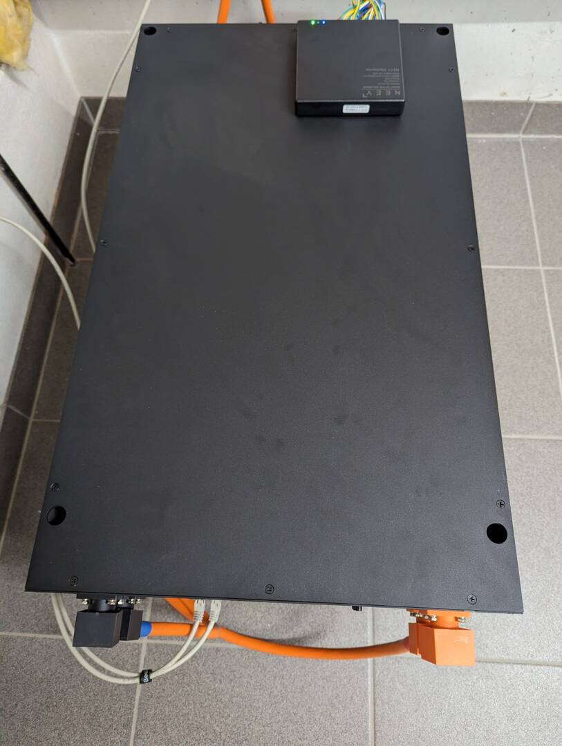

hast du eigentlich noch einen aktiven Balancer an deinem Pack? Bei 57 Volt OVP können je nach Qualität der Zellen diese doch schnell auseinander Laufen und in den OVP der einzelnen Zellen reinlaufen.
Ich habe bei mir den NEEY extern aus dem Gehäuse geführt um diesen bei bedarf anschließen zu können. Der NEEY mit 4A bügelt alles glatt, da könnte man sogar auf 58.4 Volt gehen, was aber keinen Sinn macht.

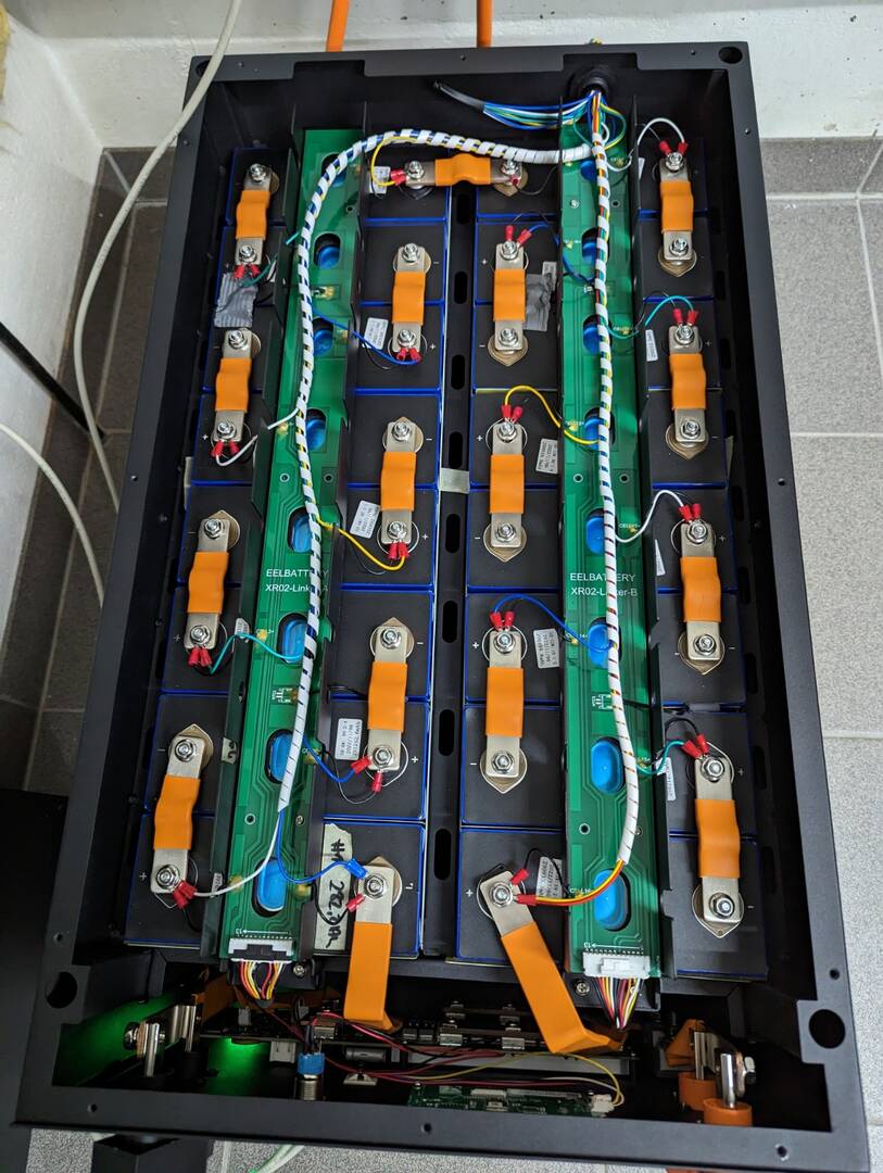

Ja, einen JK-Balancer 2A macht der, die Zellen sind aber so dicht zusammen, der hat nicht viel zu tun. Habe meine aber innen an die Wand geschraubt die die Zellen verpresst, mit den zwei Schrauben in der Mitte, hat perfekt gepasst vom Lochabstand, mussten nur am JK aufgebohrt werden.
Die neue Anlage soll in ein Regal mit Auszügen landen, da kommt ein Neey dran, der JK hat noch so seine Eigenheiten, dachte eigentlich nachdem ich das BMS gesehen hatte da geht alles einzustellen was man braucht, beim Balancer geht das noch nicht... muss man per Automation an/aus schalten.

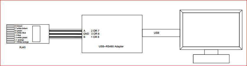

Okay und als Kabel nehme ich ein normales Netzwerkkabel und nutze diese Pinbelegung?
@boone
Ganz genau
@boone das bildchen ist tricky!
Richtig gelesen bedeutet die Stecker Belegung:
A= 2 GND=3 B=1
oder
A=7
GND=6
B= 8
sicherstellen dass du eine Variante davon - kein mix!
das BMS hat zwei RS485 Kanäle- obige pinbelegung passt jeweils nur zu je einem Port. Also beide Ports ausprobieren.
Die Andere Kabel haben u.U andere Farben. Also Kabelfarben ignorieren- aber die Pins abzählen.
Beide RS485 Ports sind parallel in der Verschaltung. Das ist auch normal so bei RS485.
Die RJ45 Buchsen sind auch so belegt:
1/8 = B
2/7 = A
3/6 = GND
4/5 = Unbelegt

Das steht so in der Manual drin. So ist der Mitgelieferte RS485 Adapter verdrahtet und so ist meine eigene Platine zum Auslesen auch verdrahtet und so funktioniert es Problemlos.
Bei einem RS485 Bus sind alle Ports identisch. So ist das bei Profi-Bus von Siemens oder bei SMA-Data oder bei RS485 von Huawaii / Solaredge usw.
Ein Blick in einen Standard UART/485 IC (MAX3485) z.b. gibt auch genau diese Topologie vor.

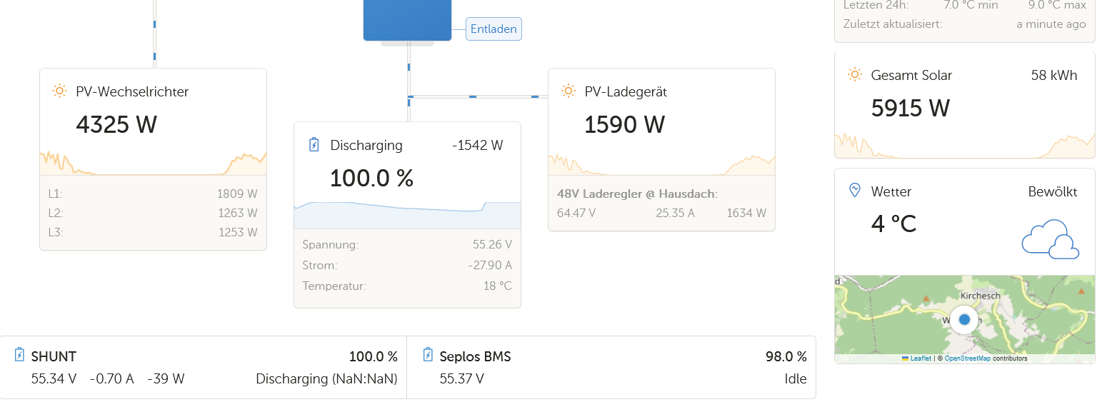

@blackmarlin Danke für deine Rückmeldung, ja genau so ist das mit den 0,4 Volt habe das genauso herausgefunden wie Du es beschreibst. Zu den Mikro Zyklen habe ich was anderes ausprobiert. Ich hatte bei meinem Aufbau siehe Bild:
Entweder das Shunt oder das BMS als Batteriewächter ausgewählt. Jetzt habe ich durch einen netten Mailkontakt mit Helmut welcher auch YT Videos (SchattenPV)macht und welchen ich einfach angeschrieben habe den Multiplus als Batteriewächter angegeben. Von den Auswirkungen auf mein System war ich erst echt verblüfft. Der SOC vom Multi stimmt zwar nicht, aber dafür habe ich ja das Shunt/BMS aber das Laden ist deutlich ruhiger und besser geworden. Durch die Mikro Zyklen wurden ein Zelldrift ausgelöst und ich hatte bis zu 100mV unterschied am ende des Tages, heute liege ich bei 2 Packs nur noch unter 10mV. Ebenso hat der MPPT sich selbständig verstellt und ist zeitweise zwischen verschiedenen Werten umgesprungen als ich das BMS als Batteriewächter hatte. Bin z.Zt mit dem Multiplus als Batteriewächter zufrieden. Etwas verwirrend ist aber, das der MP wenn die Batterie voll ist Discharge anzeigt, da vom MPPT die Ladung über die Busbars wohl als Discharge registriert wird, aber ich nutze ja das Shunt was mir die Werte gut vermittelt.
