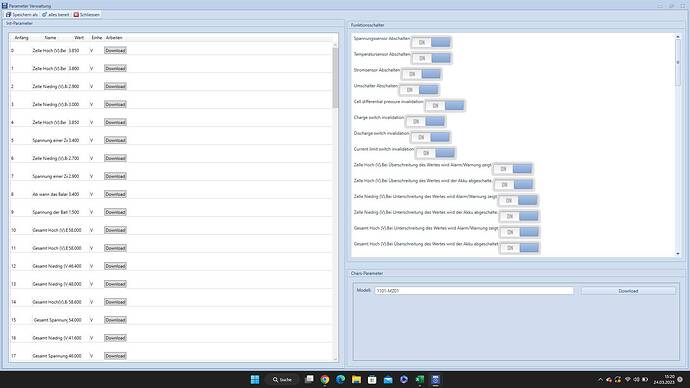

@lithiumjunkie erstmal vielen dank für die Antwort, das Kabel ist zusammen mit dem 15. Kabel auf die 15te Zelle aufgeklemmt, so wird es beim Daly BMS gemacht. Ob das so richtig ist weiß ich nicht. Mein Problem ist eher grundsätzlicher Natur - Wie verändere ich die Parameter und vor allem welche? Ich habe die Datei in Excel geöffnet (Entwicklertools) aber keine sinnvollen Einstellmöglichkeiten gefunden. Irgendwie hakt es bei mir....... Sorry vielleicht bin ich einfach zu dämlich und übersehe etwas offensichtliches und ganz einfaches aber ich brauche etwas Starthilfe. Ich kriege auch immer Fehlermeldungen wenn ich versuche auf das BMS zu schreiben oder vom BMS zu laden. Vielleicht gibt es noch Versionskonflikte.
@solartester Ich habe das ganze mit Daly BMS am laufen gehabt, das hat recht gut funktioniert, die Idee war halt mit dem Seplos das System zu verbessern da die Seplos evtl. als Slave an den Pylontechs laufen. Die Daly BMS kann ich recht simpel auf 15 S konfigurieren, allerdings reden die nicht mit dem restlichem System --- deswegen der Versuch mit dem Seplos.

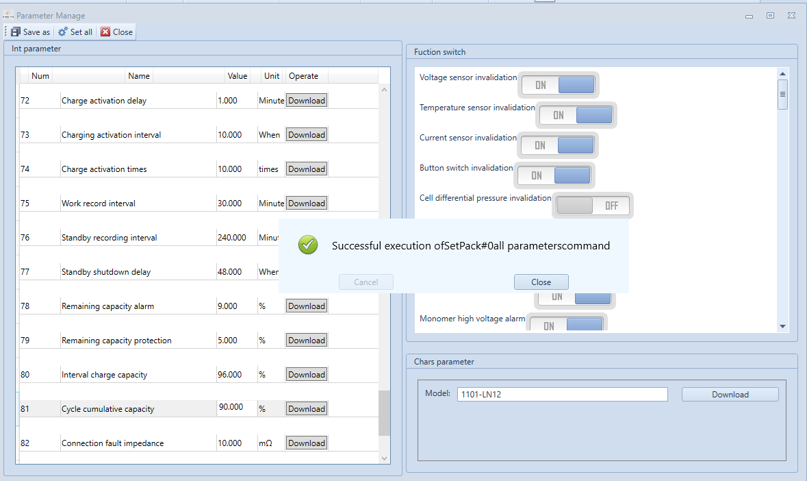

Blöde Frage aber wie komme ich in die Einstellungen ich lade nur die 15S XML aber beim BMS kann ich nix einstellen.

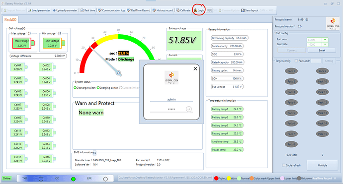

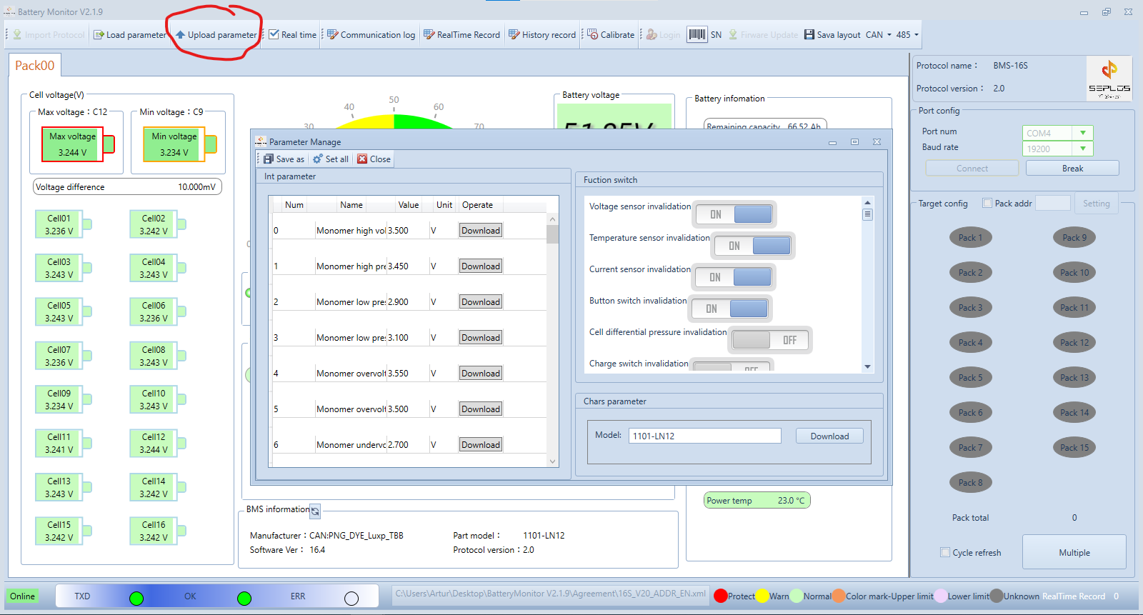

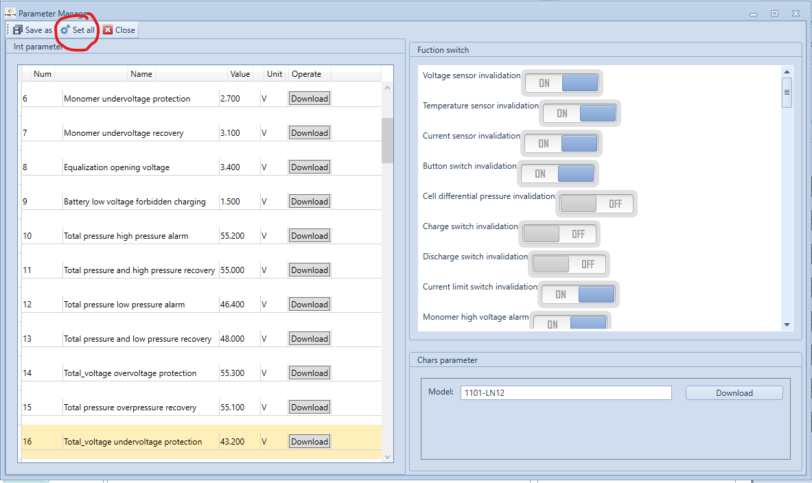

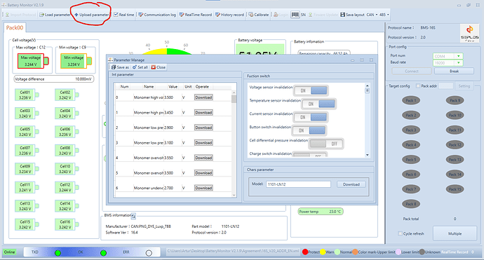

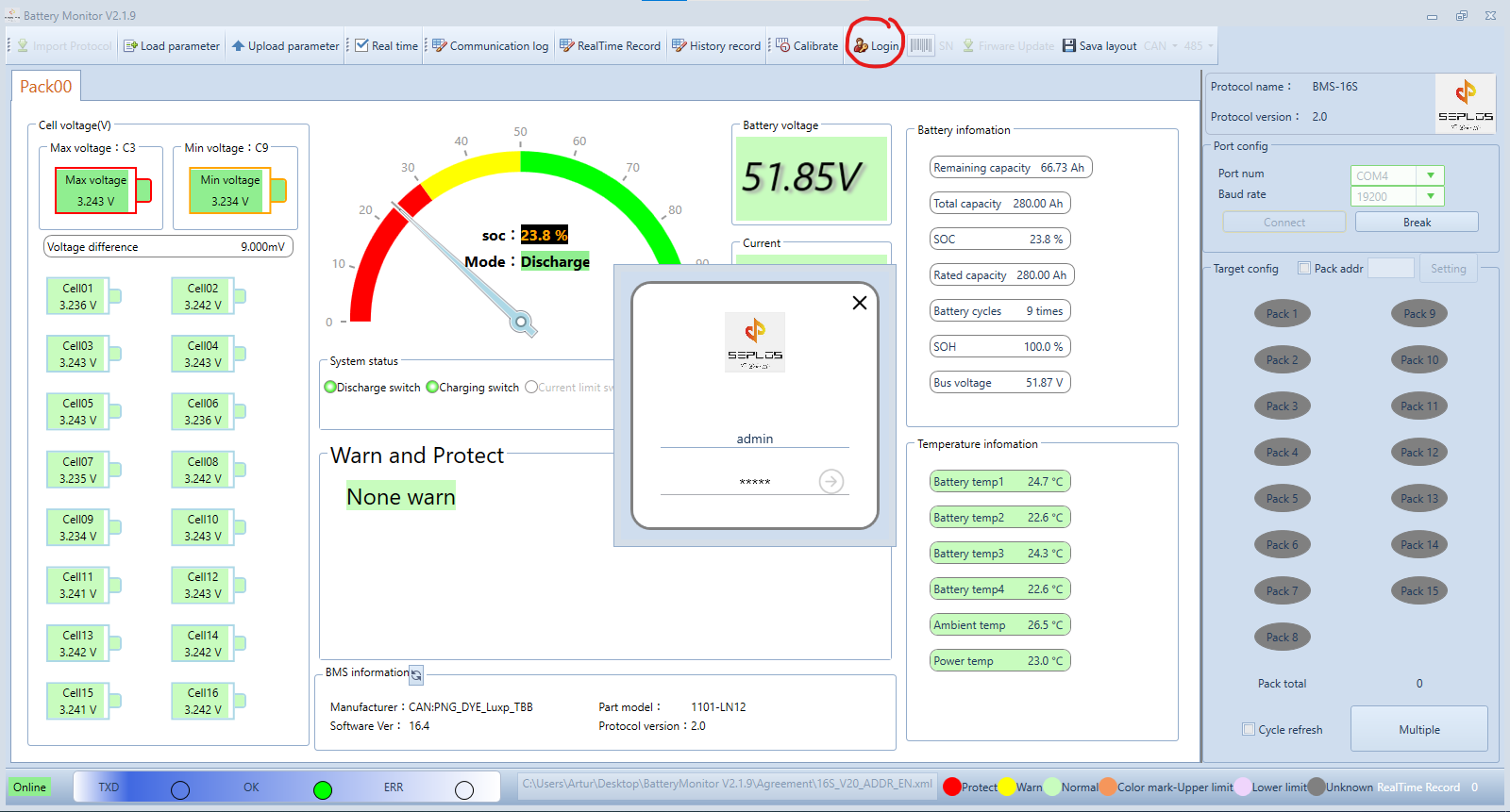

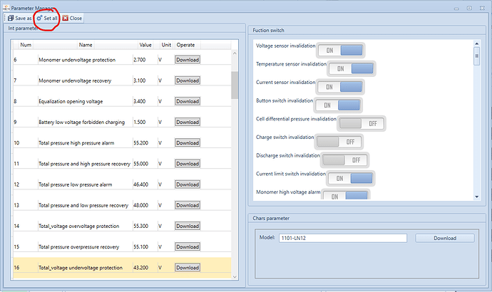

@unter_strom
  1. mit dem BMS verbinden (Baudrate 19200) und als Admin anmelden (User:admin PW: admin)
  1. Auf "Upload Parameter" gehen, hier kann man die Werte anpassen. In deinem Fall halt entsprechend müssen die Spannungen für 15s angepasst werden
  1. Auf "set all" dadurch werden die Einstellungen im BMS übernommen, wird mit einem PopUp als "Succsess" bestätigt.
hoffe das hilft ein wenig.

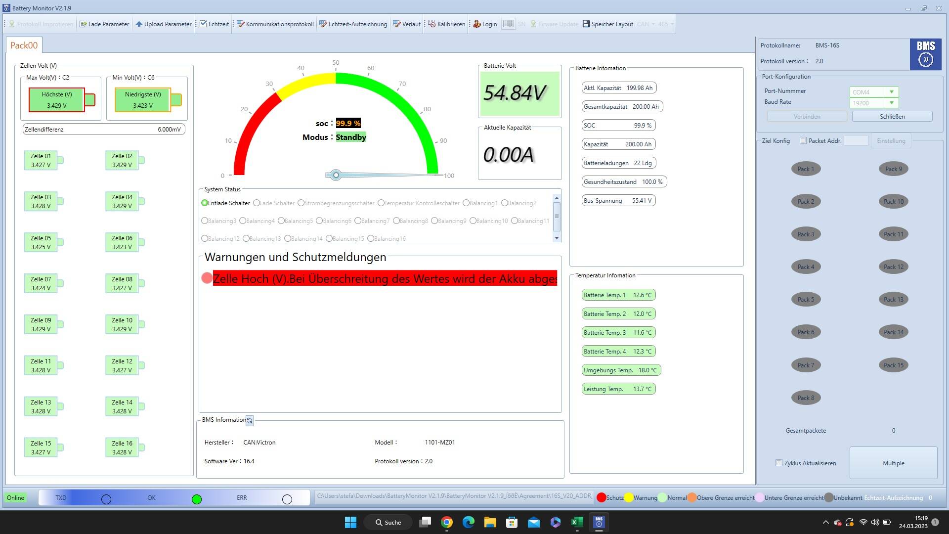

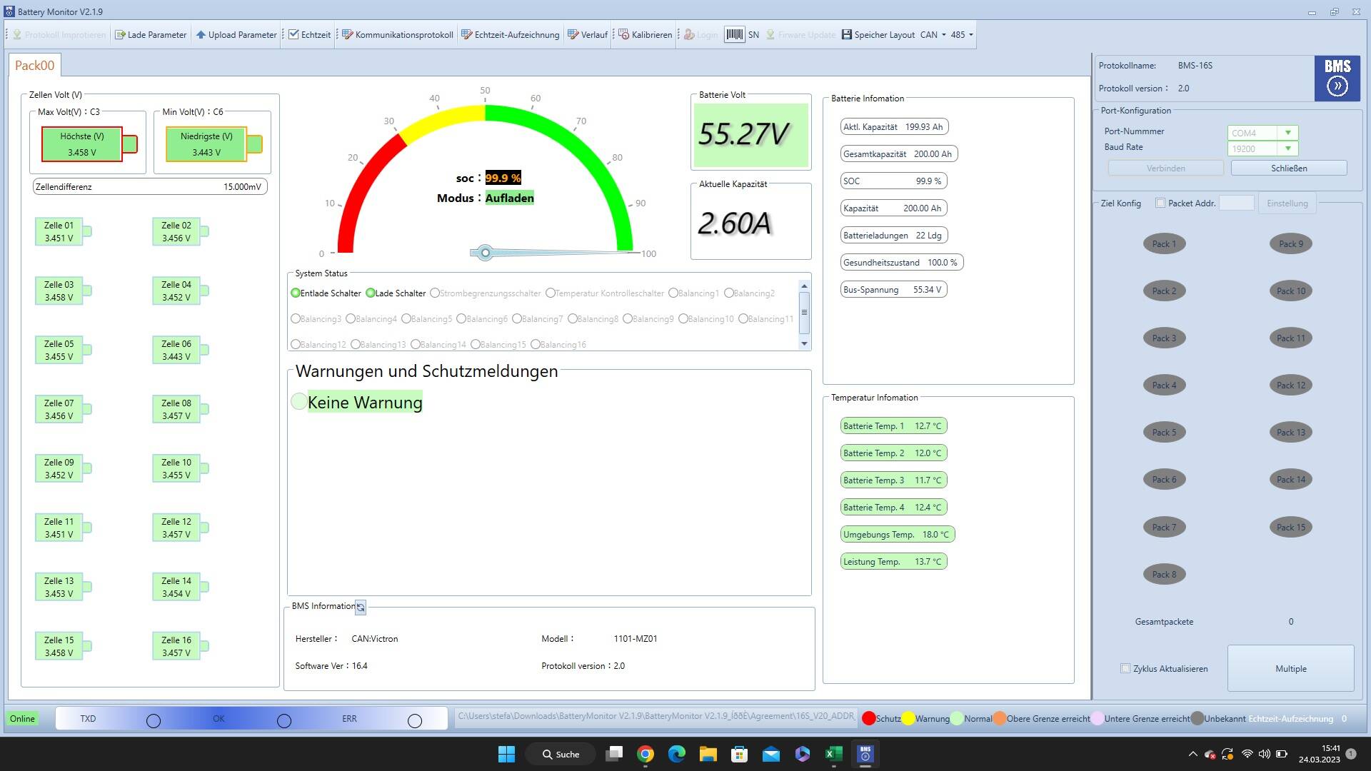

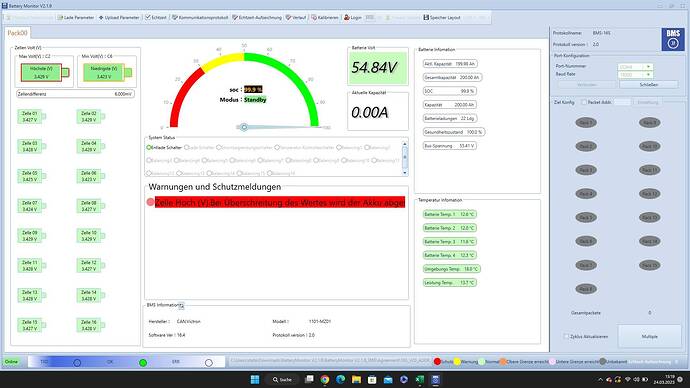

Warum habe ich diese Fehlermeldung?

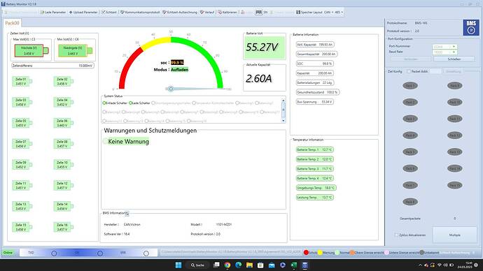

Die Werte sehen für mich erstmal ok aus:
Hi
Das, was ich auf den Bildern erkennen kann: Zelle 2 liegt in dem Bereich der eingestellten, zu hohen Zellspannung. Mehr kann ich bei der Bildqualität leider nicht erkennen.
@chris-n Ich habe die Auflösung mal geändert. Sorry.
3.429V pro Zelle sollte doch ok sein. Bei den Einstellungen Nr 2 habe ich 3.80 stehen. Oder liege ich da nun ganz daneben?
So wie es auschaut ist es wieder Ok.
Habe die Schalter im den Einstellungen alle einmal kurz ein/ Aus geschaltet.
@lithiumjunkie Vielen Dank für die Antwort und die ausführliche Beschreibung. Aber genau da liegt mein Problem die Verbindung zum BMS kann ich nur mit 9600baud aufbauen und die Parameter hoch laden kann ich gar nicht ich nutze das Kabel, was mitgeliefert wurde (FTDI) aber ich kriege immer eine Fehlermeldung. Der Treiber scheint richtig geladen zu sein. Ich gehe gleich noch mal in den Keller und schau noch mal auf die Fehlermeldung. Ich verstehe es einfach nicht...... {green}:fighting:
Jetzt läuft es vielen Dank für die Beschreibung ich konnte damit den Fehler eingrenzen und habe das BMS jetzt am laufen, wenn das ganze jetzt noch mit dem WR oder dem Pylontech Akku spricht bin ich wieder glücklich

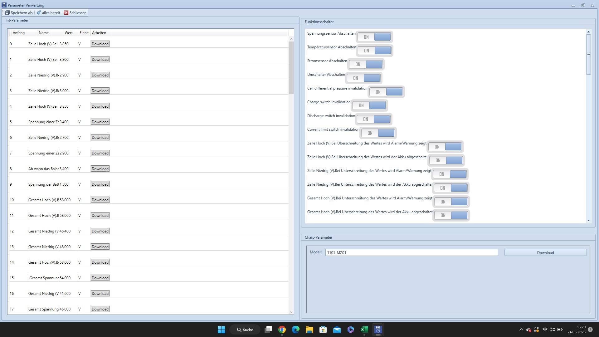

@spacecowboy-21 keine Ahnung was das für eine schlechte Übersetzung ist, die originalen, wenn auch nicht optimalen Namen, sind alle mal besser zu verstehen.
Aber sehe ich da 3,8V als Einstellungen??? ist bischen zu hoch für LFP zellen, da solle 3,65V Obergrenze darstellen.
Um das ganze etwas besser angezeigt zu bekommen, kann man auch die Spalten bei den Namen breiten ziehen, damit man mehr lesen kann.
Hänge noch mal meine Einstellungen an...

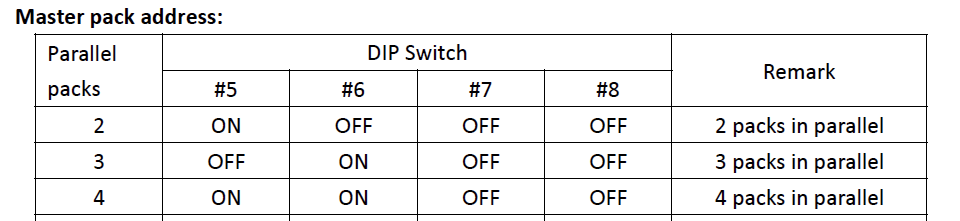

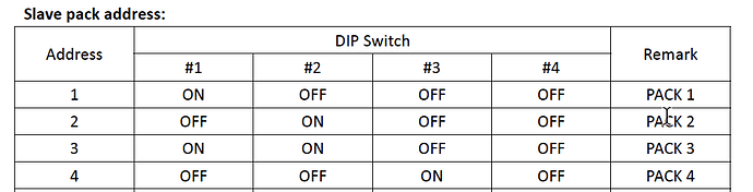

@bill2002 könntest einen Werksreset machen per Software....
Aber was hast denn wie eingestellt auf dem Mäuseklavier, Master (also der erste Pack sollte per CAN mit dem Deye verbunden sein, rest per RS485.
Sollte so gesetzt werden bei 4 Pack:
@linuxdep....
die DIP sind alle OFF das ist das einfachste isoliert die Battery betrachtet und nur diese dann am RS485
