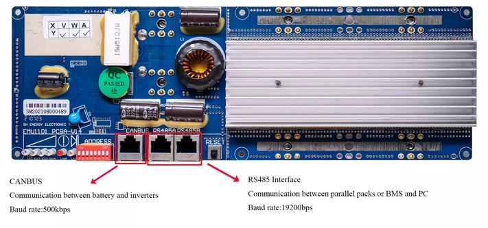

Ich habe gerade nochmal nachgesehen. Das Seplos kommuniziert mit 500kb. Denke da hab ich nix falsch gemacht.

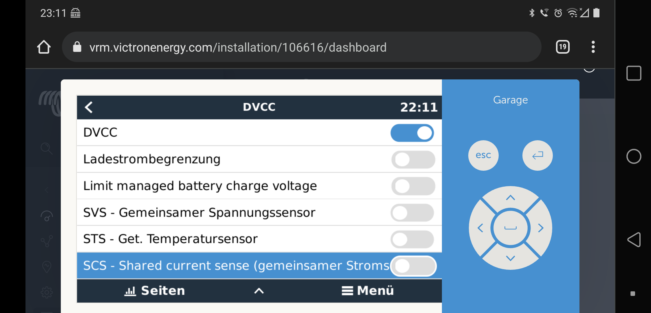

Im DVCC Menu des Cerbo
SVS - Ausschalten
STS - Ausschalten
SCS - Ausschalten
Notfalls dann das ESS im.Multi nochmal löschen und Assistenten 1x Neu aufspielen.
Hatte anfangs gleiches Problem scheinbar reagiert der Cerbo Trotzdem auf die Spannungswerte vom Multiplus oder den Smartshunt den ich noch verbaut habe. Obwohl das Seplos als Quelle ausgewählt.
Dannach hatte ich keine Probleme mehr wenn Akku voll dann geht alles Richtung Netz. Vorher wurden meine MPPTs auch wild rauf und runter geregelt.

SVS, STS und SCS ist aus. Der Multi hat vorgestern die neueste Firmware bekommen. Dabei habe ich auch die Assistenten neu eingerichtet.
Ein Firmwarewechsel bzw. laden einen anderen Versionsnummer im Cerbo selbst bringt auch nichts.
Aber interessant, dass du auch das Problem hattest.
Leider habe ich das alles schon versucht.
SVS - Ausschalten
STS - Ausschalten
SCS - Ausschalten
Ich habe das jetzt mal getestet was passiert wenn ich deine Einstellungen nehme.
Das zusammenspiel funktioniert dann nicht mehr und die Zellen gehen oben raus bis zum Trennen durchs BMS.
Bei mir definitiv nicht solches verhalten. CCL wird sauber bis auf 0A Runtergeregelt. Und dann wird der überschuss von den Multiplus direkt ins netz Geschoben.
