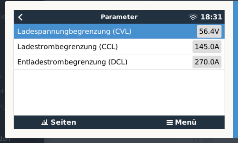

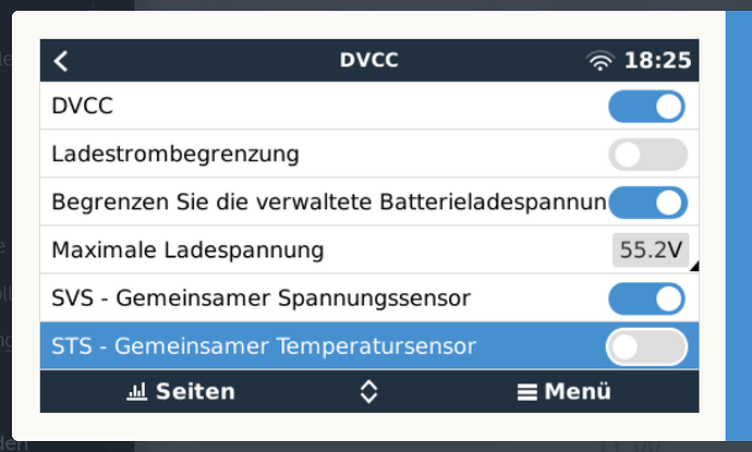

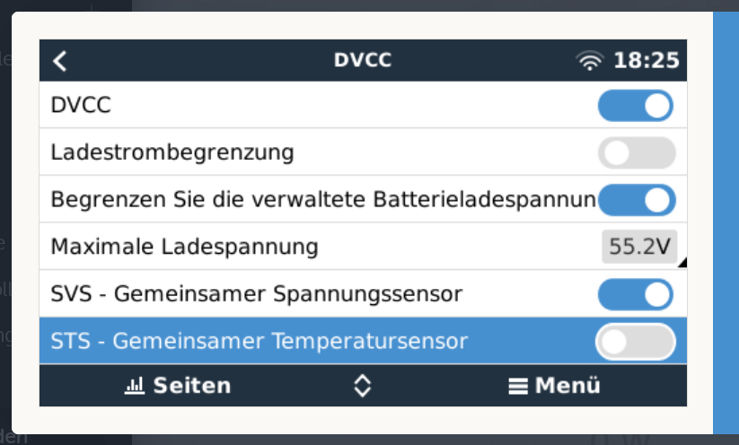

Bei mir läuft das System so einigermaßen aber ich habe festgestellt, das der MPPT von Victron immer in Bulk Modus bleibt selbst wenn der MP2 in Absorption geht.
Hat einer eine Idee woran das liegen könnte? Im MPPT 150/85 steht auch BMS gesteuert, DVCC ist an und die Ladespannung habe ich auf 55,4V begrenzt bei eingeschaltetem SVS. Wie gesagt, läuft eigentlich ganz ok, nur dadurch das der MPPT nicht ebenfalls wie der MP2 arbeitet ist etwas Unruhe im System
am Ende des Ladevorganges wenn der Akku voll ist. Wie zu sehen im Bild, wird immer etwas geladen und entladen und das über Stunden, dadurch kommt es zu Problemen mit der Zellbalance.
Ich habe halt das Gefühl als ob der MPPT gegen den MP2 arbeitet und umgekehrt.

Da hier ja einige ein System mit Victron und Seplos am laufen haben, würde ich mich über eine Antwort freuen.
Zum einen würde ich gerne wissen, ob die Spannungsbegrenzung im DVCC sich nur auf den MP2 auswirkt, oder ob diese auch an die MPPTs weitergegeben wird.
Und dann würde ich ebenfalls gerne wissen, ob jemand hier auch ein System mit MPPT und MP2 und einer Seplos Batterie betreibt und welche Einstellungen dort gemacht wurden um ein sauberes laufen des System zu erreichen.

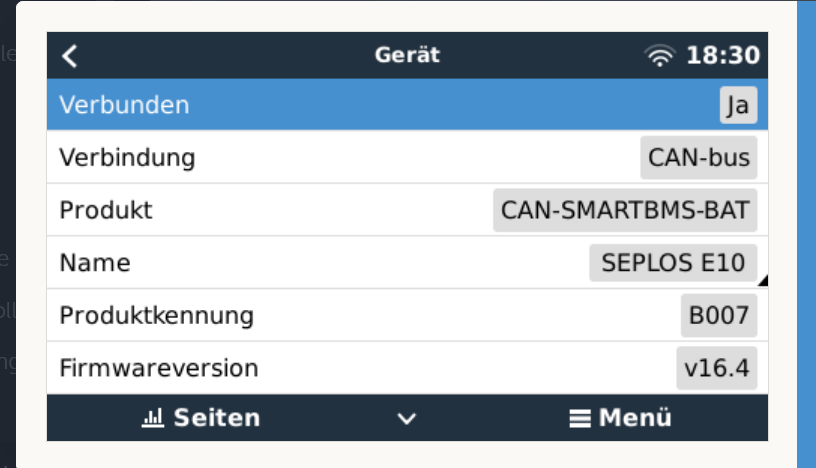

Bei mir läuft genau so ein System stabil.
Im Seplos Bms (10E) habe ich die Werkseinstellung laufen.
Verändert ist nur:
CAN ist auf Victron geändert.
Die Kapazität ist von 200 auf 280 Ah geändert.
Individuelle Werte sind mittels MK3/USB im Mp2 und in der Remote Konsole eigestellt.
Die Batterie wird vom Cerbo bis 55,3V geladen.
mit freundlichen Grüßen
Thomas

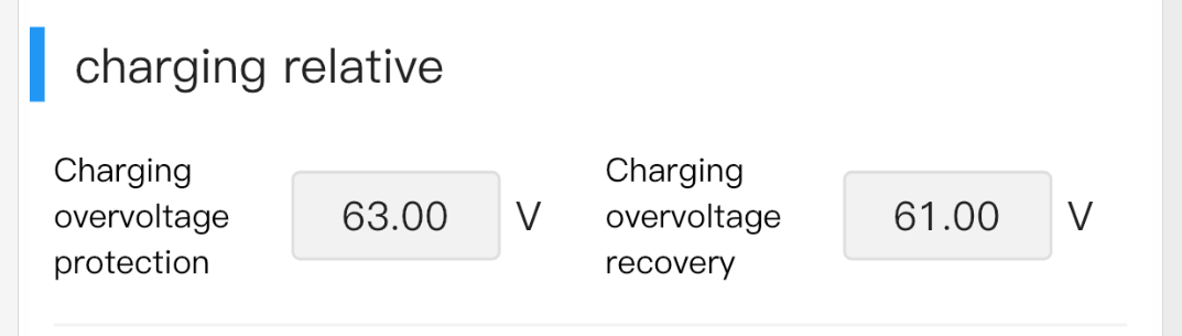

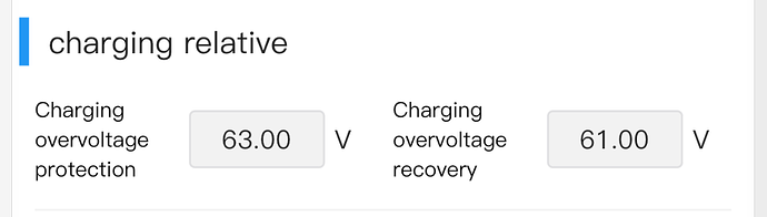

Kann mir jemand erklären was es mit der charging overvoltage protection Einstellung im SEPLOS auf sich hat? Müsste das nicht der gleiche Wert sein wie die total overvoltage protection? Im Datenblatt der EVE LF280K steht drin: "The standard charge means charging the cell with charge current 0.5C(A) and constant voltage 3.65V at
(25±2)℃, 0.05C cutoff". Bei 16s komm ich da bei 58,4V raus. Die 63V wären dann etwas viel.
@leverkusen3 Einzige Frage die ich an Dich habe, hast Du einen MPPT Laderegler von Victron im System?
Das System läuft bei mir auch gut, nur der MPPT macht probleme, deshalb meine Frage hier, es kommt der MPPT nicht aus dem bulk raus und der MP2 ist dann schon lange in der Absorption und deshalb wollte ich gerne wissen, ov jemand ein solches System am laufen hat, mit MPPT und MP2
@bagges Hatte das vor 2 Monaten auch schon mal gefragt und nie eine Antwort darauf bekommen, weiß wohl keiner was dieser Punkt im BMS Menue soll.
Bei mir sind drei Victron MPPTs im System.
Wie schon weiter oben beschrieben, ist meine maximale Ladespannung im DVCC auf 55,3 V eingestellt.
Beim erreichen dieser Spannung schaltet das System von Bulk auf Absorption und reduziert den Ladestrom aller drei MPPTs.
Wenn die MPPTs nicht dieser Einstellung folgen, würde ich mal kontrollieren ob sie die Spannungseinstellung im DVCC übernommen haben haben. Das ist leicht in der Remote console zu überprüfen.

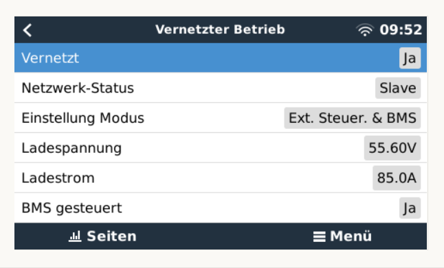

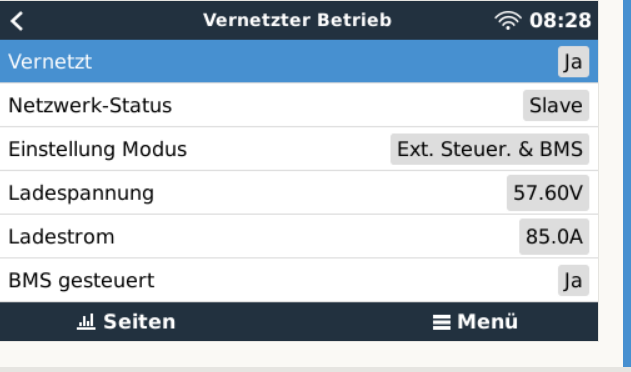

@leverkusen3 Danke erst mal für die schnelle Antwort, im MPPT steht 57,6 V welche ich im Ganzen System nie gesetzt habe, verstehe im Moment noch nicht woher der Wert kommt, aber werde den MPPT heute mal zurück setzten und die Einstellungen nochmals prüfen.
Mal schauen warum der MPPT so einen komischen Wert angenommen hat. Danke erst mal
Habe gerade ein GX update gemacht (das letzte war vor 2 Wochen oder so)und nach dem update steht im MPPT Menü anstatt 57,6Volt jetzt ein Wert von 55,6 Volt.
Also 0,4 Volt mehr als im DVCC angegeben. Ich habe schon öfters gehört das der Wert 0,4 Volt höher ist, soll das so sein? Kann ich den weiter anpassen oder soll das so bleiben? Danke für die Rückantwort.
