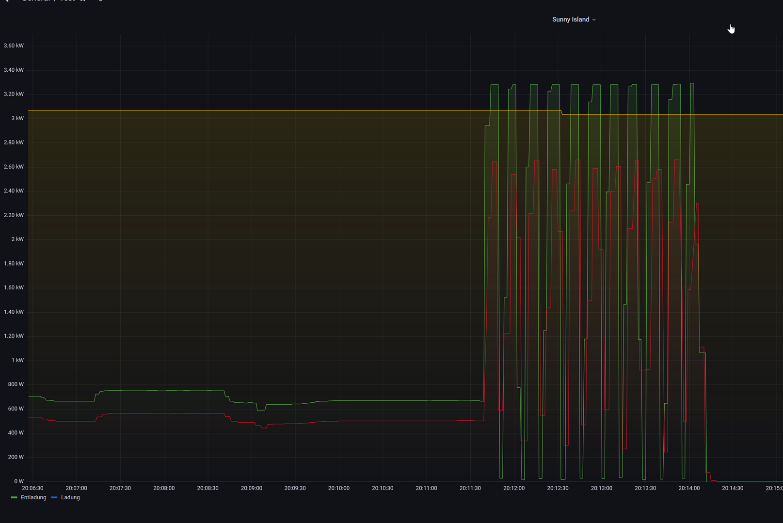

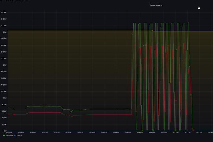

Gestern Abend hat der SI durchgedreht. Ständig mit 3.3kW entladen, dann wieder aus, usw. Habe ihn dann manuell gestoppt.

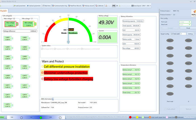

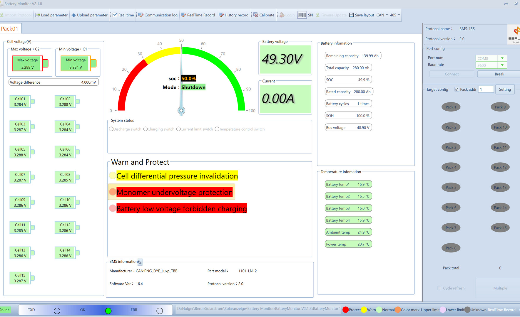

Hallo zusammen, ich weiß einfach nicht mehr weiter und habe mal einen Screenshot von der Anzeige gemacht. Der Akku wird nicht geladen und die Fehlermeldungen kriege ich nicht weg. Ich hoffe das hier einer einen Rat weiß.
Hast du einen 16s Akku? Weil konfiguriert hast du einen 15s

@hugoboss00 15 S ist richtig, da das DiY paket parallel zu einem Pylontech Akku läuft und die sind 15S, damit die Spannungen passen braucht es 15S
Da scheinen ja einige Parameter nicht richtig eingestellt... am besten alles ausschalten und sich zwei Wochen mal belesen worauf es ankommt und was man beachten sollte. Dann ran an deine Baustelle.
@linuxdep Genau auf diese Antwort habe ich gewartet, warum schreibst du überhaupt? und erzählst mir etwas was ich selber weiß, mit der Empfehlung selbst eine Lösung zu finden. Sorry aber das braucht kein Mensch und macht so ein Forum nur unnötig.
