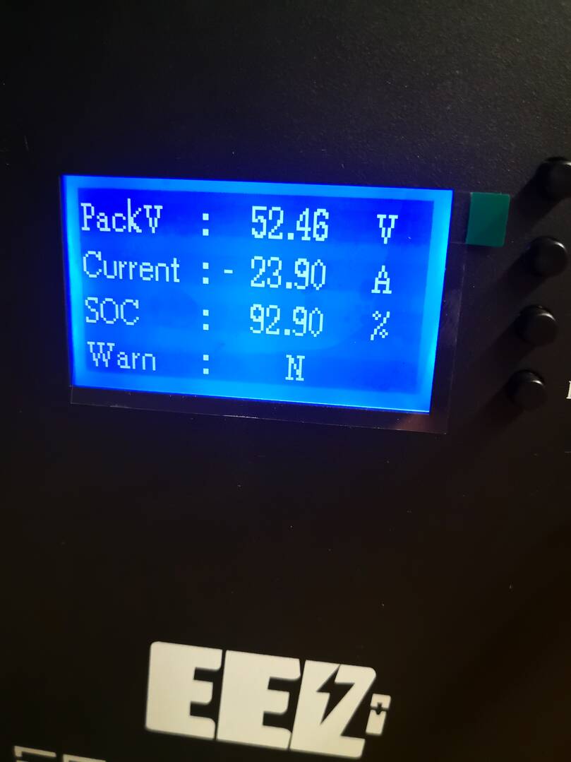

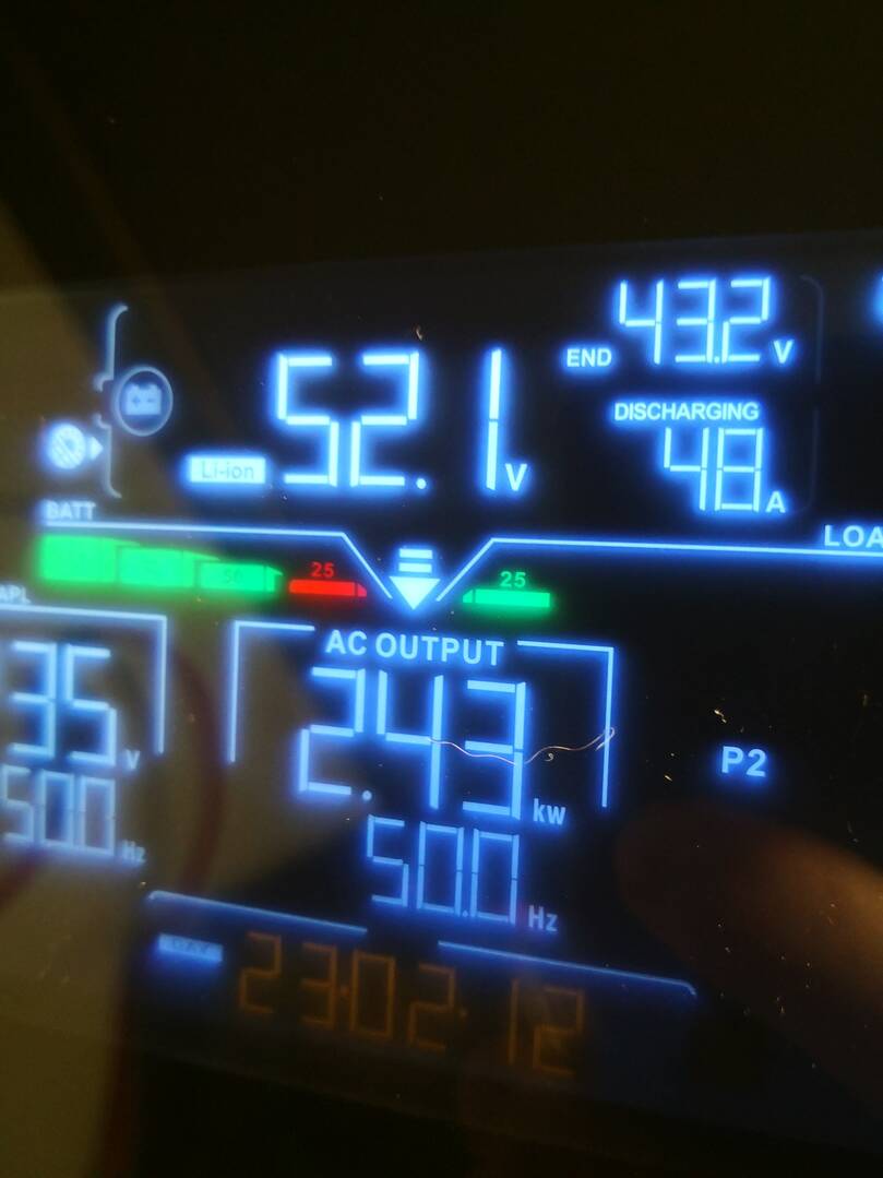

Moin an alle.
Folgendes Problem. Hab ein Akku Pack 280ah 16s, Seplos BMS 200A 16S 10E, Software 16.4. Seit Vorgestern im Betrieb. Das Display vom BMS sowie das PC Programm zeigen nicht den richtigen Laden sowie Entladen an (Strom), sprich, im Wechselrichter werden 70a Entladen angezeigt, im Display des BMS und im PC Programm steht aber nur 35a.
hast zu eine Stromzange ? Damit könntest du das leicht aufklären.
ich kann nur sagen das der angezeigte Strom vom Seplos BMS bei mir zu 100% stimmt.
Es hat einen Stromshunt eingebaut.
Hast du beim Minus Pol evtl Batterie und Wechselrichter vertauscht ?
da steht bei mir P- und B-.
B= Batterie P=Inverter
