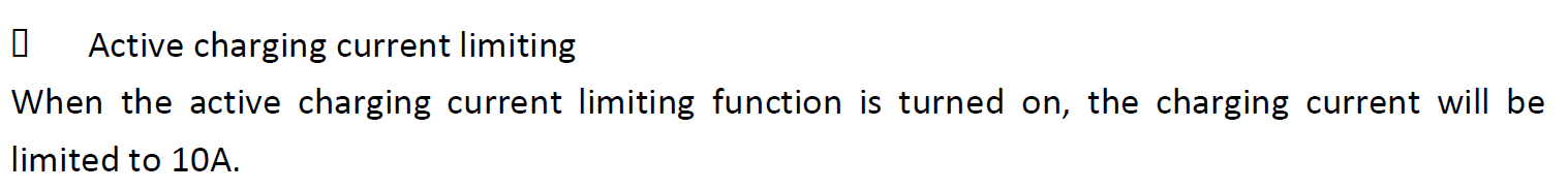

@werbungspam @cwuetscher
Ist vielleicht diese Funktion im BMS Setup noch aktiviert? Das limitiert auf 10A

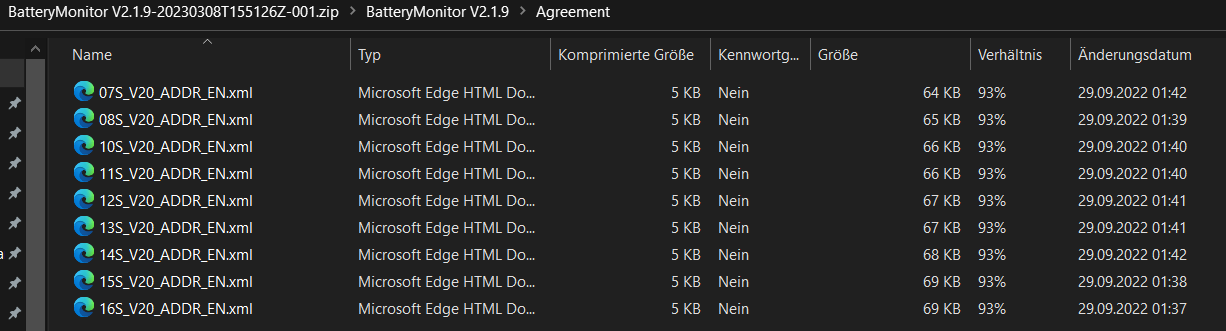

Hallo zusammen, nachdem ich gefühlte 100 Forumseiten gelesen habe, bin ich kein bisschen schlauer geworden bzw. habe die Antworten auf meine Fragen nicht gefunden.
Ich habe folgende Konstellation Growatt SPH 4000 an 3x Pylontech US3000C und habe noch 2 DiY Akku packs mit je ca 7,5kWh - Um die DIY Akkus mit einzubinden habe ich mir die Seplos BMS ausgeguckt . Es handelt sich um die aktuelle 10E-Version (V16). Folgendes Problem habe ich nach intensiver recherche, das ich nicht lösen kann.
Die Pylontech sind nur 15S statt 16S Die DIY Akkus sind als 16 S konfiguriert. Das ist grundsätzlich nicht schlimm ich kann eine Zelle ungenutzt lassen allerdings ist das Seplos für 16 S. Ich kenne das von anderen BMS dort kann einfach 15 S eingestellt werden. Aber wie konfiguriere ich das Seplos da ja nicht nur weniger Zellen verbaut sind sondern auch die Spannung nicht passt. Ich würde mich freuen wenn mir einer erklären könnte wie ich das Seplos in meiner Konstellation verwenden kann oder ob das überhaupt nicht funktioniert - Auslesen kann ich alles und habe auch entsprechende Fehlermeldung aber wie kann ich die Parameter ändern ?
@unter_strom

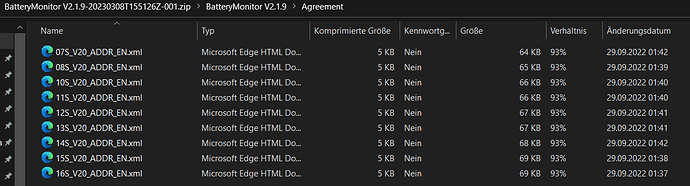

Hast du jetzt im DIY Pack 16S oder 15S?
Beim SEPLOS lässt sich die Zellenanzahl auch einstellen, von 7S bis 16S. Siehe hier, die Standard Konfigurationen die man laden kann.

Hallo LithiumJunkie Das DIY Pack sind 16 Zellen in Reihe, das hatte ich so gebaut bevor ich wusste das die Pylontech 15S haben, Da die Packs parallell angeschlossen sind habe ich einfach eine Zelle aus dem DIY Pack weggelassen, damit die Spannungen passen. Betrieben hatte ich das an 2 Daly BMS. Die Idee war die ganze Geschichte zu optimieren mit den Seplos und die DIY Batterien an die Pylontechs als Slave anzuschliessen. Allerdings kriege ich immer mehr graue Haare, da ich zwar eine Kommunikation aufbauen kann aber nicht verstehe wie ich die Parameter so abändere das keine Fehlermeldung mehr kommt. Ich schliesse das gleich noch einmal an und mache mal einen Screenshot. Benutzt habe ich die 15S_V20_ADDR_EN,xml und habe vom weissen Stecker die letzten beiden Kabel (Orange und Rot) auf den Plus gelegt.

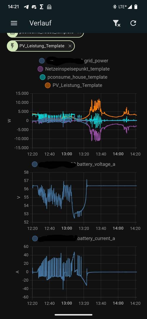

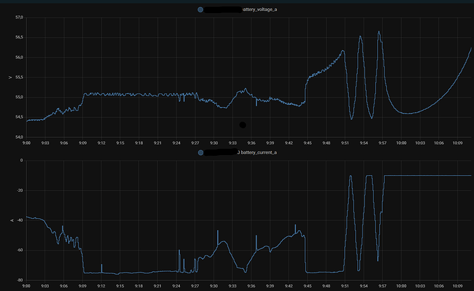

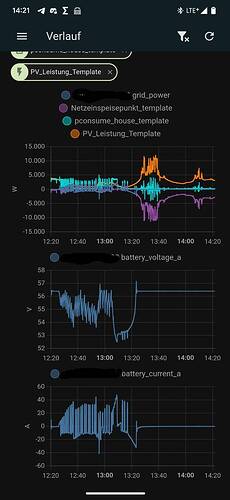

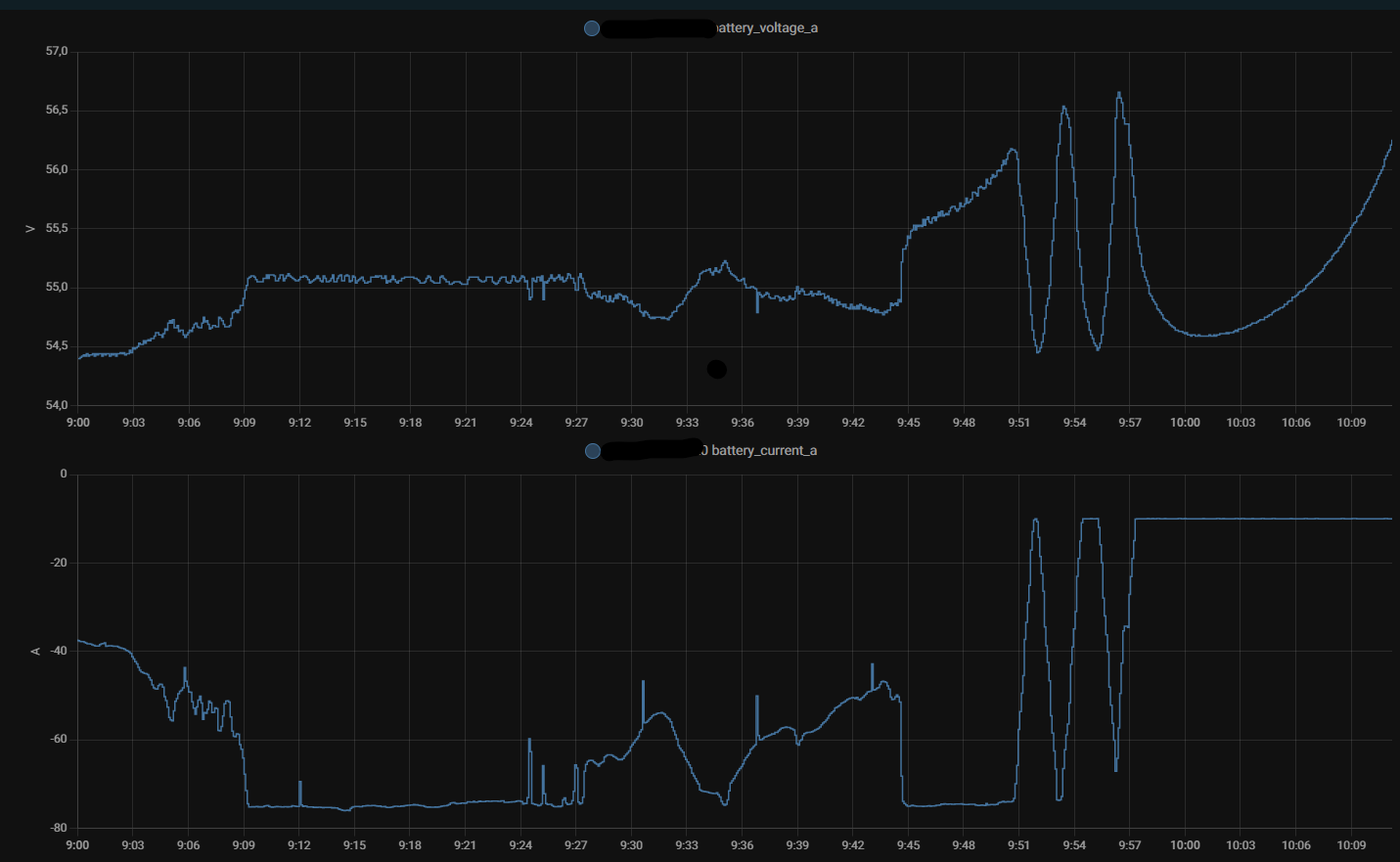

Bei mir hat sich die Tage was Interessantes herauskristallisiert.
Normalerweise setzt das BMS kurz vor Ladeendspannung den "erlaubten Ladestrom" auf 10A auf der CAN-Schnittstelle. Das reicht dann, damit der SI nicht mit Vollgas 4,6KW in die Endspannung reinballert sondern schön sanft reinläuft. (Prognosebasiertes Laden geht irgendwie nicht, aber das ist ein anderes Thema)
Irgendwie macht das das BMS immernoch, aber plötzlich viel später. Außerdem nimmt das BMS wieder viel zu früh das 10A-Limit weg, so dass der Wechselrichter wieder auf 4,6kw hochregelt und genau in dem Moment dann wieder in das Spannungslimit reinballert.
Gestern war es ganz extrem, da kam noch ein taktender 3,5KW Verbraucher + Sonne/Wolken dazu. Hat dann dazu geführt, dass mein Handy sich dauernd mit einer Notfallmeldung gemeldet hat, weil der SI über das 56,4V Spannungslimit geschossen ist, was ich eingestellt habe.
Besonders im Inselbetrieb (den ich noch nicht habe) stelle ich mir das schwierig für die PV-Wechselrichter vor, wenn da innerhalb von Sekunden von 4,6kw auf quasi 0 runtergeregelt werden muss.
