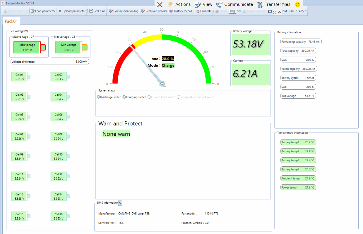

@werbungspam Ich habe doch geschrieben, dass ich die rausgenommene Zelle auf die Spannung der anderen Zellen gebracht habe bevor ich sie wieder in den Pack gegeben habe. Anschließend ist genau das passiert was ich geschrieben habe. Die Spannungen haben sich beim Aufladen wieder soweit angepasst, dass sie nahezu in allen Zellen identisch sind. Ich weiß nicht, warum man mir unterstellt, dass mir notwendige Grundlagen fehlen, wenn ich das doch exakt genau so am Bildschirm sehe.
Hier nochmal ein aktueller Screenshot was das BMS gerade macht.
Ich habe die meisten Schutzfunktionen abgeschaltet, da ich schauen wollte ob der WR oder das BMS die Ladung/Entladung stört. Bei meinen Einstellungen habe ich schon herausgefunden, die Schalter zum Teil sehr merkwürdige Dinge veranlassen. Z.B. hat das Laden nur gestartet als ich den "Intermittend Charging function" Schalter auf on gestellt hatte, obwohl die Meisten empfehlen ihn auf off zu stellen.
Da die Schalter einfach so unglaublich schlecht dokumentiert sind wollte ich nun über try & error herausfinden was da los ist.

In deinem Bild sieht sonst ja alles soweit in Ordnung aus.

Vom BMS aus sieht aktuell ja auch alles ok aus. Vielleicht liegt es am Wechselrichter?

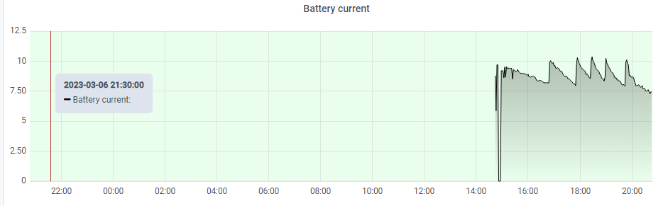

Ich habe jetzt mal den Ladestrom visualisiert, das man sieht, dass ich nicht fantasiere. Es schwankt immer schön gemütlich zwischen 7,5 und 10 A hin und her. Und das obwohl ich Intervallladen abgeschaltet habe. Naja, es scheint so als ob der Akku langsam voll wird, da der Strom jetzt weiter fällt. Mal sehen was als nächstes passiert.
Ob er voll ist siehst du an der Spannung :wink:
@werbungspam klar, auch an der Spannung. Aber wenn der Akku voll ist geht der Strom auch runter. So erkennt der WR ja auch das er in den Absorbtion Modus gehen soll. Wenn der Strom länger als 1 Stunde unter 5A ist geht er auf Absorbtion.

Ist deine Ladeschlussspannung 3,3V/Zelle geht der Strom bei erreichen von 3,3V auch runter. Trotzdem ist die Zelle nicht voll. Der Strom ist nur ein Resultat davon dass die Zielspannung erreicht ist.
Und da hier keiner weiß was die Ladesollspannung von deinem Ladegerät ist, sagt der Strom gar nichts aus.
