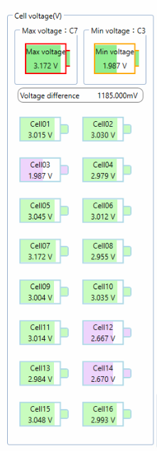

ich bin gerade dabei mein 200A BMS in Betrieb zu nehmen.
habe hier schon viel gelesen und Einstellungen übernommen.
jetzt habe ich aber zwei Probleme die ich nicht beheben kann:
  1. Die Akkus laden nur mit 5-10A. Ich habe schon alles mögliche probiert an protection an und aus schalten aber es passiert nichts.
  2. Ich kann das BMS nicht mehr mittels dem reset Knopf abschalten oder neu starten. Es macht gar nichts wenn ich da drauf drücke.
zusätzlich kann ich kein Firmware Update machen. Da kommt immer direkt write error.
kennt jemand diese Fehler und kann mir evtl weiterhelfen?

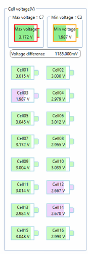

@linuxdep Also es ist ein V16. Ich glaube es verhält sich tatsächlich so wie es soll. Das habe ich nämlich bemerkt, dass einiges nur per Download und einiges nur per Set all geht. Das ist halt exterm verwirrend...
Jetzt hat sich der Akku zum ersten Mal richtig entladen ohne das das BMS abgeschaltet hat. Nun habe ich aber in drei Zellen total niedrige Spannungen. Ich dachte immer wenn man Zellen in Reihe schaltet, dass sich die Spannungen einigermaßen angleichen??
Oh. Das sieht nicht so gut aus... Die Zelle 3 ist ja deutlich zu weit entladen. Eigentlich hätte das BMS dieses mal tatsächlich den Akku trennen müssen um die Zelle zu schützen. Gut möglich dass die Zelle jetzt einen Schaden hat.
Aufgrund Deiner Aussage, die Zellen sollten sich ausgleichen wenn sie in einer Reihenschaltung sind, solltest Du vielleicht doch mal wirklich Zeit und Aufwand in das lernen der absoluten Grundlagen investieren, bevor da noch mehr Zellen den Bach runter gehen oder schlimmeres...
Oha. 1.x Volt ist arg niedrig.
Vor kurzem gab es hier doch schonmal einer bei welchem das BMS nicht richtig abgeschaltet hat?
Kannst du das XML deiner Settings hier Posten und erklären was du gemacht hast und den Akku zu entladen?
Ich denke das @cwuetscher alle Alarme und Sicherheitssysteme abgeschaltet hat, sonst hätte das BMS auch wegen Zellungleichgewicht trennen müssen, ebenso unter 2,5Volt. Die Zelle Nr. 3 wird auf jeden Fall ab jetzt immer auffällig sein, wenn Sie noch läuft.
Anbei mal meine XML. Ich hatte tatsächlich die Monomer Protection abgeschaltet um zu testen was dann passiert.

Hättest lieber die Pack Protektion als die Zellprotektion abschalten sollen.
Warum hast Du denn so weit entladen?
