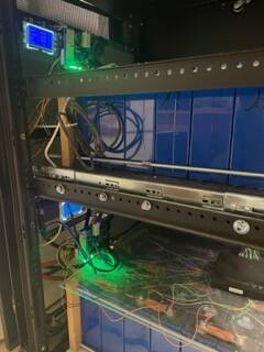

hello, can help because I have 2 bms seplos 10th in // and impossible to make the master appear on the software is the bluethoo I lose the connection when I put the passwords to modify the settings thank you for the help some photos j put!

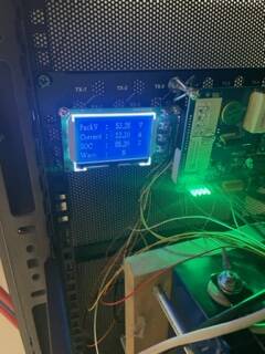

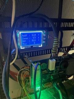

Ich habe 2 Seplos DIY 280er hier die parallel verbunden sind. Einmal mit 10c und einmal mit 10e BMS. Hat das 10E von sich aus Bluetooth wenn das alte Display verbaut ist? Trotz Aktivierung über den Battery Monitor finde ich in der App kein Bluetooth Gerät.
Das Display des 10C zeigt auch nur ca. den halben Ladestrom an den der Sunny Island ausgibt. Ich vermute mal das die andere Hälfte ins 10E geht, da zeigt das Display aber keinerlei Änderung bei Spannung, Strom, SOC an. Hat wer ne Idee woran das liegen könnte?
