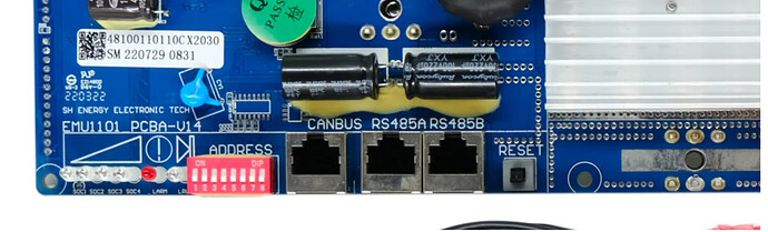

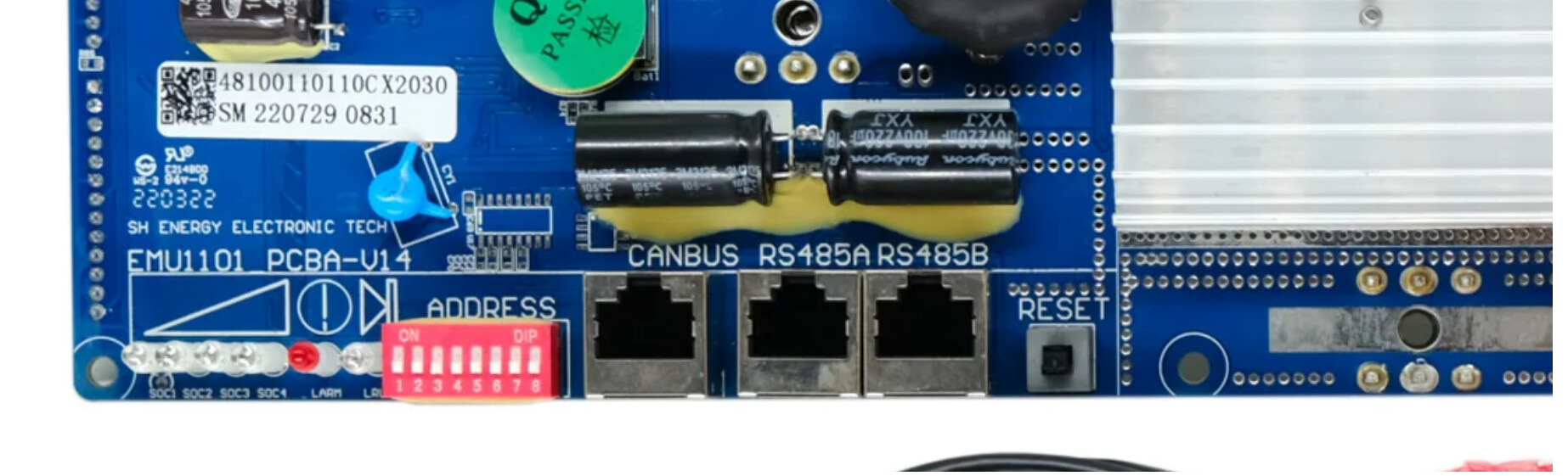

@sigis Kennst Du das Seplos FAQ? Seplos BMS FAQ Sammlung - Seplos BMS - Akkudoktor Forum
Die DIP - Schalter (roter Block) befinden sich neben den LED`s und sollten alle auf OFF stehen.

Okay Bigball40,
kommisch das Seplos selbst darüber nichts schreibt, bei Update.
Und aber meine stehen schon immer von Werk so wie auf dem Foto.
Ich habe da nichts verstelt, wurde nirgends bei Seplos Geschrieben darüber,
oder ich habs nicht gesehen.
Nee, geht trotz allem nicht, bekomme das Update nicht aufgespielt.

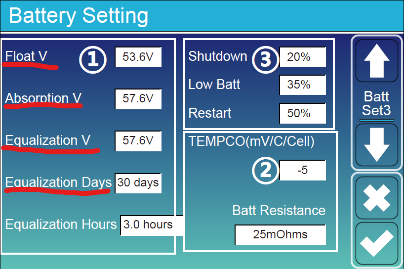

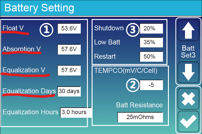

Ja das hat der Andi aus Australien getestet, sprich bei der 10E Version muss eine der Zellen 3,65V erreichen um den SOC auf 100% zu kalibrieren. Hoffe das SEPLOS das mit der nächsten Firmware ändert.
Ich selber habe ja den DEYE Hybrid WR, hier kann man drei Spannungen einstellen. Ich werde das Problem wahrscheinlich so lösen.
Absorpition V = 55,2V / Float V= 54V / Equalization V = 58,4V (für 30min, um SOC vom BMS zu kalibrieren)
was auch nicht schlecht ist das man einstellen kann wie oft die "Equalization" durchgeführt werden soll, hier im Beispiel alle 30 Tage.
Hat Victron so eine ähnliche Funktion zu Verfügung?

Also bei der neuen 10E mit der Firmware V16 wird bei erreichen des Alarmwerts der SOC NICHT auf 100% gesetzt, sondern nur dem WR über eine CAN Nachricht mitgeteilt, das er nur noch mit max.10A laden soll. Erst bei erreichen des protection Werts wird der SOC auf 100% gesetzt.
Ebenso wird dem WR der Pack protection Wert als max. Ladespannung mitgeteilt. (Mein SPH 3000 hält sich aber nicht an diese Spannung und würde bis 57,6V (3,6V) laden)
Es macht daher meiner Meinung nach keinen Sinn den Pack protection Wert auf 16 x 3,65 zu setzen.
Besser wäre es - zumindest in meinem Setup mit einem Growatt SPH 3000 - die protection auf z.b. 16 x 3,5V und den alarm auf 16 x 3,4V zu setzen. Dann lädt er zw. 3,4 und 3,5V nur mehr mit max. 10A und in dieser Zeit kann auch der Balancer seine Arbeit tun.
Der SPH stoppt bei erreichen von 100% SOC die Ladung, daher kann man den Pack protection recovery wert auf z.b. 16 x 3,49 setzen. Der Effekt ist, das er mit max. 10A lädt bis die protection erreicht ist. Dann geht der SOC auf 100%, der Ladestrom geht auf 0 und die Pack Spannung sinkt wieder, sodass die protection im Seplos wieder weggeht.
Die CELL protection Voltage muss hingegen auf 3,65V bleiben, das ist die letzte Bastion um Zellschäden zu verhindern. Wenn alles funktioniert und der Akku halbwegs gebalanced ist, sollte die aber nicht erreicht werden.

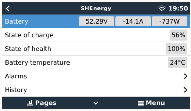

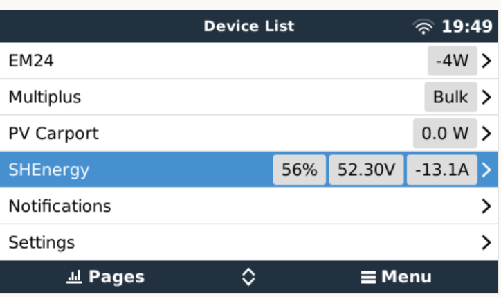

ich habe ein Seplos BMS 10c. Leider hab ich irgend etwas verstellt und seitdem wird mir das BMS nicht mehr richtig in der Remote Console vom Cerbo GX angezeigt. Es fehlen auch Werte, z.b. die Zellspannungen. Hat jemand eine Idee wie ich das wieder hin bekomme?
Firmware Update auf 2.9 hat nicht geholfen. Es hatte zu Beginn funktioniert bis ich irgend etwas doofes im Battery Monitor geklickt habe.
